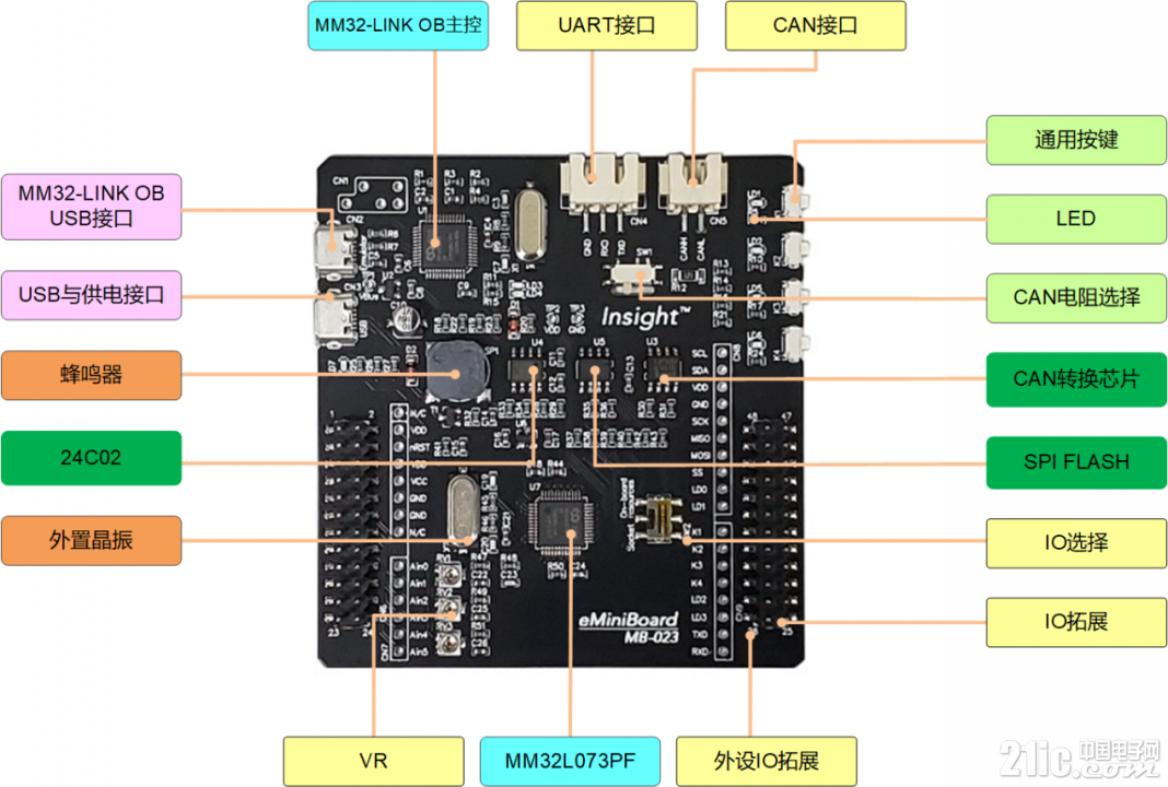

1板子概括
  收到的板子如下图:
2上电
  LED闪烁,当按侧边的按键时,蜂鸣器会响

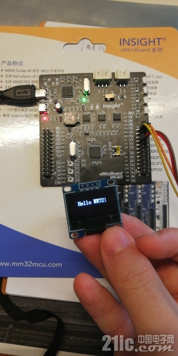

硬件配置是参考官方例程进行修改的,根据MB-023板子的端口,I2C1端口应为PB6,PB7,选择端口复用,但是硬件I2C最后并没有成功。
软件I2C则是成功了,使用逻辑分析仪调节了对应的延时和时序。
如下为软件I2C成功情况:
5后续还要具体看下这个硬件库有啥问题,竟然没成功。
