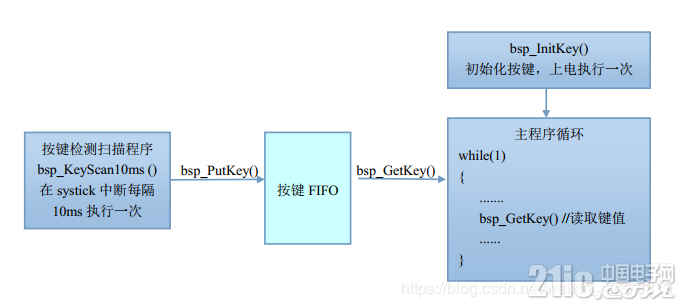

一般的单片机系统,按键作为人机交互工具是必不可少的,但是普通的按键需要消抖处理,极大的增加了程序开销,降低系统实时性。
安富莱的FIFO按键,无需延时处理消抖,可以记录按键按下、弹起、长按、组合按,并且移植起来也十分方便。之前在做一个项目时,用到一个矩阵键盘,移植了这个按键FIFO程序,用起来效果很不错。
主要流程就是开启一个10ms的定时器中断,在中断中扫描按键状态,并对按键状态进行分析消抖处理,如果按键动作,将按键动作压入FIFO中,在主循环中读取FIFO,获取按键状态。

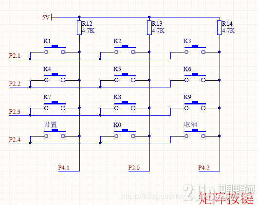

 楼主| 余三水 发表于 2020-5-31 16:20 | 显示全部楼层
移植时需要注意对应IO硬件初始化修改成自己的,这里使用的STC8A单片机,3*4矩阵键盘,使用的IO通过宏定义封装起来。
 楼主| 余三水 发表于 2020-5-31 16:22 | 显示全部楼层

在主函数中,非堵塞方式获取按键键值
  1. /*
  2. *********************************************************************************************************
  3. *        函 数 名: bsp_GetKey
  4. *        功能说明: 从按键FIFO缓冲区读取一个键值。
  5. *        形    参:  无
  6. *        返 回 值: 按键代码
  7. *********************************************************************************************************
  8. */
  9. uint8_t bsp_GetKey(void)
  10. {
  11.         uint8_t xdata ret;
  12.         if (fifo_pop(&s_tKey, &ret) == 1)
  13.         {
  14.                 return KEY_NONE;
  15.         }
  16.         else
  17.         {
  18.                 return ret;
  19.         }
  20. }
复制代码

  19. /* 矩阵键盘 */
  20. #define C1_PIN             1
  21. #define C1_GPIO_PORT       2
  22. #define C2_PIN             2
  23. #define C2_GPIO_PORT       2
  24. #define C3_PIN             3
  25. #define C3_GPIO_PORT       2
  26. #define C4_PIN             4
  27. #define C4_GPIO_PORT       2
  28. // Row1, Row2, Row3, Row4
  29. #define R1_PIN             1
  30. #define R1_GPIO_PORT       4
  31. #define R2_PIN             0
  32. #define R2_GPIO_PORT       2
  33. #define R3_PIN             2
  34. #define R3_GPIO_PORT       4
  35. #define KEY_COUNT    13                                                   /* 按键个数, 12个独立建 + 1 个组合键 */
  36. /* 按键ID, 主要用于bsp_KeyState()函数的入口参数 */
