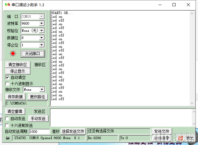

二、基于RS485的串口打印输出
      大部分的RS485芯片支持半双工通讯模式,与RS232的全双工不同多了一个收发控制,同一时刻最多只能处于收发模式中的一种,
利用编译器下的库实现,包含头文件如图,,因为需要用到va_list 类和“vsnprintf()”函数,需要将“stdarg.h”等头文件添加
三、程序

  1. int main(void)
  3.     sysdelay_set(96);
  4.     led_set();
  5.     USART1_Init(9600);
  6.     while (1)
  7.         {
  8.         led_on(5);
  9.         delay_nms(500);
  10.         USART1_printf("led on\r\n");
  11.         led_off(5);
  12.         delay_nms(500);
  13.         USART1_printf("led off\r\n");
  14.     }
  15. }
四、验证结果
