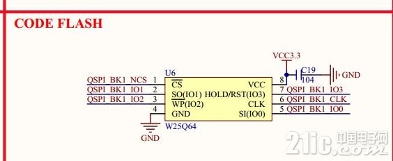

根据原理图配置相关引脚
采用的是:Bank1 with Quad SPI Lines/四线Bank1模式
    PB6     ------> QUADSPI_BK1_NCS
    PF6     ------> QUADSPI_BK1_IO3
    PF7     ------> QUADSPI_BK1_IO2
    PF8     ------> QUADSPI_BK1_IO0
    PF9     ------> QUADSPI_BK1_IO1
    PB2     ------> QUADSPI_CLK

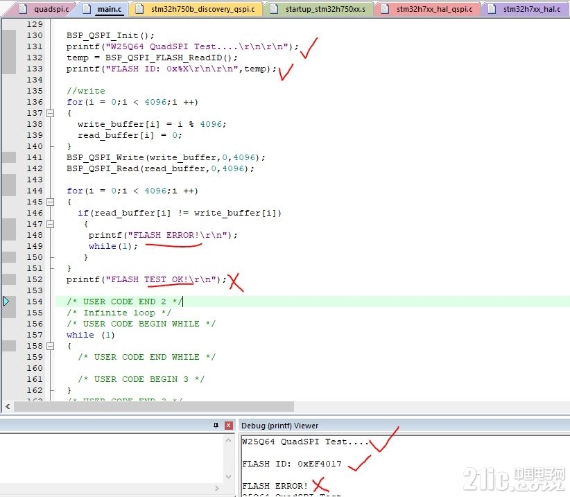

现在的问题,编译啥的都通过了,0错误,0警告,下载debug ITM显示打印失败。不知道是哪里的问题,请大佬帮忙看一下。

 楼主| tcdbobo 发表于 2020-6-15 16:25 | 显示全部楼层
原贴有误,不知道为什么在原贴里修改不了,只能回复修改如下:
write_buffer = i % 256  ——》 write_buffer[i] = i % 256;
read_buffer = 0;          ——》  read_buffer[i] = 0;
if(read_buffer != write_buffer) ——》 if(read_buffer[i] != write_buffer[i])
