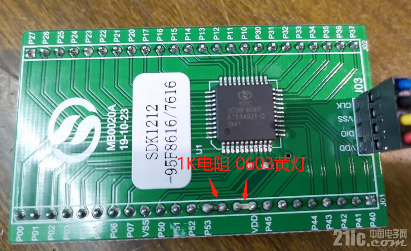

我申请的核心板是95F8616,也是够核心的了,上面连个指示灯都没有,自己装了一个上去,刚好有空余引脚可用。
那就用易码魔盒先玩一玩这个指示灯吧,我是接在P53上,有PWM53输出功能,第一个想到的就是呼吸灯,那就开始吧。。

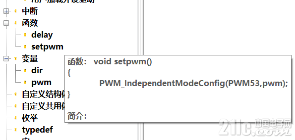

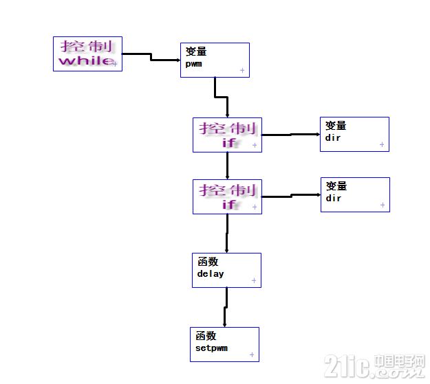

PWM配置完成后就进入易码编程模式了,没用过这种方式,感觉有点别扭,一路参考视频教程,终于搞了个:

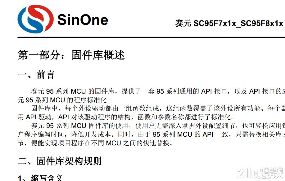

对了,这函数里面的PWM设置函数是这里来的,点击固件库使用手册下拉,再更新,再查看,就可以看到了:

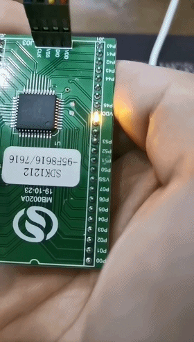

烧录后一看,灯在那里闪,根本不是呼吸灯,搞错了?应该是延时时间不对。
现在问题就来了,怎么改延时时间都没用,烧录进去一个鸟样。。
 楼主| chongdongchen 发表于 2020-6-20 16:21 | 显示全部楼层
好像找到问题所在了,貌似易码魔盒流程图做更改后光编译和烧录没用,要重新生成新的工程,为什么不覆盖,这点要学习下友商的做法了。而且每次生成都是以当前时间命名,还精确到秒。
所以我现在的做法是:把旧的工程彻底删掉,使用改过后新生成的工程,这点体验真的很不好。是不是我使用方法不对?
不管怎么说,通过这删除重建的方法,终于把延时时间改进去了,呼吸灯效果也出来了:
