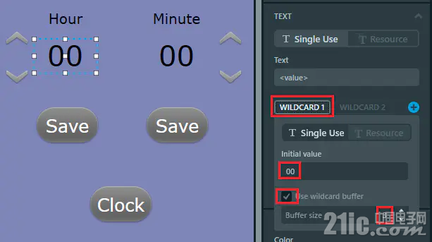

还需要做一个准备工作:新增一个25px的字体、供按钮显示提示文字之用,并设置40px字体的 Wildcard Ranges 为 0-9 (为了在Text Area控件中显示数字):

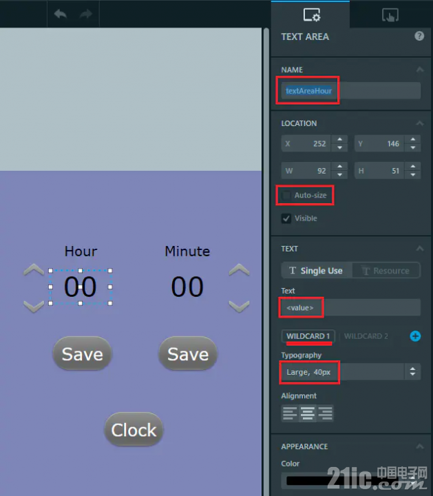

左半部分的跟“小时”有关的几个控件的配置参数如下:
 楼主| decoding 发表于 2020-6-21 12:34 | 显示全部楼层
显示小时数值的 textAreaHour 的配置如下2个图片:

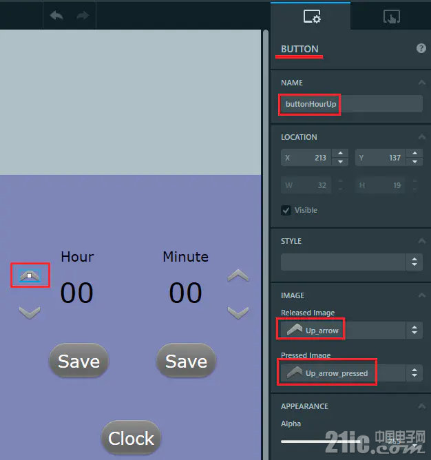

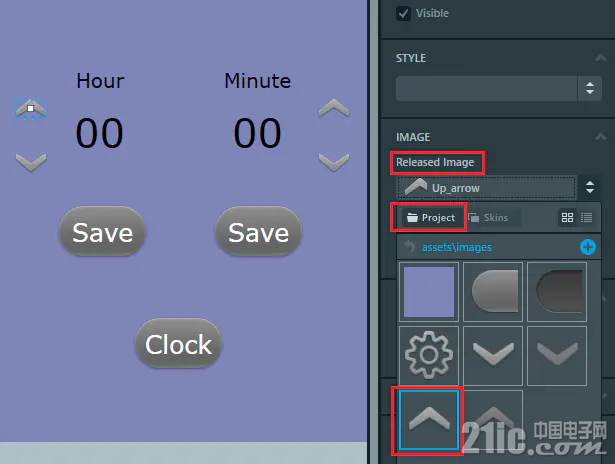

“增大”箭头:
 楼主| decoding 发表于 2020-6-21 12:35 | 显示全部楼层
这里,向上箭头对应的图片,是从下图的 Released Image 下拉框、然后选择 Project、出现8个方格图标、再选择向上箭头得到的:
 楼主| decoding 发表于 2020-6-21 12:36 | 显示全部楼层
Pressed Image下拉框做同样处理、选择那个灰色的向上箭头即可。

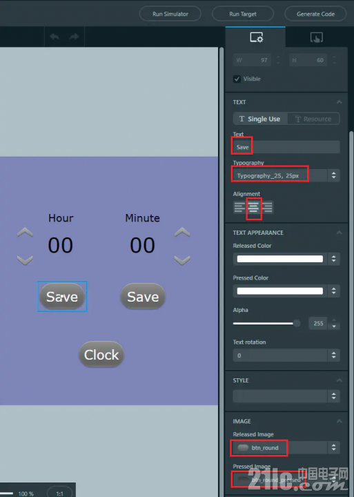

“小时”下方的 Save 按钮是保存设置的小时数值,命名为 buttonSaveHour,配置如下:

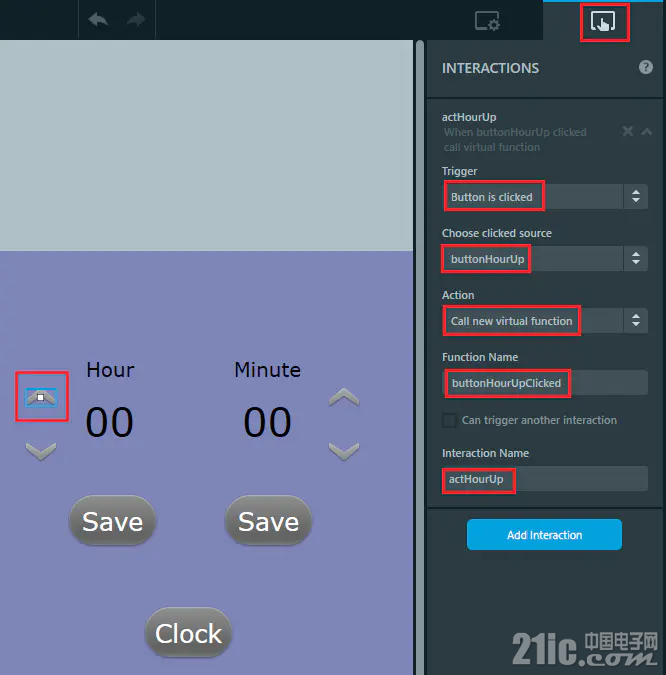

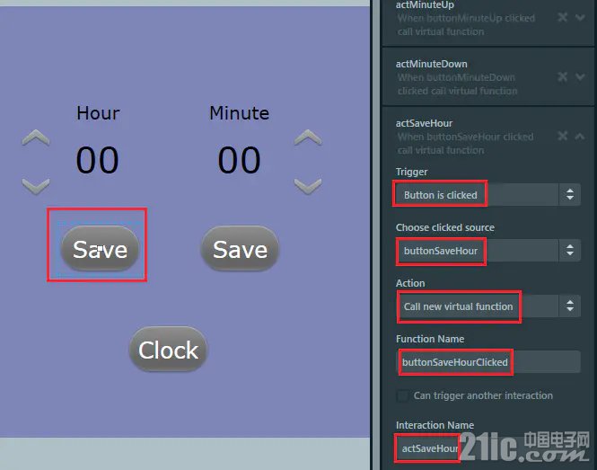

第一个Screen的界面配置完毕,下面添加各个按钮的消息响应代码。先在 Touchgfx Designer 中配置“动作触发”对应的C++语言处理函数:

其他3个调整数值的箭头做类似配置,函数名称(即上图中的 Function Name 输入框)分别设置为:buttonHourDownClicked、 buttonMinuteUpClicked 和 buttonMinuteDownClicked。以及:
 楼主| decoding 发表于 2020-6-21 12:39 | 显示全部楼层

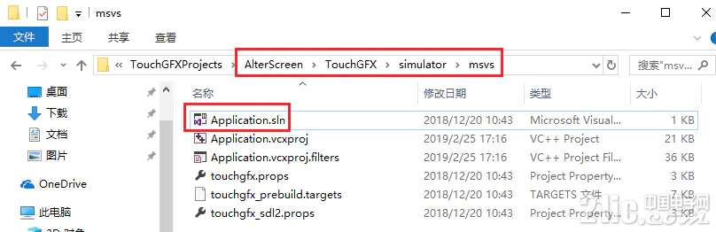

类似地配置“分钟”下方的 Save 按钮,唯一不同的是把 Function Name 改为 buttonSaveMinuteClicked。好了,下面跳转到程序代码部分,点击 TouchGFX Designer 界面右下角的 “Browse Code”,弹出生成的项目文件代码所在的目录,找到 Application.sln:

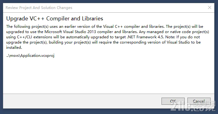

双击  Application.sln 启动VS,进入代码编辑界面。如果VS启动后弹出如下提示窗:
 楼主| decoding 发表于 2020-6-21 12:40 | 显示全部楼层
一定要点击 OK 按钮、免去之后VS因编译版本不同而提示错误。(Touchgfx Designer 4.00自动生成的VS项目使用的是较旧版本的编译工具链、造成与VS2003默认的编译工具链不匹配,会产生错误。这个错误是可以通过重新配置正确的编译器版本来修正的,此处就不详述了)
