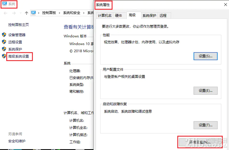

WIN10中,在桌面上,鼠标右键点击 “此电脑 ” 图标,选择“属性”,弹出窗口:
 楼主| features 发表于 2020-6-23 14:26 | 显示全部楼层
选择《高级系统设置》,弹出窗口:系统属性,然后选择《环境变量》:

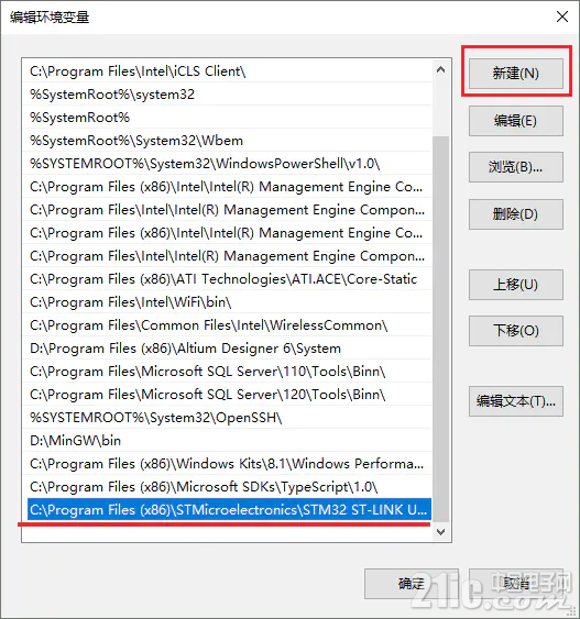

在《系统变量》栏中,选择 Path 条目,点击《编辑》按钮:
新建 一个条目,加入你的PC上ST-LINK所在的路径, 然后按下 确定 按钮。再一路按下 各个窗口的 确定,直至窗口消失、回到WIN10桌面(此步骤很重要,这时刚才修改过的 Path 变量才真正起作用)

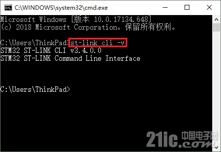

好了,完成这些步骤后,先测试一下Path设置得是否正确。在WIN10中打开一个 《cmd》命令行窗口,输入 st-link_cli -v (大小写均可),意思是调用ST-LINK命令行、然后打印他的程序版本,如果窗口中看到了版本信息,说明上面路径配置ok了:

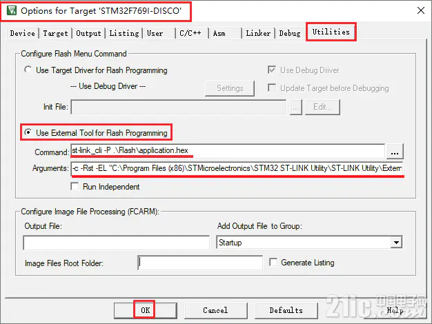

其中,Keil 是clock工程下KEIL版本的主目录,编译之后会在子目录 Flash 中生成名为 application.hex 的目标文件。了解这个目录结构很重要,才能在KEIL中做相关的配置。打开KEIL工程配置窗口,选择最右边的《Utilities》选项页,默认情况下,烧写选项是 Use Target Driver for Flash Programming,意思是用安装KEIL时自带的debug驱动程序来执行烧写。
 楼主| features 发表于 2020-6-23 14:31 | 显示全部楼层
这里我们勾选第二个选项:Use External Tool for Flash Programming,即:不使用KEIL的驱动,而使用外部(第三方)的烧写工具:
 楼主| features 发表于 2020-6-23 14:32 | 显示全部楼层
<Command> 中,填入:st-link_cli -P .\Flash\application.hex。因为之前已经设置了Path路径,这里直接写 st-link_cli,KEIL就能正确找到它。-P 是命令行参数 -- 烧写文件,后面可以跟一个烧写起始地址,我们这里默认是0x0800 0000,可以不填。 .\Flash\application.hex 是hex文件所在目录位置,图六中已经说明,KEIL项目主目录下,有一个Flash目录,其中包含了hex文件。 .\Flash 的意思就是“当前”目录(即主目录)下的Flash目录。
<Arguments>中,填入:-c -Rst -EL "C:\Program Files (x86)\STMicroelectronics\STM32 ST-LINK Utility\ST-LINK Utility\ExternalLoader\MX25L512G_STM32F769I-DISCO.stldr"。
 楼主| features 发表于 2020-6-23 14:33 | 显示全部楼层
这一行命令参数非常重要:-c -- ST-LINK连接目标板,-Rst -- 系统复位, -EL -- 选择一个烧写目标板片外flash“算法文件”(即所谓的 memory-loader),这是最重要的一个参数了,本例中使用的板子是官方的 STM32F769I-DISCO,对应的loader文件是 MX25L512G_STM32F769I-DISCO.stldr (如果你使用的是其他官方的板子,请选择对应的stldr文件)。
 楼主| features 发表于 2020-6-23 14:34 | 显示全部楼层
因为上述stldr文件路径中包含了空格,所以一定要对 路径+文件名 加上双引号。

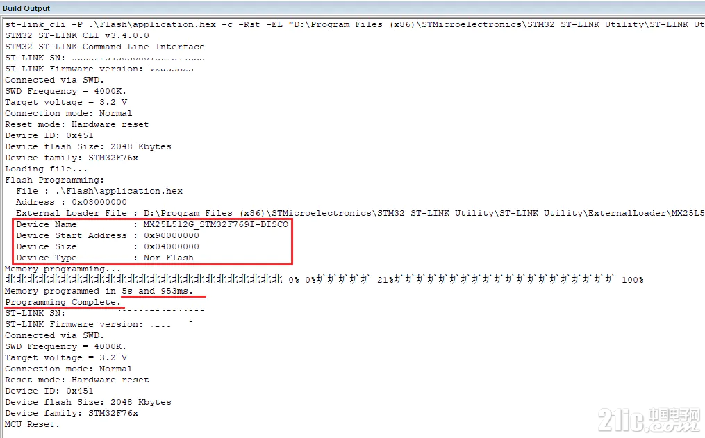

然后,在KEIL中按下 F8 烧写快捷键,这次可以正确烧写了:桌面上会弹出一个DOS窗口(ST-LINK 命令行),5-6秒钟后烧写完毕,比KEIL直接烧写快多了!
