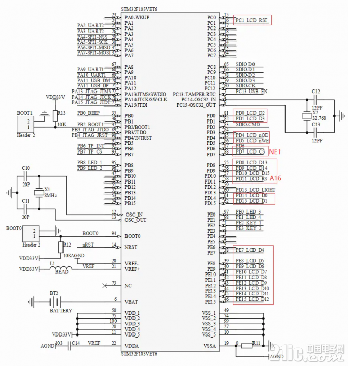

其中,做了标记的信号线是实例中要用到的。下面结合一个具体的例子来说明这些信号线的用法。本例是一个STM32F103通过FSMC连接了一个 ILI9325 LCD。在STM32F103板子上,MCU与LCD接口电路如图:
 楼主| functions 发表于 2020-6-24 15:08 | 显示全部楼层
MCU电路:

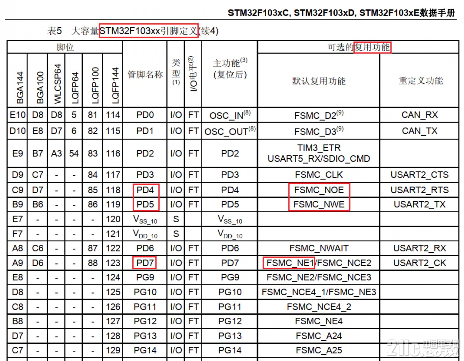

16根数据线D0-D15不多说了,这里重点说一下几个控制信号:
 楼主| functions 发表于 2020-6-24 15:09 | 显示全部楼层
上表说明了读、写、片选信号是如何对应MCU的管脚编号的(是pin脚的复用功能,通过CUBEMX配置FSMC时,这些pin的复用功能被自动配置好了)。RS控制信号需要单独解释一下:RS用来告诉 ILI9325 控制器,当前收到MCU送来的数据是“命令”、还是“数据”(详见 ILI9325 数据手册),MCU与RS信号连接有2种方式:一种是通过一个MCU的GPIO与RS相连,每次MCU向 ILI9325 发送数据之前,都根据是发送命令、还是数据,对应地设置GPIO为0或1;另一种方法是将MCU的一个地址线(本例中是A16)与RS相连,并且在代码中使用与该地址线(A16)对应的“地址”来访问 ILI9325 即可(下面的代码会详述如何实现)。
 楼主| functions 发表于 2020-6-24 15:11 | 显示全部楼层
A16对应的pin如下:

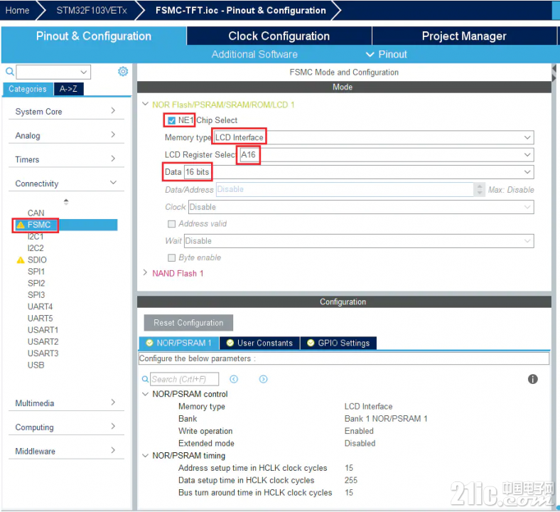

下面开始使用CUBEMX配置STM32F103的FSMC:
 楼主| functions 发表于 2020-6-24 15:14 | 显示全部楼层

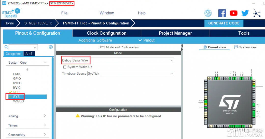

使用外部晶振:
 楼主| functions 发表于 2020-6-24 15:15 | 显示全部楼层
FSMC的配置:
 楼主| functions 发表于 2020-6-24 15:16 | 显示全部楼层
FSMC的NOR(这里用来驱动LCD)区块部分,内部又分成了4个“子区块”:
 楼主| functions 发表于 2020-6-24 15:17 | 显示全部楼层

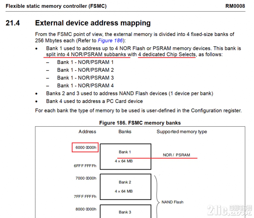

这里要注意FSMC占用的地址,这是一个32位的地址,连接不同的外设,FSMC对应地使用不同的地址,比如连接NOR的话,MCU内部地址是从0x6000 0000 开始的,如果连接的是NAND,则地址是0x7000 0000 。
而NOR的内部又分成了4个部分,起始地址由32位地址的bit[27:26]决定,用二进制表示为:
Bank1:0110-0000 0000-0000 0000-0000 0000-0000 ,即 60 00 00 00;
Bank1:0110-0100 0000-0000 0000-0000 0000-0000 ,即 64 00 00 00;
Bank2:0110-1000 0000-0000 0000-0000 0000-0000 ,即 68 00 00 00;
Bank3:0110-1100 0000-0000 0000-0000 0000-0000 ,即 6c 00 00 00;
 楼主| functions 发表于 2020-6-24 15:18 | 显示全部楼层
本例中使用的是Bank1,则地址范围为0x6000 0000-0x63ff ffff (共64M个byte地址)。对应的,访问这个地址空间时,FSMC自动输出NE1片选信号(即,PD7输出0)。
