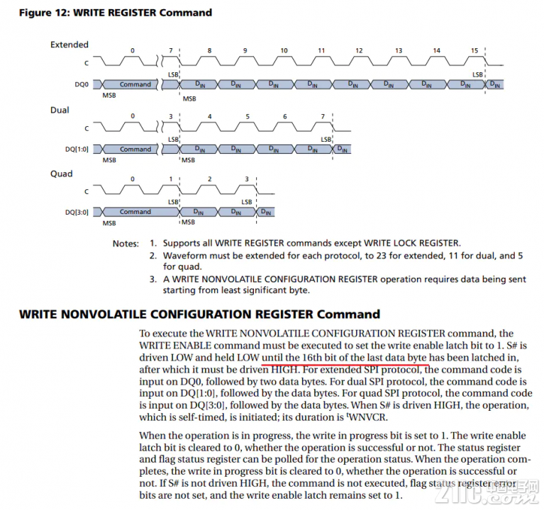

这是很简单的读取命令,MCU通过QSPI总线发送一个命令字 B5 ,FLASH接收到之后,在数据线上送出配置寄存器中的内容。写配置寄存器如下:
 楼主| phosphate 发表于 2020-6-26 13:26 | 显示全部楼层
发送2个字节:命令字 B1 + 一字节配置内容,总共16 bit。读写配置寄存器的时序图比较简单,但这个是基础,读懂了图二、图四的时序图,就能读懂下面稍复杂一些的时序图。

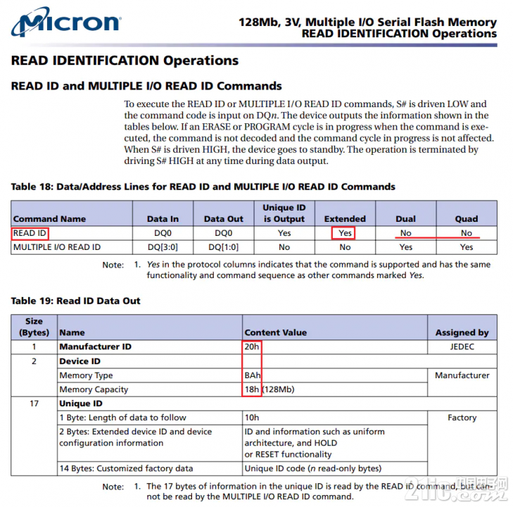

第二,读出数据的具体操作。最简单的,是先读出FLASH的ID。任何一个厂家的FLASH器件,内部都有一个device id,以及一些扩展信息,说明这个FLASH的生产商、芯片容量等基础参数。
 楼主| phosphate 发表于 2020-6-26 13:27 | 显示全部楼层

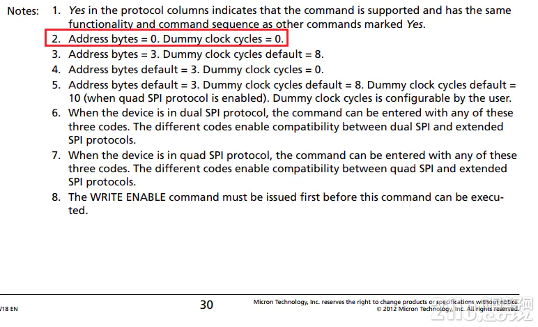

测试时,使用了READ ID(9E) 命令,它只能用于Extended模式。注意上图的 Notes 2 :
 楼主| phosphate 发表于 2020-6-26 13:31 | 显示全部楼层
表明此命令不需要地址,读延迟周期(Dummy clock cycles)为0,即不需要。请注意 Dummy clock cycles 这个参数,这是个非常重要的参数,在读取FLAHS数据时,从发出读命令,到FLASH将数据送上数据线,是需要一定时间的,这个时间就是 Dummy clock cycles,后面讲到对FLASH读数据时还会重点提到。
 楼主| phosphate 发表于 2020-6-26 13:32 | 显示全部楼层
正确读出ID的结果会是这样的:
读ID ,得到的数据(前3个)是:20h,BAh,18h。
(注:JEDEC,Joint Electron Device Engineering Council,JEDEC固态技术协会,EIA的分支,FLASH厂家的ID应该是由这个标准化组织分配的)

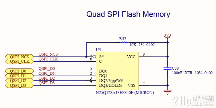

好了,我们就只先做最简单的一步:如何读出FLAHS的ID。MCU这一端的工作,主要是使用CubeMX正确配置QaudSPI,并编写代码访问FLASH。先看看STM32F746G-DISCO 开发板的原理图、确定QSPI用到的pin:

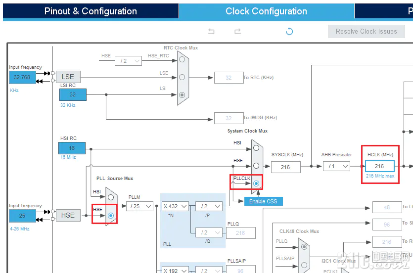

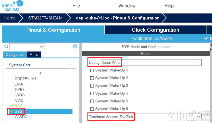

运行STM32Cube,选择STM32F746NG芯片,配置RCC、SYS和时钟:

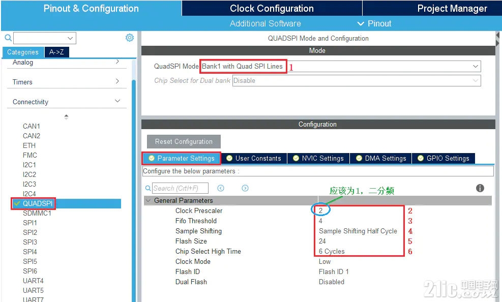

最后是主角:QaudSPI:
 楼主| phosphate 发表于 2020-6-26 13:35 | 显示全部楼层
上图中,
1、选择QSPI的四线模式。
 楼主| phosphate 发表于 2020-6-26 13:36 | 显示全部楼层
2、FLASH的时钟频率,选择对HCLK 2分频,就是 216/(1+1) = 108 MHz,正好是N25Q芯片的最高可用频率(见;N25Q数据手册)。---- 之前这个参数设置成了2,是错误的,感谢网友 “海鸦” 的提醒!!
 楼主| phosphate 发表于 2020-6-26 13:37 | 显示全部楼层
3、QSPI针对读写数据设计了FIFO缓冲区,这是缓冲区长度。
4、选择延迟半个时钟采样周期、利于适应FLASH的可能延迟,见图十五。
 楼主| phosphate 发表于 2020-6-26 13:38 | 显示全部楼层
5、N25Q容量是128Mbit,即16MByte,那么按字节寻址的话有16M个地址,16M = 2的24次方,所以填写24。
6、连续2个命令之间需要的延迟间隔时间(时钟周期)。QSPI每次向FLASH发送命令,片选信号CS都有一个拉低、再拉高的过程,2个命令之间CS保持高电平(无效状态),这个高电平保持多久,称为 Chip Select High Time(见图十六)。N25Q要求这个时间最小是50ns(见图十七),FLASH时钟是108MHz,50ns/(1/108MHz) = 5.4,即最小需要5.4个时钟周期,所以这里选择了6。
