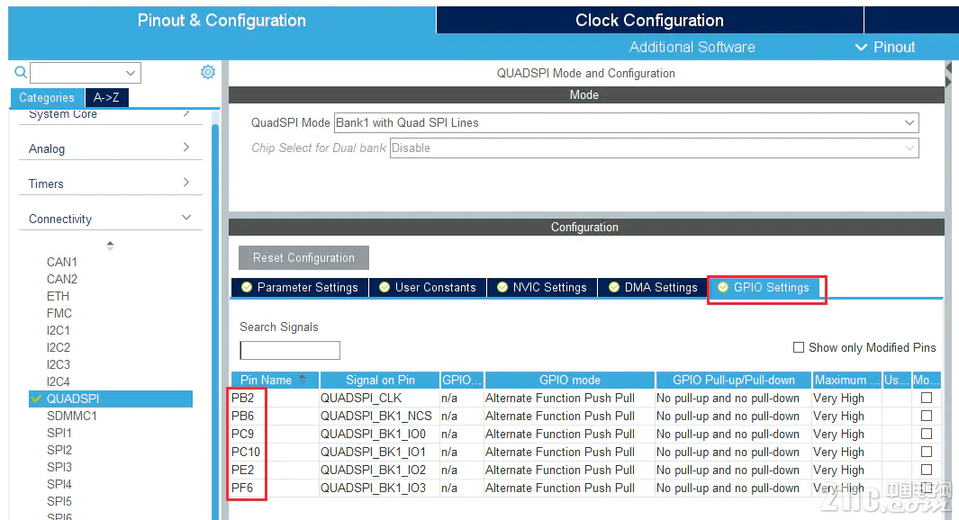

QaudSPI的配置还没完事,还需要检查GPIO的复用功能是否配置正确(这是有血的教训的)。CubeMX默认的QSPI管脚配置是:
 楼主| phosphate 发表于 2020-6-26 13:41 | 显示全部楼层
需要按下图重新分配pin:

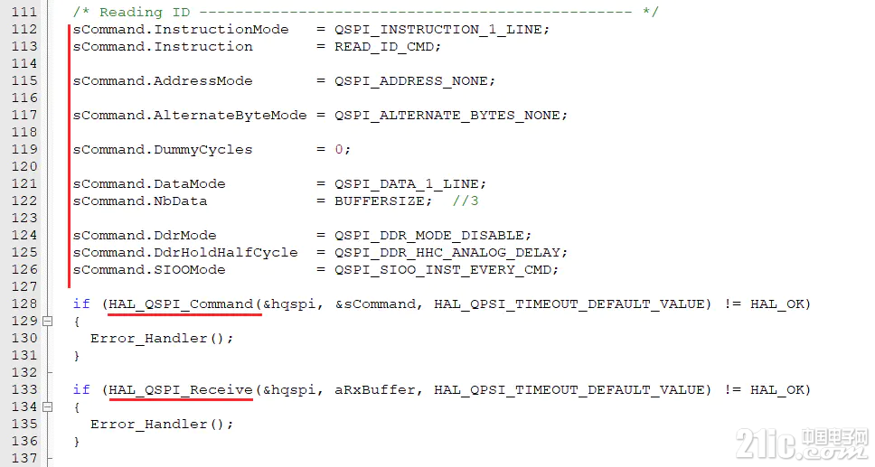

然后读FLASH:
 楼主| phosphate 发表于 2020-6-26 13:42 | 显示全部楼层
sCommand 是 QSPI_CommandTypeDef 类型的结构体,负责配置命令模式、命令字、数据格式、数据长度等关键信息,然后调用 HAL_QSPI_Command() 发送命令。在  HAL_QSPI_Command() 内部又调用了 QSPI_Config(),通过写QSPI相关的一些寄存器最终实现发送命令的操作。在调用 QSPI_Config() 时,使用了一个重要的参数:QSPI_FUNCTIONAL_MODE_INDIRECT_WRITE,它约定了QSPI在此次与FLASH的会话中,使用的是QSPI的“间接操作模式”(QSPI有三种操作模式,详情将在下一讲中介绍)。

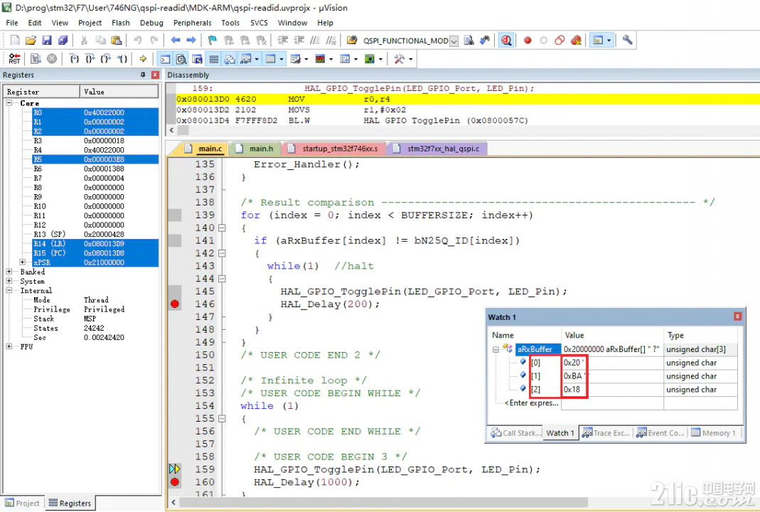

读出ID结果如下:
 楼主| phosphate 发表于 2020-6-26 13:44 | 显示全部楼层
读出的数值确实是 20h,BAh,18h;开发板背面的LED慢闪,表明读取ID正确(如果出错,LED将快闪)。
