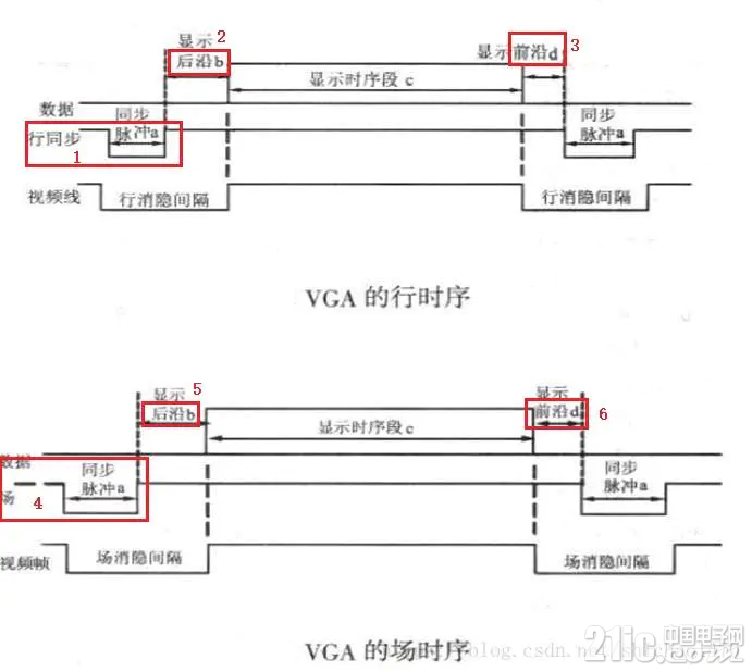

而且,LTDC的信号时序确实沿用了VGA的术语,为了便于理解LTDC的时序参数如何设置,先来看看关于传统的VGA的信号时序:《VGA原理详解》https://blog.csdn.net/shichao1470/article/details/81840978(向原作者致意!)。
 楼主| parameters 发表于 2020-6-26 14:53 | 显示全部楼层
核心概念如下:
      “显示器的扫描方式:扫描从屏幕左上角一点开始,从左向右逐点扫描。每扫描完一行,电子束回到屏幕的左边下一行的起始位置,在这期间,CRT对电子束进行消隐,每行结束时,用行同步信号进行同步;当扫描完所有的行,形成一帧,用场同步信号进行场同步,并使扫描回到屏幕左上方,同时进行场消隐,开始下一帧。
从扫描方式中我们知道,行同步,场同步以及消隐区的概念。回到时钟上来。以行扫描为例子,在一行中由于需要行消隐,所以要求一定的时钟周期用于行消隐,当然也有行同步信号。”
上图中,1-6处是重点,是LTDC的主要参数,后面将详述。

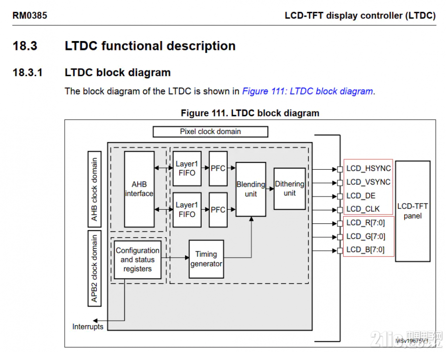

LTDC的功能框图:
 楼主| parameters 发表于 2020-6-26 14:55 | 显示全部楼层
LTDC的信号可以分为两类:4个控制信号(像素时钟LCD_CLK、水平同步HSYNC、垂直同步VSYNC、数据有效DE)和3个RGB数据信号(8-bit x 3)。LTDC与液晶面板之间的通讯是“同步的”,受LCD_CLK的控制。

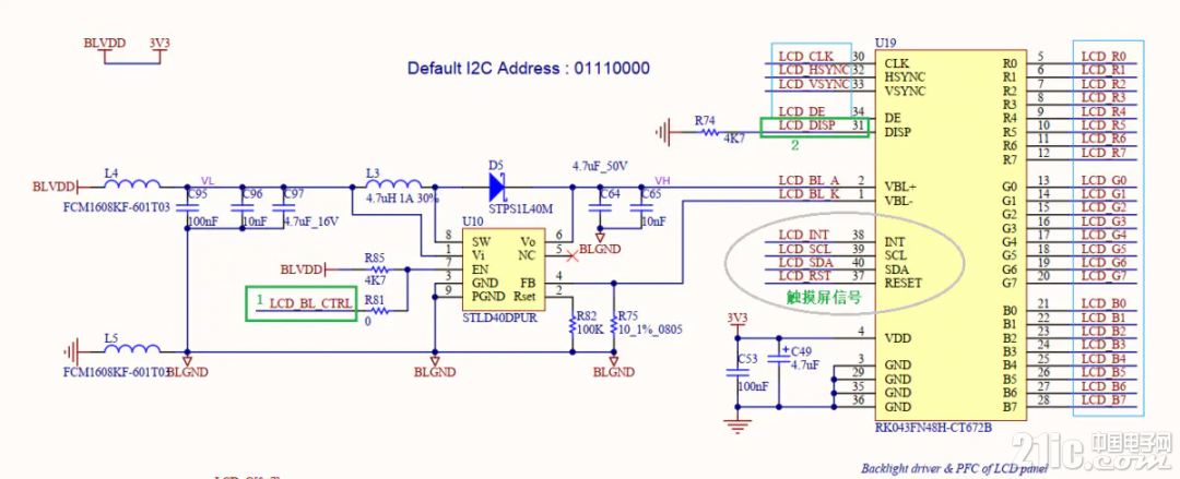

STM32F746G-DISCO开发板有关TFT显示器的电路原理图如下:
 楼主| parameters 发表于 2020-6-26 14:56 | 显示全部楼层
4个控制信号和3个RGB数据信号与图三相对应。除此之外,注意上图绿色框中的 LCD_BL_CTRL 和 LCD_DISP 2个信号线。LCD_BL_CTRL 控制电源芯片 STLD40D 的输出,当其高电平时有效,使得输出的 LCD_BL_A(阳极)与 LCD_BL_K(阴极)导通,TFT面板的背光打开。这样,LCD_BL_CTRL (板子上是PK3管脚)可以用来控制TFT面板是否显示。

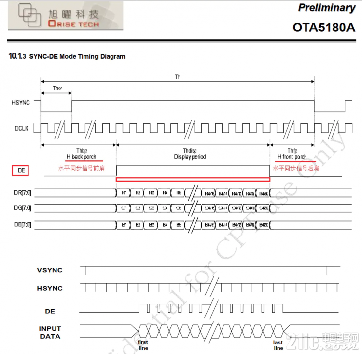

RK043FN48H-CT672B 是深圳晶鸿公司的带触摸的TFT液晶模组,其中液晶驱动IC型号为 OTA5180A,其数据手册里也有关于DISP信号的描述:
 楼主| parameters 发表于 2020-6-26 14:58 | 显示全部楼层
这个DISP 名字实在是令人费解,换成 Standby 或 Sleep 就容易理解了,反正是需要给高电平,才能使液晶屏正常工作。 LCD_BL_CTRL 和 LCD_DISP 这2个信号线不是LTDC“标配”的,是液晶模组“特有”的,不同的模组可能有不同的控制信号,这里特别说明一下,后面需要用CUBEMX专门配置对应的GPIO。

图七中的1-6 标号与图二的标号是一一对应的:
1、HSYNC,水平同步信号,需要指明它的脉宽,单位:像素时钟DCLK。
2、HBP,Horizontal Back Porch,水平同步信号后肩(后沿,后廓,一个意思),它之后就是真正的数据开始了。单位:像素时钟。
3、HFP,Horizontal Front Porch,水平同步信号前肩,表明一行结束,单位:像素时钟。
4、VSYNC,垂直同步信号,一帧的开始,需要指明宽度,单位:行。
5、VBP,Vertical Back Porch,垂直同步信号后肩,它之后就是一帧的首行数据开始了,单位:行。
6、VHP,Vertical Front Porch,垂直同步信号前肩,表明一帧结束,单位:行。
 楼主| parameters 发表于 2020-6-26 15:00 | 显示全部楼层

补充:关于图四中LCD_DE信号的说明:
 楼主| parameters 发表于 2020-6-26 15:03 | 显示全部楼层
当 LCD_DE 为高电平时,LTDC向液晶面板输出数据有效(就是说,LCD_DE变高后,LCD_R[7:0]等24条数据线上的输出数据有效)。
