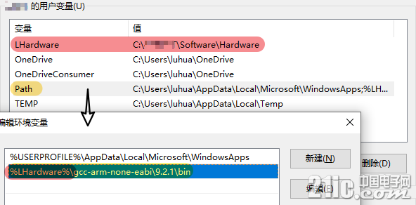

1.1_软件
  • 添加环境变量
    因为所有个工具都放在了同一个目录下,所以我喜欢这么加环境变量,环境变量添加完后需要点击所有的“确定”然后重启命令窗口才生效。
    如果出现配置完环境变量 VSCode 中的终端识别不到的情况重启电脑可以解决。

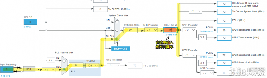

  • 配置RCC. 时钟是必须要配置的,先在 Pinout&onfiguration 里配置时钟源引脚,然后去 Clock Configuration 中配置时钟树。配置时钟树时先选择好时钟源输入,然后在 HCLK(MHz) 中输入需要的频率并回车软件就会自动配置后面的部分。
  • 选择调试模式和基础时钟源。在 Pinout&onfiguration -> SYS -> Debug 中选择 Serial Wire,时钟源同样在 SYS 标签下,选择默认的 SysTick 即可。
  • 初始化一个连接 LED 的 GPIO 口。

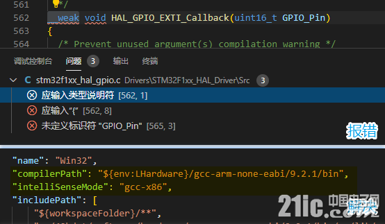

通过上面的介绍已经可以对工程进行编译和下载了,但是仍有很多不足。比如工程文件中会有一大堆画波浪线的错误(前提是安装了C/C++插件)、工程的编译下载过程很繁琐等,因此我们还需要进一步配置些东西。
vscode的配置文件是放在与 .vscode 这个文件夹下的,如果 VSCode 未自动创建的话我们就需要手动创建,它在工程的根目录下
  • c_cpp_properties.json
    • 在 .vscode 目录下建立 c_cpp_properties.json 文件,需要用这个文件记录头文件的包含路径和全局宏定义。具体要哪些路径和哪些宏定义可以去 Makefile 目录下的 C_INCLUDES 和 C_DEFS 找。
    • 不过只把那几项添加进来还是不够的,有些用到的头文件 CubeMX 生成的工程里并没有携带,这些C语言的标准库头文件是需要在 arm-none-eabi-gcc 的安装路径里找的。至于怎么找当然是有技巧的,在命令行里输 echo 'main(){}' | arm-none-eabi-cpp -E -v -(CMD) 就可以看到 arm-none-eabi-cpp 默认的头文件和库文件路径了,把它们添加进去。
    • 但是当你把这几个头文件加进去你会发现还是会报错,多半是什么 uint32_t 未定义之类的。这是因为 GNU-ARM 的 stdint.h 会向下钻取并生成 stdint-gcc.h ,后者依赖于一个宏,同时它也依赖其他宏才能到达那里,但是由于这些宏我们未定义所以会报错。解决这个问题的办法就是手动定义那些宏,使用 arm-none-eabi-gcc -dM -E - < nul(CMD) 可以查看 arm-gcc 的内置宏定义,查出来结果可能有几百条,不过不要在乎那些,把这些全添加进去报错就会消失了,(在添加的时候只保留第一个空格前边的内容,这点小事让Excel干就好了)。
    • 如果还是提示有问题那多半是 VSCode 的问题,重启一下试试(打开命令窗口输 ">reload windw")。
    • (PS.额外添加的这点东西只是为了告诉vscode我们有哪些东西,并不会影响gcc的编译(毕竟我们添加的都是gcc默认包含的),更不要在Markfile文件中同步修改)

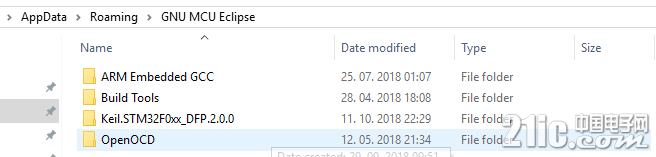

  • 准备安装好所有的工具和软件。arm-gcc、make、openocd 三个工具怎么用自己定吧,可以配置好环境变量也可以按他说的解压到推荐目录%userprofile%\ AppData \ Roaming \ GNU MCU Eclipse中。

      经过之前的一通操作,又是加 include 路径又是加 define 的,基本已经可以达到 C/C++ 插件在用户代码的文件里面不报错了。但是仍有意外,我们不可能只在用户代码里呆着而是经常需要进到库函数里面看看,但是这个时候报错就又来了,比如在 stm32f1xx_hal_gpio.c 中就会疯狂报错,虽然知道这并不影响什么,在 keil 里边库函数还有几个报错呢,但是就是很不痛快。
      不过好在功夫不负有心人,这个问题的终极解决方案终于被我给找到了,我们只需要在 c_cpp_properties.json 文件中略微调一个值就可以。打开 c_cpp_properties.json 翻到最后应该能找到这么一句话 "intelliSenseMode": "msvc-x64"这是什么意思?这是说智能感应模式是msvc-x64,搜搜msvc是什么鬼吧——MSVC是指微软的VC编译器!淦,我们明明用的是 GCC 吧!坑人呢。所以直接把这个 "msvc-x64" 改成 "gcc-x86" 莫名其妙的问题就不会再出现了,如果不放心可以建个标签把 gcc 的路径写进去。(这里之所以改成 "gcc-x86" 是因为不能选 "gcc-arm"
