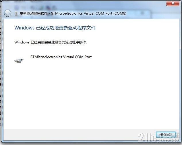

我说了,我的51单片机都在一个很老究的台式机上,尔当我安装HC-LINK时,提示我INF信息没有找到。
于是我就在度娘收了:
还真找到了:
  1. 当用USB数据线连接电脑时却得到“INF中服务安装段落无效”的错误提示。在“设备管理器”中看到“USB MODEM”设备出现一个黄色问号,出现这个问题并不是设备或驱动出了问题,而是用户采用了深度简化版的操作系统所致。所以用户只需在他人的电脑中分别找到C:\windows\inf目录下的mdmcpq.inf文件和C:\WINDOWS\system32\drivers下的usbser.sys文件,并将它们复制到本机相同的目录即可解决这个问题!
  2.     主要是因为很多人使用GHOST版本的XP系统,系统驱动文件丢失导致!
  3. 补丁程序安全无毒,因为要向系统目录拷贝sys驱动文件,部分杀软主防会出现提示,允许放行即可。
我的两台台式机是联网的,我由是把另一台的文件,统统考到这台机的共享文件夹。然后分别考到相应的目录下。问题解决。
