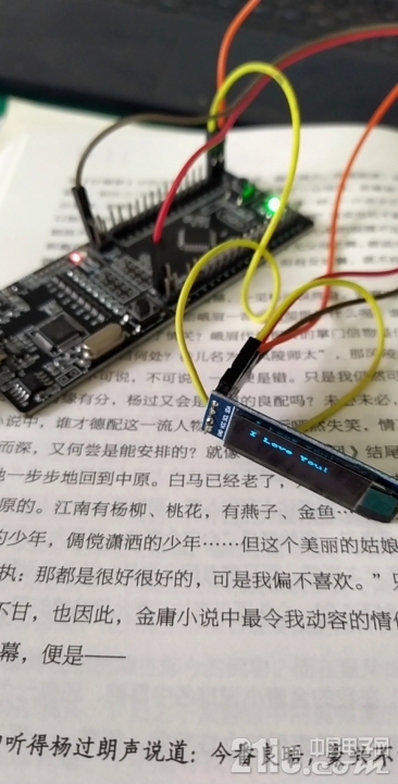

效果图:
工程:
OLED.rar
(89.41 KB, 下载次数: 18)
