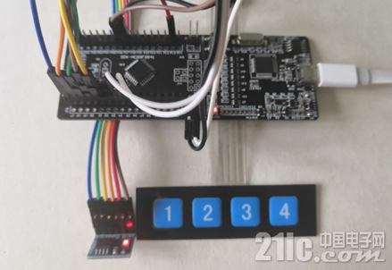

W25Q16是一款16Mbit8MBFlash型存储器件,可用于声音、文本和数据的存储,典型的应用是用于构建中文字库。芯片支持的工作电压2.7V3.6V,正常工作时电流小于4mA
掉电时低于1uA。工作温度为-40℃到85℃。
要进行W25Q16存储模块读写功能测试需要如下器件:
1. W25Q16存储模块
2. SDK-HC89F0541开发板
3.软按键
4.串行通讯模块
1 测试的基本构成
W25Q16存储模块与开发板的连接关系:
CS -- P02
D0 -- P26
D1 -- P27
SCL -- P25
软按键与开发板的连接关系:
K1 -- P34
K2 -- P33
通讯模块与开发板的连接关系:
TXD -- P06
RXD -- P07

测试方法:
连续按下K1键,向下连续读取多个单元的存储内容;然后连续按下K2键,向上连续读取多个存储单元的内容,以核对读取内容的一致性。
2 读取测试
结论:经实际验证,读取数据具有一致性,证明程序有效、可用。
