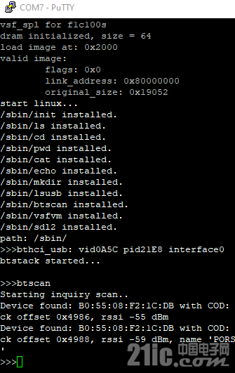

一、spl - Second Program Loader
1. 打开source/example/spl/project/iar里的IAR工程
2. F1C100S进入fel模式,USB接电脑,使用winusb驱动
3. 编译iar工程,完成后会自动patch校验,然后自动下载到spiflash里
二、vsf
1. 打开source/example/template/project/iar里的IAR工程
2. jlink通过JTAG连接F1C100S
3. 选择配置:vsf_template_f1c100s
4. 编译,调试
