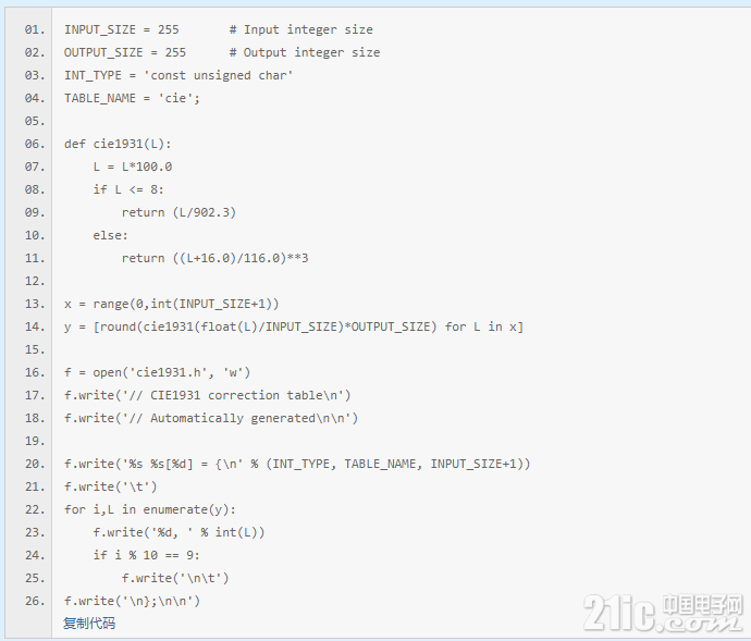

在此博客**中,我将向您展示如何使用PWM正确控制LED的亮度。这并不像您想的那么简单!
PWM通过改变方波的占空比来工作,如下所示:
输出的平均电压等于VCC * k,因此改变占空比将改变连接到输出的LED的亮度。几乎每个微控制器都可以通过专用外设来支持PWM,或者您也可以通过软件自己实现!
然而,对LED进行PWM的通用方法存在问题。以以下Arduino代码为例:
  1. void loop() {
  2.     byte i = 0;
  3.     while (1) {
  4.         analogWrite(2, i);
  5.         delay(10);
  6.         i++;
  7.     }
  8. }
这将使arduino引脚2上的LED从暗变亮。但是您可能会注意到LED的褪色效果不是很好。起初它们看起来会很快消失,然后在全亮度下花费很长时间:
其背后的原因是因为人眼对光的响应不是线性的,而是对数的。那肯定会使事情复杂化!
要解决此问题,我们必须校正PWM值,以使其对人眼呈线性。
常见的误解是应使用伽玛校正,因为它对眼睛的反应非常相似。但是,伽玛校正与人类对光的感知方式无关,这似乎是巧合。在CIE 1931亮度公式是实际描述了我们如何感知光线:
  1. L* = 903.3 ∙ Y,            if Y ≤ 0.008856
  2. L* = 116   ∙ Y^1/3 – 16,   if Y > 0.008856
其中Y是0.0到1.0之间的亮度(输出),L *是0到100之间的亮度(输入)
编辑:我混合了Y和L *,因此关系是错误的。**已更新以解决此问题
该公式需要根据L *重新排列:
  1. Y = (L* / 902.3)           if L* ≤ 8
  2. Y = ((L* + 16) / 116)^3    if L* > 8
当然,由于功率和除法的原因,该公式在微控制器上实现太慢了,因此应改用查找表。我创建了一个简单的python脚本来生成一个C头文件,该文件可以简单地包含在项目中:
  1. INPUT_SIZE = 255       # Input integer size
  2. OUTPUT_SIZE = 255      # Output integer size
  3. INT_TYPE = 'const unsigned char'
  4. TABLE_NAME = 'cie';
  5. def cie1931(L):
  6.     L = L*100.0
  7.     if L <= 8:
  8.         return (L/902.3)
  9.     else:
  10.         return ((L+16.0)/116.0)**3
  11. x = range(0,int(INPUT_SIZE+1))
  12. y = [round(cie1931(float(L)/INPUT_SIZE)*OUTPUT_SIZE) for L in x]
  13. f = open('cie1931.h', 'w')
  14. f.write('// CIE1931 correction table\n')
  15. f.write('// Automatically generated\n\n')
  16. f.write('%s %s[%d] = {\n' % (INT_TYPE, TABLE_NAME, INPUT_SIZE+1))
  17. f.write('\t')
  18. for i,L in enumerate(y):
  19.     f.write('%d, ' % int(L))
  20.     if i % 10 == 9:
  21.         f.write('\n\t')
  22. f.write('\n};\n\n')
生成的表如下所示:
  1. const unsigned char cie[256] = { 0, 0, 0, 0, 0, 1, 1, ..., 247, 250, 252, 255 };
根据所使用的微控制器,您可能需要更改类型,以便将值存储在ROM中而不是RAM中。
可以更改顶部的常量以适合微控制器。例如,如果您想使用10位PWM,则可以设置INT_SIZE=1024。这仍然会生成一个包含256个条目的表,但是输出将是10位。
由于这种转换会降低PWM的分辨率,因此使用10位PWM确实是明智的。这正是我在LED咖啡桌项目中所做的。
最后,使用查找表使LED褪色:
  1. #include "cie1931.h"
  2. void loop() {
  3.     byte i = 0;
  4.     while (1) {
  5.         analogWrite(2, cie[i]);
  6.         delay(10);
  7.         i++;
  8.     }
  9. }
现在,我们有线性衰减的LED!

实际上计数器是16位的,可以更好的利用起来,不用查表法肯定就不适合了。哈哈。

qiangtech 发表于 2020-7-18 15:50 | 显示全部楼层
把这部分用PYTHON运行一下,慢慢的理解。没有解释真的好难看懂。
734774645 发表于 2020-7-18 16:20 | 显示全部楼层
难以理解。啊
这个好像是生成一个头文件的。不知道这个公式怎么理解,没懂,这个只能生成0到255的,那么如果是16位的,如何计算0到0xFFFF的呢。
qiangtech 发表于 2020-7-18 17:35 | 显示全部楼层
这个好像是生成一个头文件的。不知道这个公式怎么理解,没懂,这个只能生成0到255的,那么如果是16位的, ...
把INPUT_SIZE ,OUTPUT_SIZE改为65535,但好多MCU都没有这大的ROM,所以分辨率这么高有没有现实意义?
