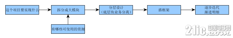

如何拆分模块?
做工程开发,一定是需求驱动的。第一件事需要对需求有比较清晰的认知,然后才能设计一个比较合理的框架。我们需要实现什么?大致总体设计过程策略我的基本采用如下图所示思路(我比较喜欢绘图,图会让人比较直观)
问自己第一个问题是:这个项目要实现什么主要功能?这个来自哪里?如果是实际产品开发,则可能来自市场的需求,如果是自己的DIY项目,也一定会YY出一个大致的想法?总之不管源自何方,需求总要先梳理清楚。那么需求一般意义上包含哪些呢?
  • 哪些是硬件IO接口需求,比如开关量输入,ADC采样,I2C/SPI通信等等
  • 哪些是业务逻辑需求,比如要采集一个传感器量数据,控制一个加热装置,那么这是高内聚的需求。
  • 哪些是算法相关的技术需求,比如产品中哪些信号需要滤波处理,哪些需要做频域分析等等。
  • 是否有对外的通信协议需求。
  • 是否有业务数据需要历史存储,或者设备参数需要掉电保存
  • 是否需要有日志打印需求。
  • 不一而足。

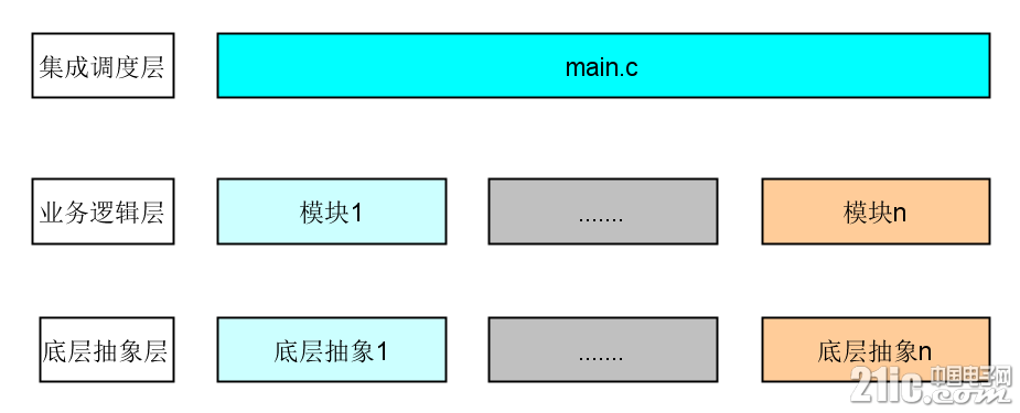

结合固件模块原理以及相关指导原则,那么将相关性高的需求,抽象实现在一系列的模块中,在由这一系列模块配合实现某个相关性高的业务需求,再进一步这些模块就变成一个子系统。多个子系统在main.c的调度下,协调完成产品的整体功能。

如何集成调度
对于某些不使用RTOS的应用而言,可以使用如下的框架进行:

对于基于RTOS的集成实现举例:
