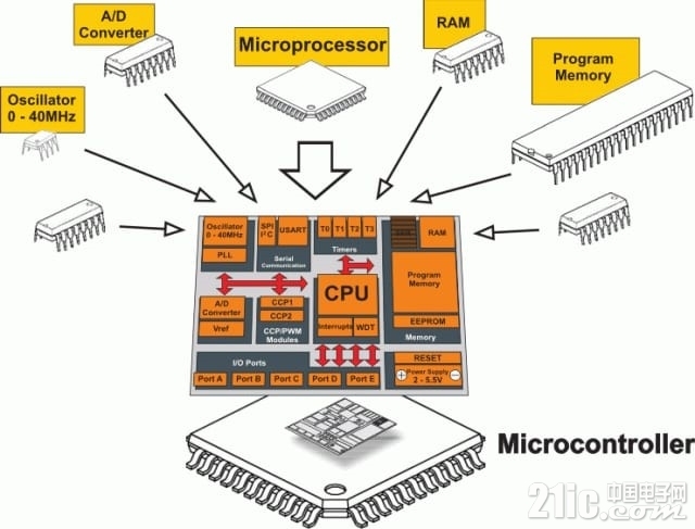

什么是MCU?

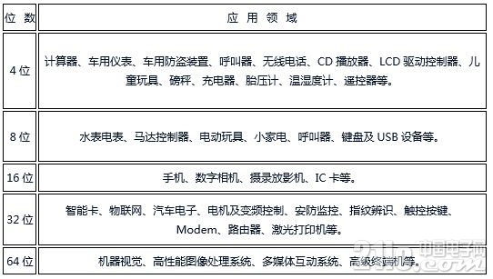

微控制器(又称微控制单元,MCU)是一种针对特定应用的控制处理而设计的微处理器芯片,其工作频率(在1MHz到200 MHz)和功耗一般比PC和手机的CPU/MPU都要低。现今的MCU都是系统级芯片(SoC),在单个芯片上集成了多种功能模块和接口,包括存储器、I/O端口、时钟、A/D转换、PWM等,以及SPI、I2C、ISP等数据传输接口。
按照位数来划分,MCU可分为4位、8位、16位、32位和64位微处理器,现在32位MCU已经成为主流,正在逐渐替代过去由8/16位MCU主导的应用和市场。若按照指令集架构(ISA)来划分,MCU类型包括8051、Arm、MIPS、RISC-V、POWER等微处理器。基于Arm Cortex-M系列内核IP的MCU已经成为32位MCU的市场主流,最近几年开源的RISC-V微处理器也开始流行起来,特别是在新兴的物联网领域。

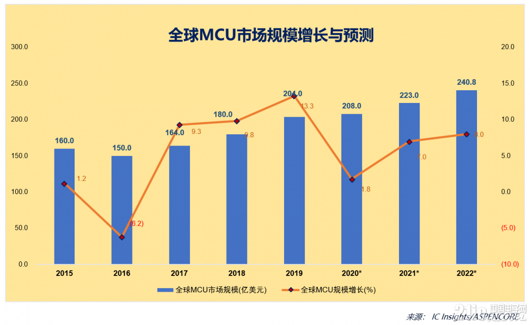

全球MCU市场规模及增长预测
据有关研究机构统计,2019年全球MCU整体市场规模为164亿美元,预计2019-2024年的年复合增长率(CAGR)为6%。MCU应用主要集中在汽车电子、工控/医疗、计算机网络和消费电子等领域,占比分别33%、25%、23%和10%。
今年上半年,受到全球电子供应链整体疲软、汽车销售放缓以及国际贸易环境的影响,MCU整体市场规模有所下滑;年中以来,市场出现稳定迹象,预计2020年出现适度反弹。根据IC Insights预测,2022年全球MCU销售额将达到240亿美元。
在2020年全球各类MCU市场份额预测中,32位MCU将占据62%,16位占23%,4/8位占比15%。预计到2024年,32位MCU将达到71%,而4/8/16位MCU会逐年下降。

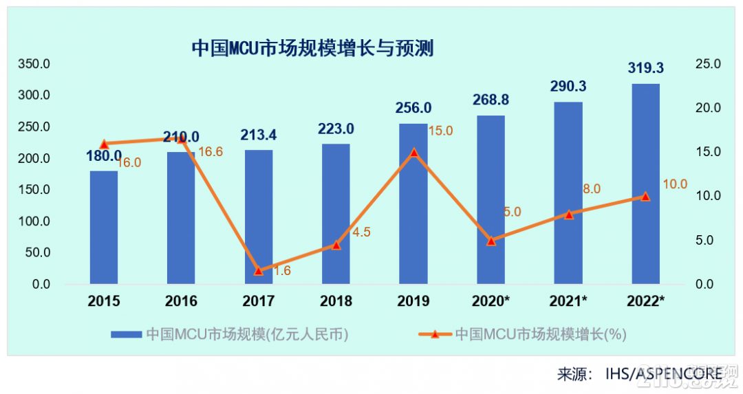

中国MCU市场规模及增长预测
据 IHS数据统计,2008-2018 年间,中国 MCU 市场年平均复合增长率(CAGR)为 7.2%,是同期全球 MCU市场增长率的 4 倍,2019 年中国 MCU 市场规模达到256亿元。目前,中国物联网和新能源车行业的增长领先全球,预计2020年中国MCU市场规模将超过268亿元,市场增长速度仍将领先全球。

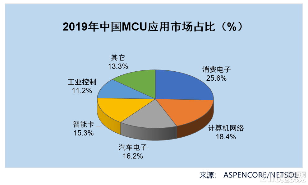

据有关研究机构统计,2019年中国MCU应用市场主要集中在家电/消费电子、计算机网络和通信、汽车电子、智能卡,以及和工控/医疗等领域,市场占比分别为25.6%、18.4%、16.2%、15.3%和11.2%。其中汽车电子和工业控制应用对MCU的需求增长是最快的,预期到2023年工业/医疗电子的市场份额将赶上消费电子,达到92亿元*币。

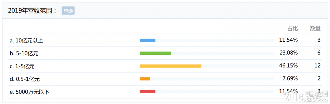

1. 2019年营业收入

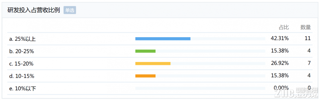

3. 研发投入占比

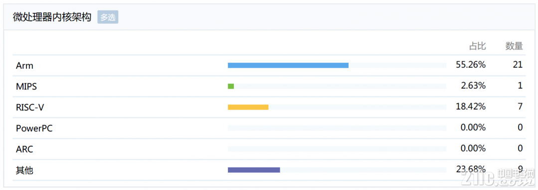

4. MCU采用的微处理器内核架构

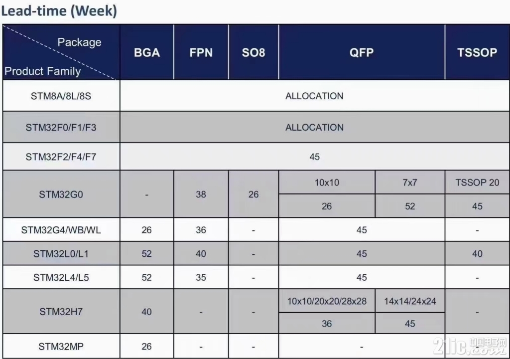

就问32位通用MCU有不缺货的没有,都很牛X,叫发几包片都拿不出来,扯这些有什么用?

就问32位通用MCU有不缺货的没有,都很牛X,叫发几包片都拿不出来,扯这些有什么用? ...
你傻的?ST不也交货6周。你要就马上给你?只能是散货
