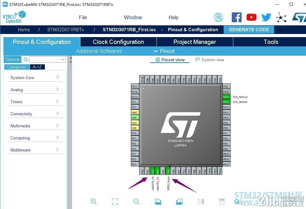

配置串口2+板载led PA5
系统使用内部HSI时钟 64Mhz
好了,使用CubeMx直接生成工程后,我们需要到
Manage Run-Time-Environment 添加RT Thread Nano RTOS到工程里

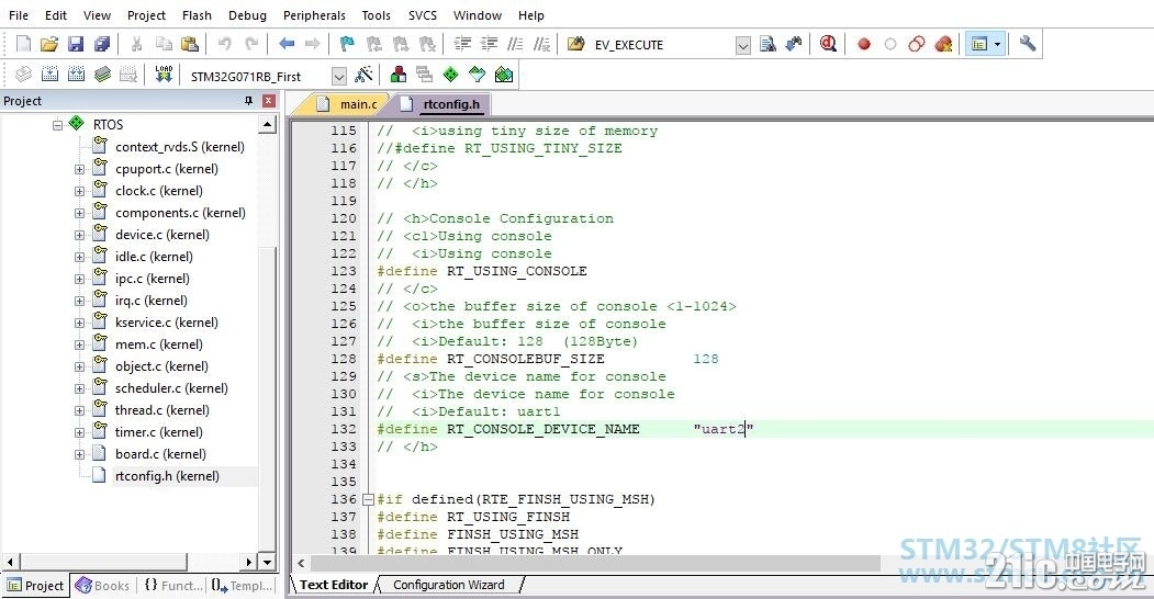

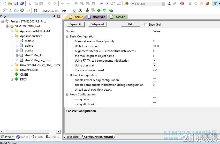

添加好了,RTOS接着就需要对他进行对应的配置

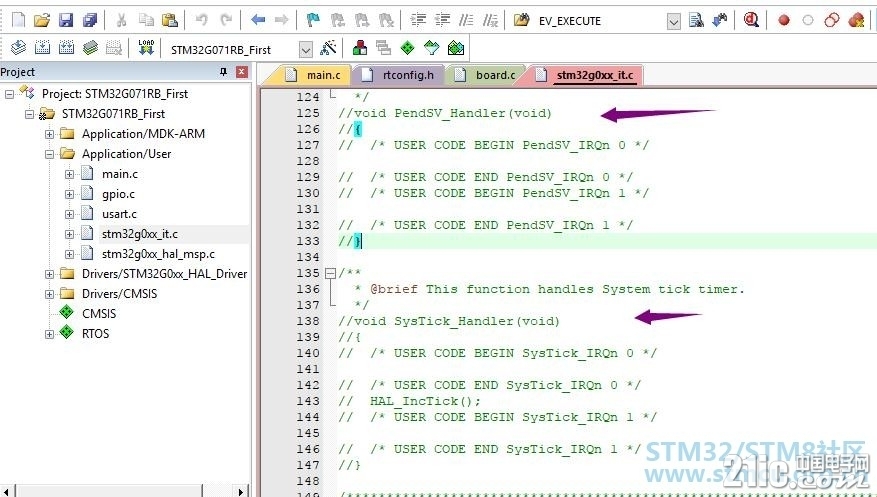

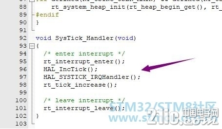

我们需要对stm32g0xx_it.c里的以下函数,
进行掉注释的操作,因为RT Thread Nano RTOS 将接管系统的中断。。
//void HardFault_Handler(void)
//void PendSV_Handler(void)
//void SysTick_Handler(void)

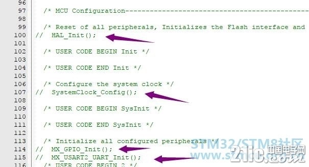

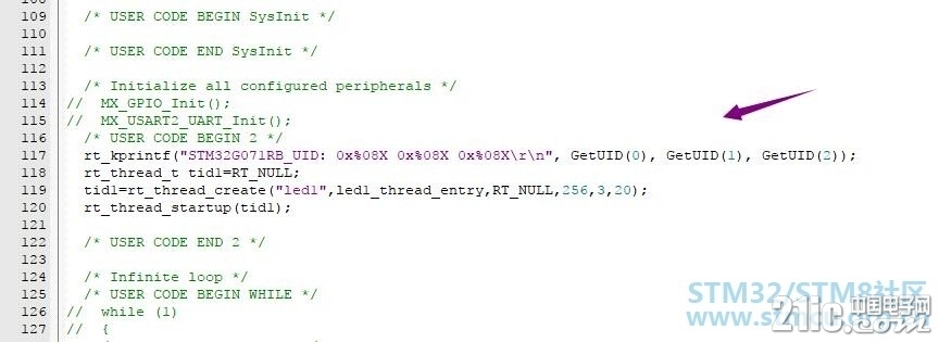

然后还需要到Main.c里注释掉
//  HAL_Init();
//  SystemClock_Config();
//  MX_GPIO_Init();
//  MX_USART2_UART_Init();

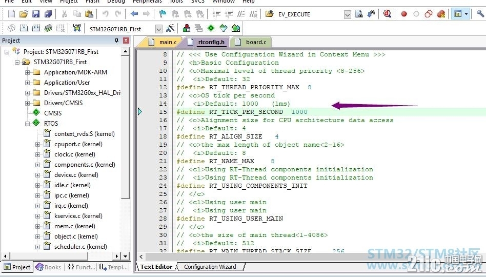

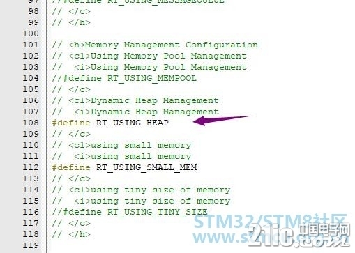

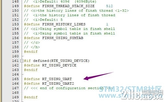

准备工作做好了,接着需要,配置
rtconfig.h文件,来配置对应的接口

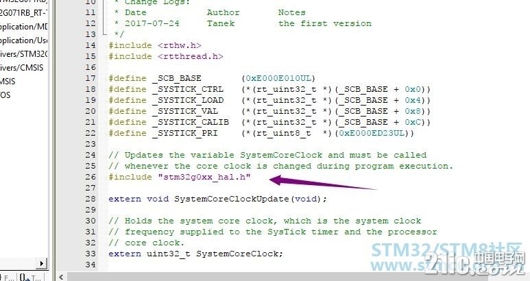

然后需要在board.c
#include "stm32g0xx_hal.h"

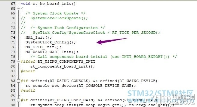

然后把main.c里注释掉的系统初始化,都添加到
void rt_hw_board_init()函数里
然后把stm32g0xx_it.c里注释掉的
中断函数都添加到

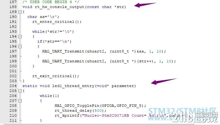

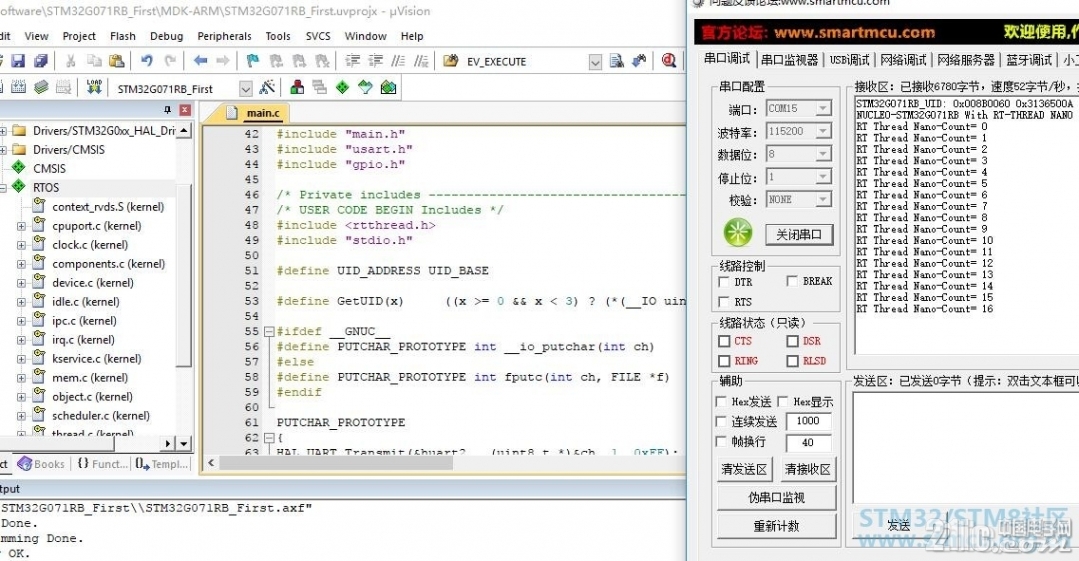

好的了配置好了rt thread的系统配置,我还需要回到main.c添加
独立的串口转接函数,方便提供rt_kprintf()函数输出串口信息。。
然后创建一个led闪烁线程。。
rt_thread_create("led1",led1_thread_entry,RT_NULL,256,3,20);
然后我添加了,显示内部UID通过rt_kprintf() 函数输出显示。。。
好了,RT Thread Nano的移植就完成, 现在开启串口工具,就可以看到串口信息了
