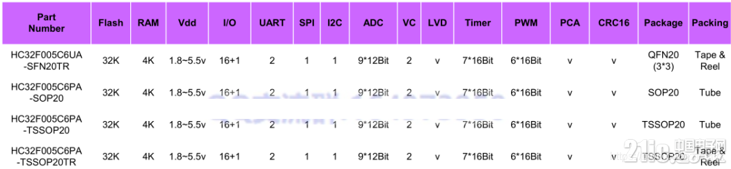

选型表

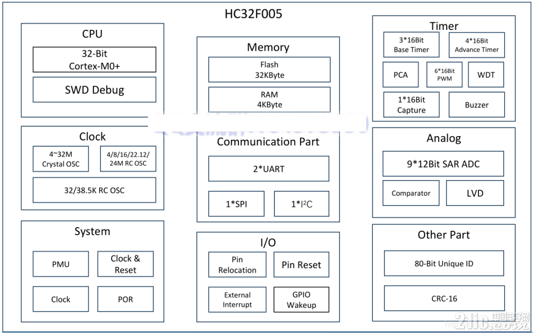

HC32F005框图 3.png Low Pin Count MCU 产品特性
  • 32MHz Cortex-M0+ 32 位CPU 平台
  • HC32F005 系列具有灵活的功耗管理系统
–  5μA @ 3V 深度睡眠模式:所有时钟关闭,上电复位有效,IO 状态保持,IO中断有效,所有寄存器、RAM 和 CPU数据保存状态时的功耗;
–  10μA @32kHz 低速工作模式:CPU 和外设模块运行,从 Flash 运行程序;
–  30μA/MHz@3V@16MHz 睡眠模式:CPU 停止工作,外设模块运行,主时钟运行;
–  150μA/MHz@3V@16MHz 工作模式:CPU 和外设模块运行,从 Flash 运行程序;
–  3μS 低功耗唤醒时间,使模式切换更加灵活高效,系统反应更为敏捷。
  • 32K字节Flash,具有擦写保护功能
  • 4K字节RAM,附带奇偶校验,增强系统的稳定性
  • 通用I/O 管脚(16IO/20pin, 12IO/16pin)
  • 时钟、晶振
–  外部高速晶振 4MHz ~ 32MHz;
–  内部高速时钟 4M, 8M, 16M, 22.12M,24MHz;
–  内部低速时钟 32.768K / 38.4KHz;
–  硬件支持内外时钟校准和监控。
  • 定时器/计数器
–  3 个通用 16 位定时器/计数器;
–  3 个高性能 16 位定时器/计数器,支持PWM 互补,死区保护功能;
–  1 个可编程 16 位定时器/计数器,支持捕获比较,PWM 输出;
–  1 个 20 位可编程计数看门狗电路,内建专用 RC-OSC 提供 WDT 计数。
  • l通讯接口
–  UART0-UART1 标准通讯接口
–  SPI 标准通讯接口
–  I2C 标准通讯接口
  • 蜂鸣器频率发生器,支持互补输出
  • 硬件CRC-16 模块
  • 唯一16字节ID 号
  • 12位1Msps采样的高速高精度SARADC,内置运放,可测量外部微弱信号
  • 2路电压比较器VC
  • 低电压侦测器LVD,可配置16阶比较电平,可监控端口电压以及电源电压 嵌入式调试解决方案,提供全功能的实时调试器
  • 工作温度:-40 ~ 85℃
  • 工作电压:1.8 ~ 5.5V
  • 封装形式:QFN20,TSSOP20,SOP20
