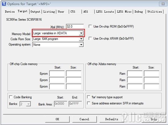

4)使用keil来打开已生成的工程文件,然后将按图24 来修改编译模式。
5)在程序首部引用字库头文件
#include"codetab.h"
24 修改keil 编译模式

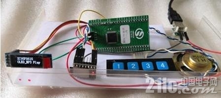

在连接好OLED屏、MP3播放模块及软按键的情况下,依次按下K4K1K2K3,则可实现歌曲选择、播放、停止及调节音量的作用,其效果如图27至图31所示。
27上电效果
