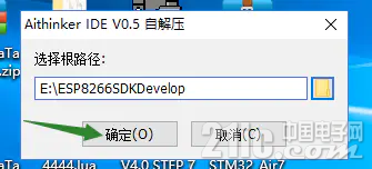

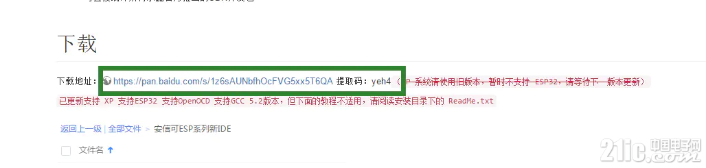

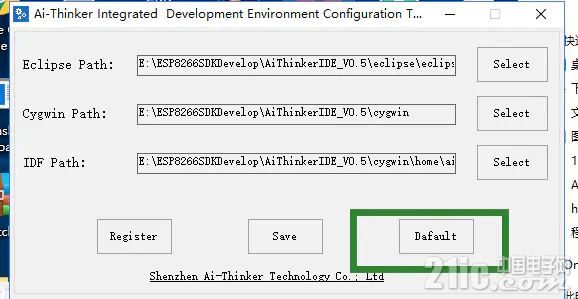

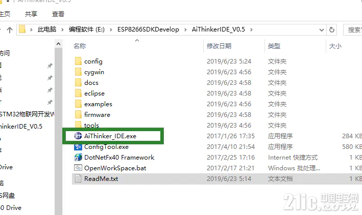

第一节:开发环境搭建
咱就去官方下载最新的软件
https://wiki.ai-thinker.com/ai_ide_install
自己随意哈

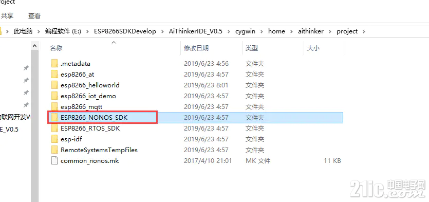

 楼主| parameters 发表于 2020-8-15 10:11 | 显示全部楼层

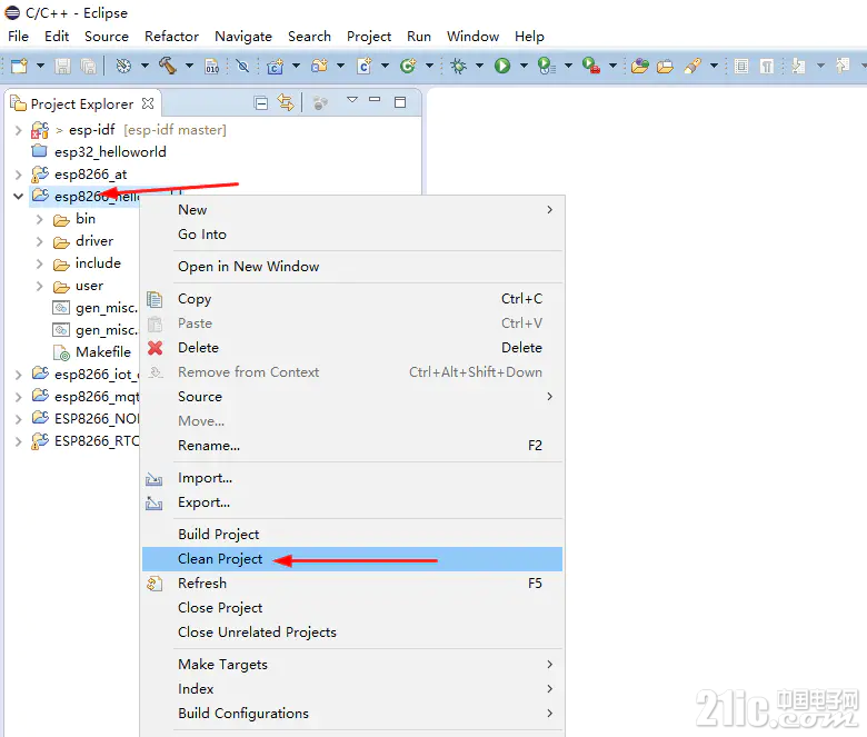

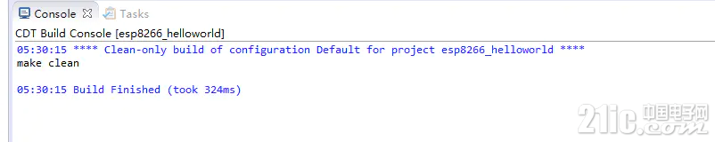

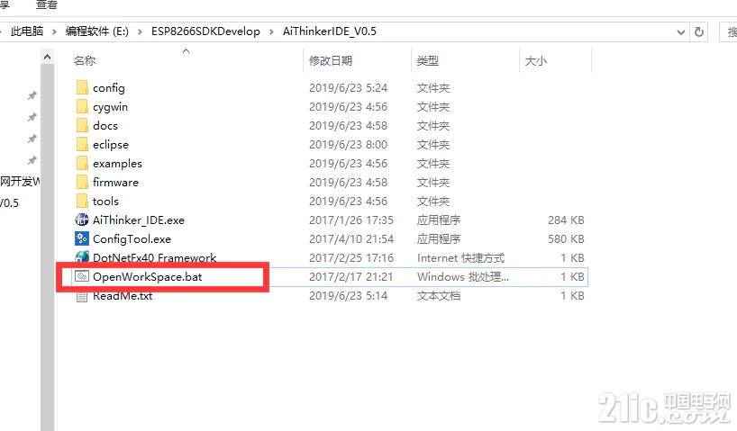

关掉程序
 楼主| parameters 发表于 2020-8-15 10:12 | 显示全部楼层

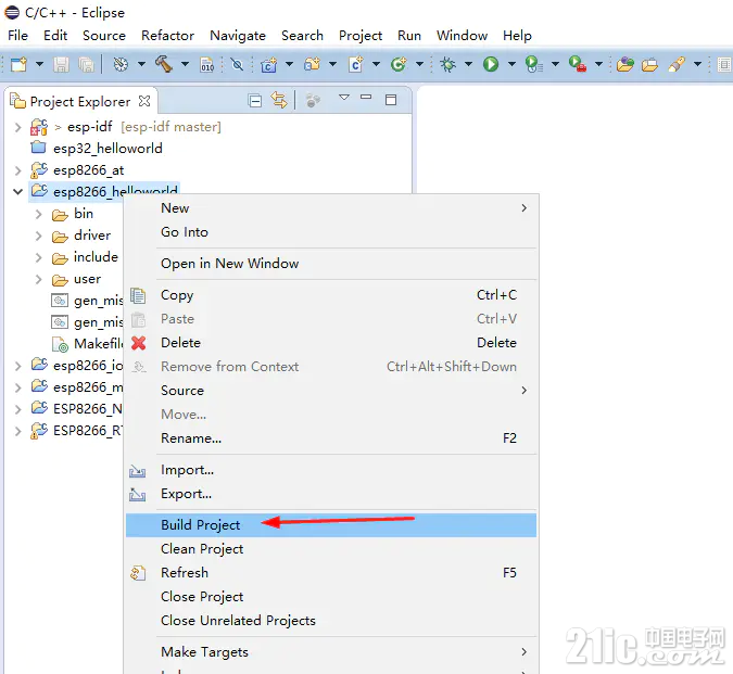

........官方啥都给准备好了,简直是傻瓜式操作...
先不用管上面的错误, 上面是开发ESP32的,咱只开发8266,所以可以忽略那个错误了
 楼主| parameters 发表于 2020-8-15 10:13 | 显示全部楼层

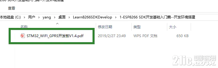

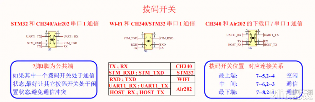

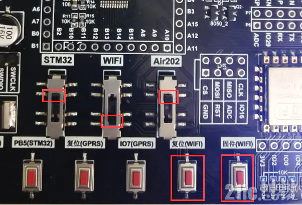

好,现在下载程序....稍等,我拿一个开发板
原理图在这里

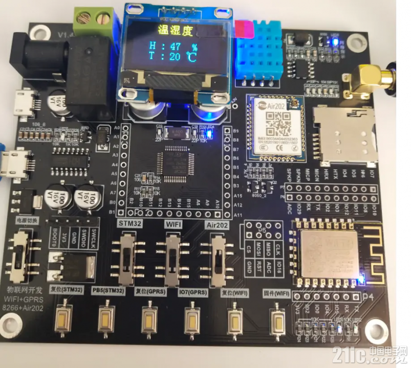

 楼主| parameters 发表于 2020-8-15 10:14 | 显示全部楼层
说一下哈,我的板子板载的其它什么的都不重要,咱是开发8266,不要看到其它不知道的,或者没有学过的就吓到了哈!或者有哪个人对你说过什么什么很难.
记住:那些一事无成的人,只会告诉你你也不行.相信自己哈.
 楼主| parameters 发表于 2020-8-15 10:15 | 显示全部楼层

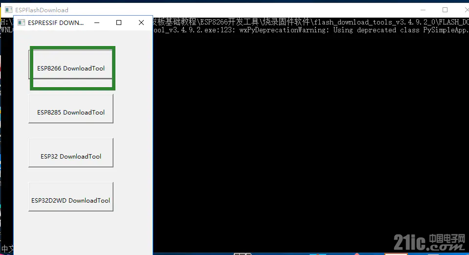

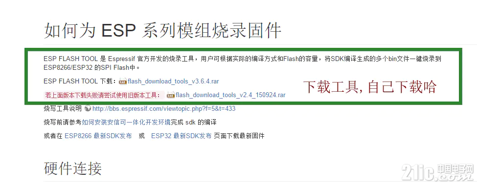

下载程序软件,和参考下载链接
https://wiki.ai-thinker.com/esp_download
 楼主| parameters 发表于 2020-8-15 10:20 | 显示全部楼层
这样的话电脑的串口就和WIFI通信了
 楼主| parameters 发表于 2020-8-15 10:21 | 显示全部楼层

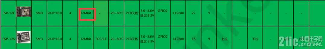

我用的WI-Fi是ESP8266-12F

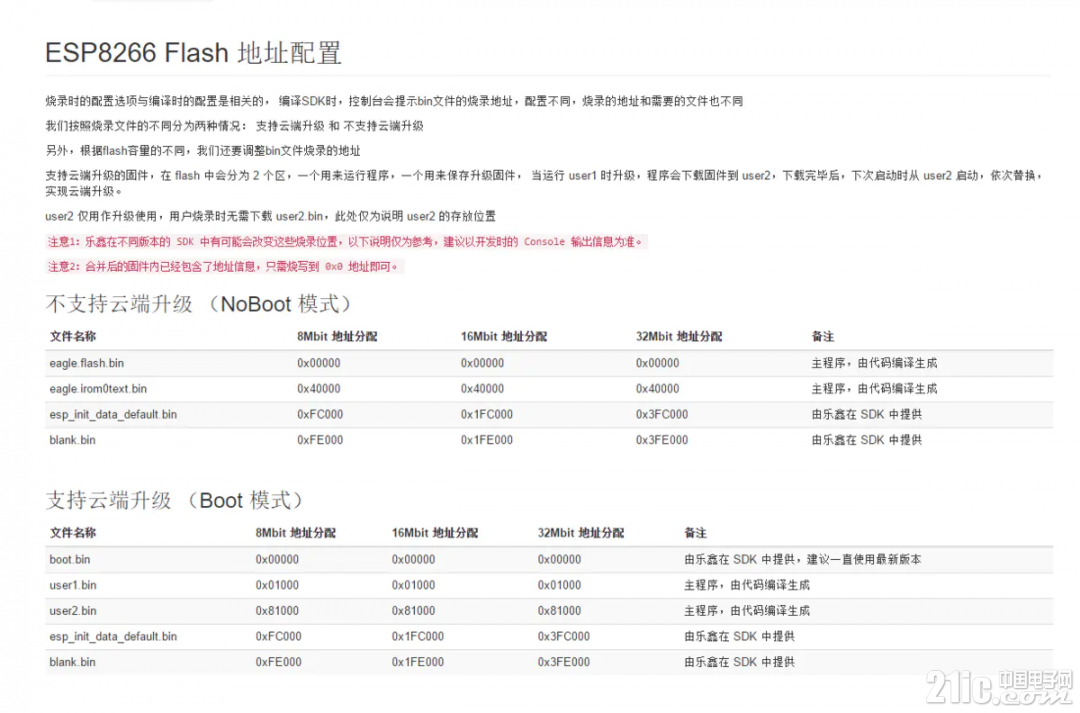

只需要知道

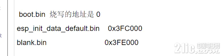

 楼主| parameters 发表于 2020-8-15 10:22 | 显示全部楼层

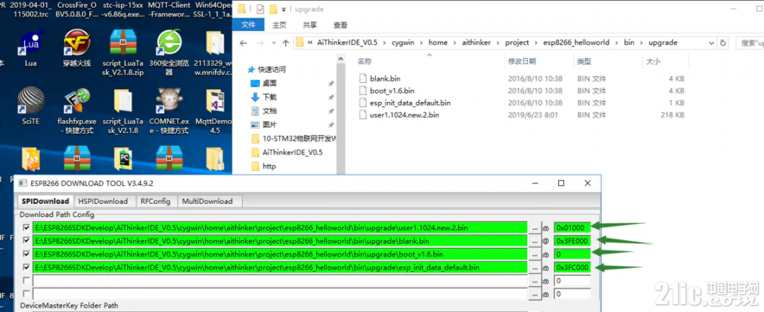

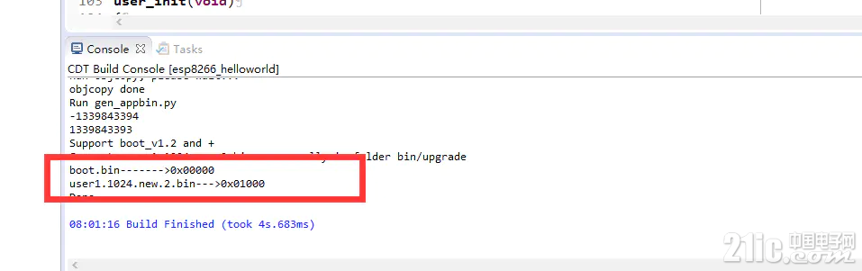

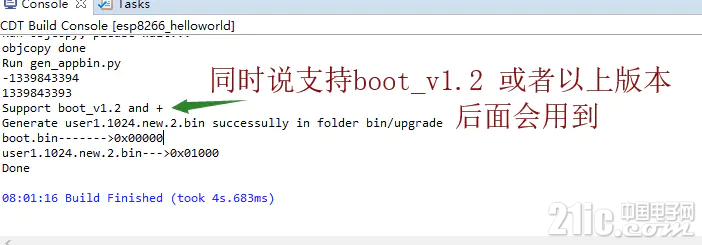

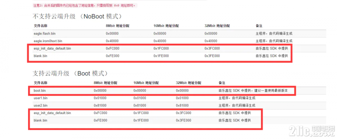

boot.bin  烧写的地址是 0
esp_init_data_default.bin    0x3FC000
blank.bin                            0x3FE000
剩下的用户文件看编译器自己让烧到哪里就可以了
就是咱软件编译以后,打印的日志...后面写了烧录的地址

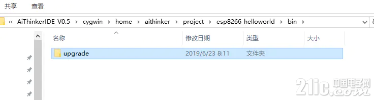

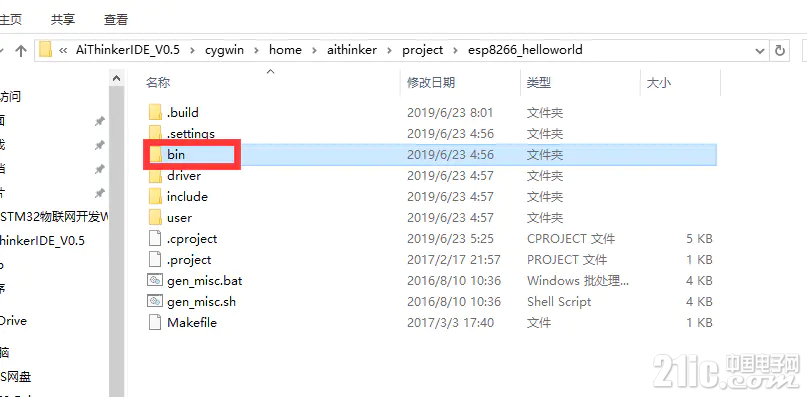

 楼主| parameters 发表于 2020-8-15 10:23 | 显示全部楼层

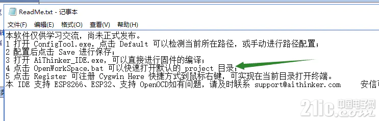

.......只有个用户程序文件...缺三个文件
 楼主| parameters 发表于 2020-8-15 10:24 | 显示全部楼层
咱就去别的里面找找

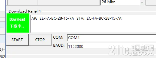

现在下载
 楼主| parameters 发表于 2020-8-15 10:25 | 显示全部楼层
再一次说明一下
下面三个是官方指定的
 楼主| parameters 发表于 2020-8-15 10:26 | 显示全部楼层
这个看软件给的提示

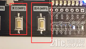

 按下固件(WIFI)按钮→然后接着按下复位(WIFI)按钮→然后松开复位(WIFI)按钮→最后松开固件(WIFI)按钮
注:实质在WIFI模块上电或者复位重启之前按下固件(WIFI)按钮(GPIO0接低电平),模块重启后松开固件(WIFI)按钮(GPIO0接高电平) 模块就进入了刷固件模式(下载程序模式)

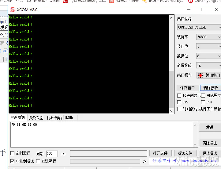

然后打开串口调试助手
3S打印一次 hellow word
