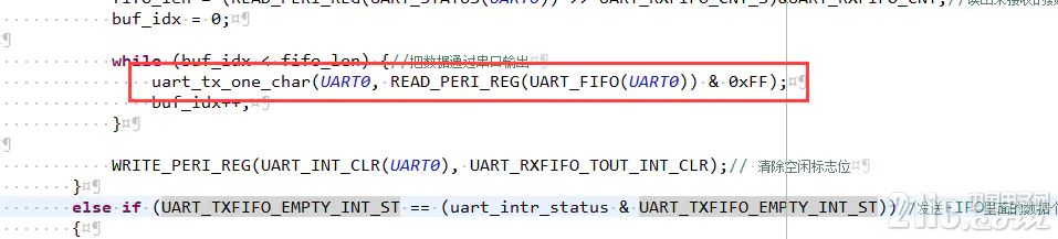

 楼主| manufact 发表于 2020-8-15 10:44 | 显示全部楼层
其实8266的单片机内部的串口接收有个128字节硬件环形队列
单片机接收数据的时候会把数据存到环形队列里面,然后咱就是从环形队列里面取数据...
当然,它还有128字节的发送硬件环形队列
硬件就是说是纯硬件实现的

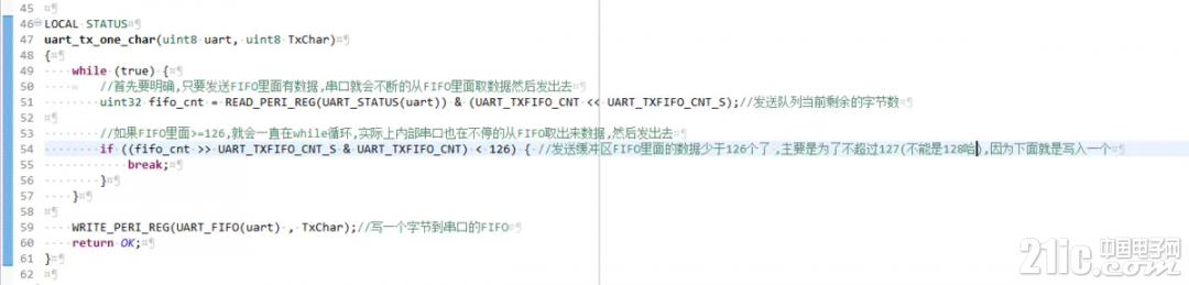

虽然发送环形队列FIFO有128字节,但是不可以用第128字节哈
因为如果用了128字节就会进入另一个中断   应该叫发送溢出中断
这个名字是参考接收命名的....

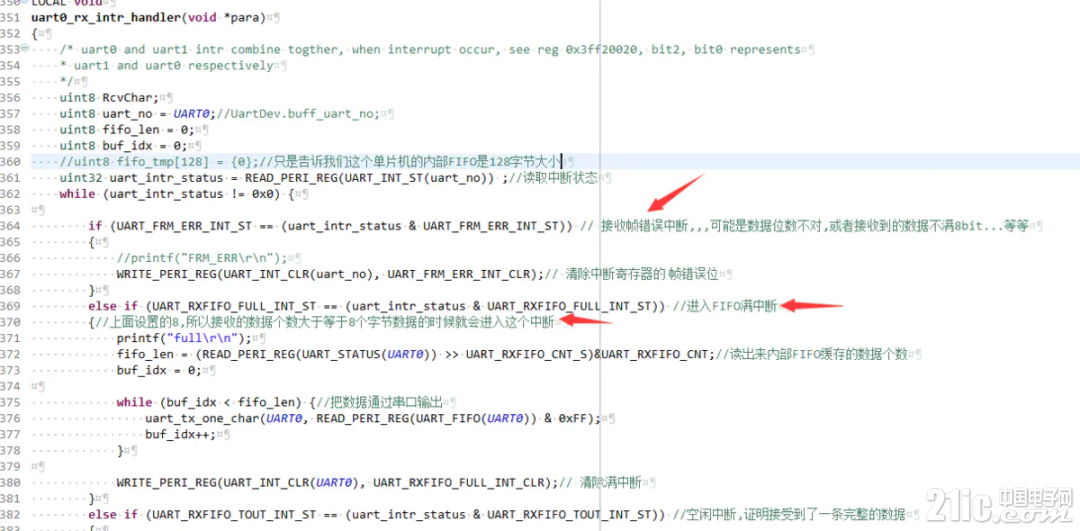

其实接收有个这个中断
 楼主| manufact 发表于 2020-8-15 10:47 | 显示全部楼层
但是咱现在程序里面没有用这个中断
什么情况会出现溢出呢
假设哈,,来数据了...你没有及时的去从环形队列里面读出来......你读的速度没有接收的速度快.......

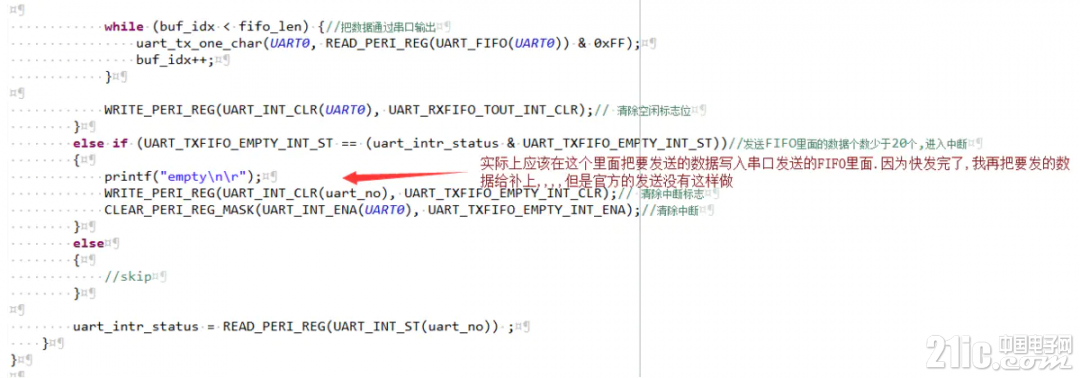

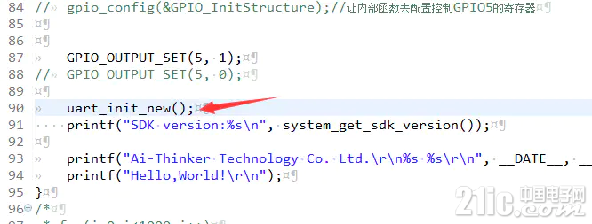

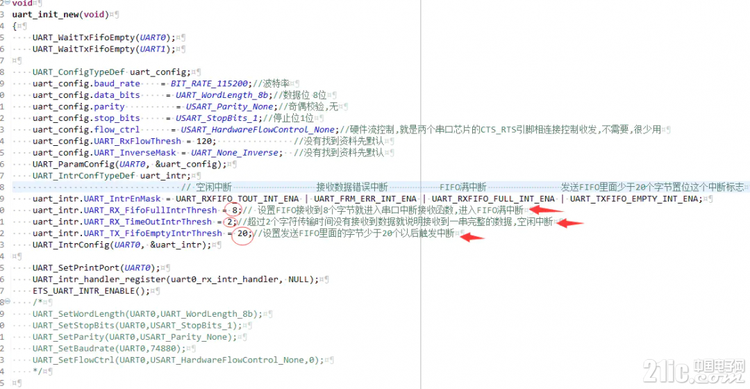

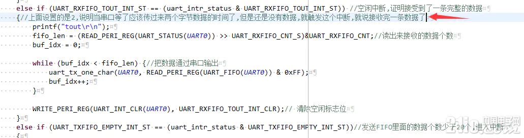

好了,基本上所有的都分析完了
其实官方给的默认程序就是你发给单片机什么,单片机就回什么
下载进去试一试
 楼主| manufact 发表于 2020-8-15 10:48 | 显示全部楼层
好了,可以把这些屏蔽掉,估计是官方想让咱快速了解整个过程用的
