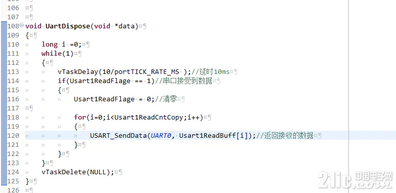

咱先做一个单片机串口接收到什么就回过来什么

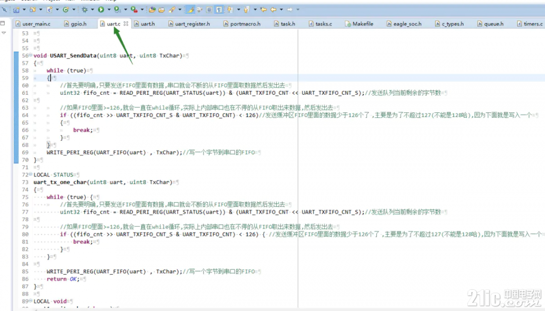

 楼主| manufact 发表于 2020-8-15 16:19 | 显示全部楼层
咱自己写个发送函数,其实就是仿照官方的写的
 楼主| manufact 发表于 2020-8-15 16:20 | 显示全部楼层
别忘了
现在咱建个任务处理串口数据

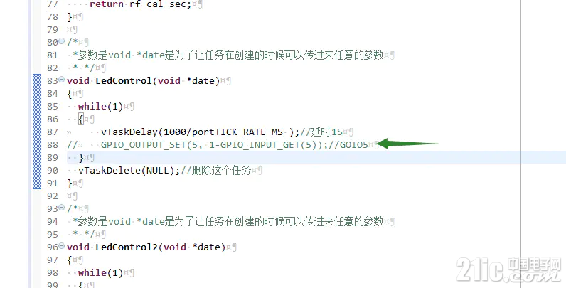

 楼主| manufact 发表于 2020-8-15 16:23 | 显示全部楼层
咱就控制GPIO5.咱把这里屏蔽掉

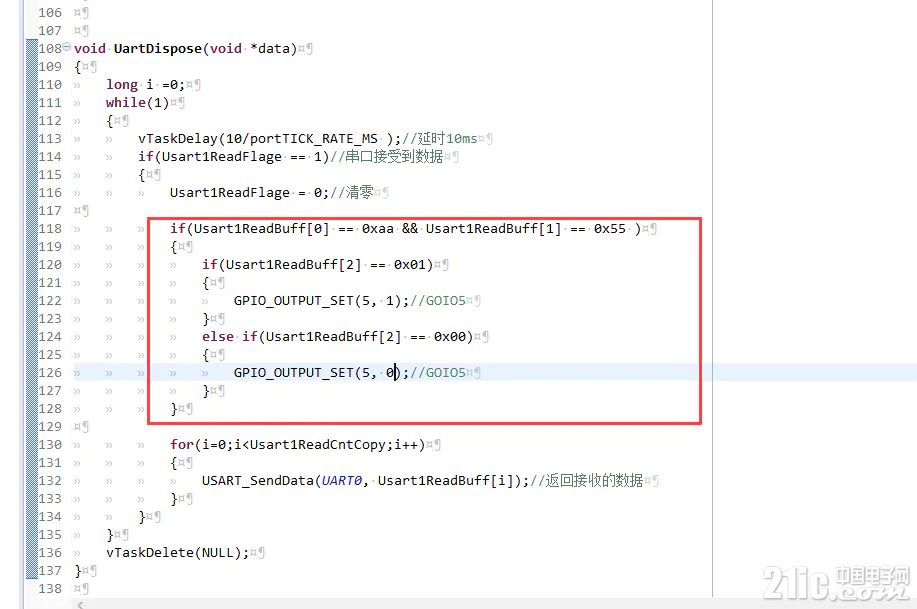

现在做处理,,,其实很简单
 楼主| manufact 发表于 2020-8-15 16:24 | 显示全部楼层
现在下载进去

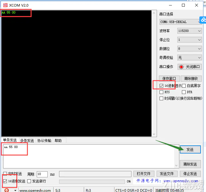

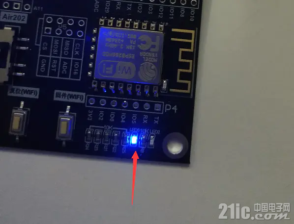

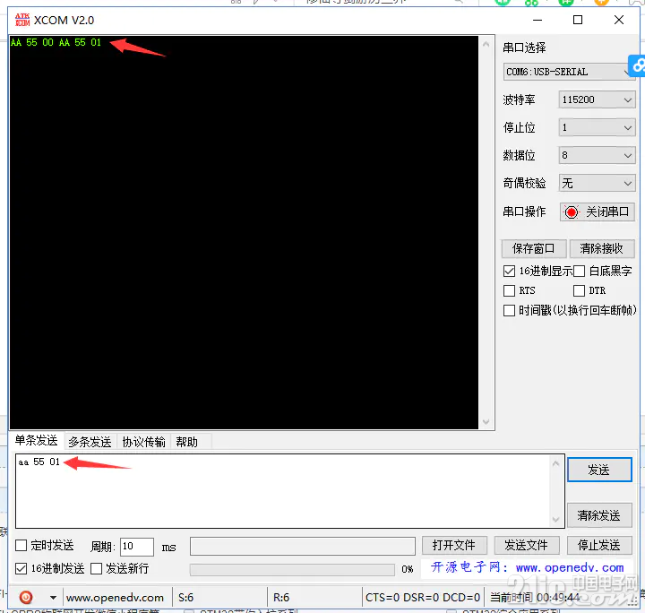

 楼主| manufact 发表于 2020-8-15 16:25 | 显示全部楼层
 楼主| manufact 发表于 2020-8-15 16:26 | 显示全部楼层
OK 了 下一节,咱做一个上位机来控制
