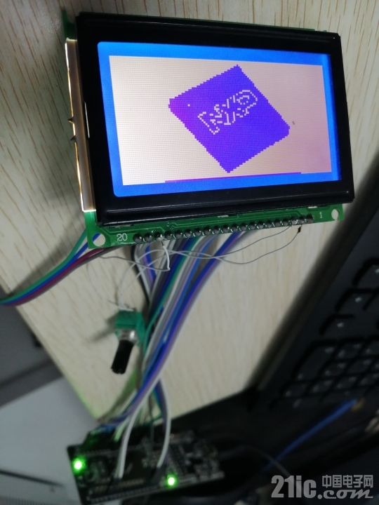

收到HC89F0541的板子有几天了,这个板子还是很漂亮,引脚也做了全部引出。
在板子上发现一个小错误,复位引脚的10K上拉电阻贴到了旁边晶振的电容位置上去了。
需要用到按键复位的朋友记得把电阻移到旁边R29位置上。

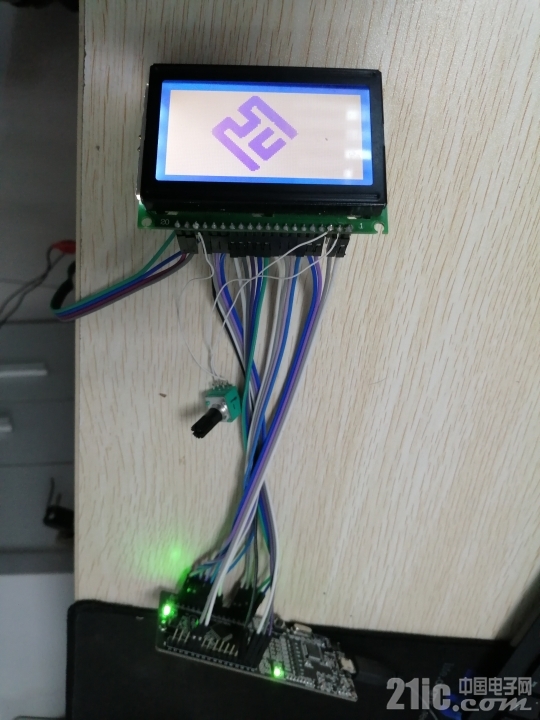

手上有一块比较老的12864的LCD屏,也不知道能不能用。就用这块板子做个驱动试试看。
这个屏有两个CS脚,网上查了一下,是KS0107方案的,不带字库。数据是并行的,引脚比较多。
初始化全部为输出,P0做控制,P1做数据。
写命令,充置好起始的行和列位置。
写数据。
图片取模。可以生成数据的数组。
点亮背光后,看起来还可以。屏内有个黑点,应该是有杂物,其它显示还好。
