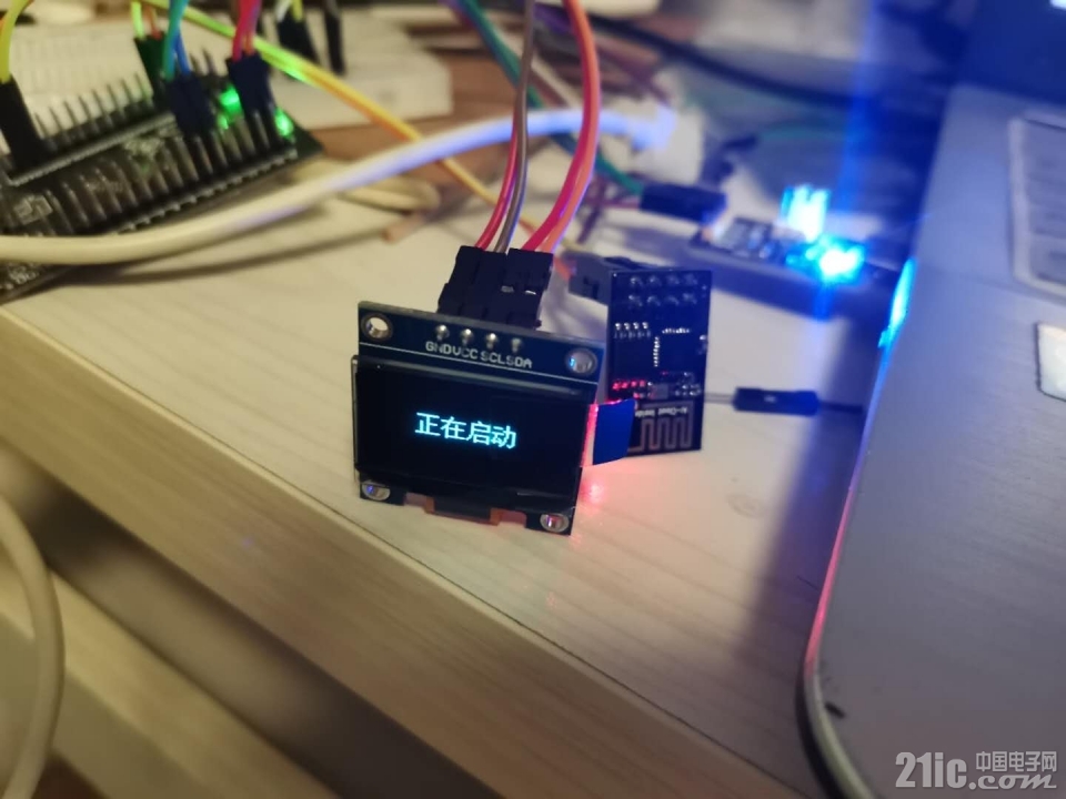

SDK-HC89F0541开发板是由两部分组成:HC89F0541微控制器的主控板、HC-LINKV4.0 仿真烧录器。所以只需一条microUSB就可以完成应用程序的烧录和验证,不需要另外的烧录器,使用十分方便。
这次我测评的内容是,SDK-HC89F0541+ESP8266+OLED12864实现万年历时钟的显示和同步。用到HC89F0541微控制器内部的外设主要有UART1、UART2、TIM1、TIM2、TIM3和两个模拟I2C的GPIO脚。程序编写难度不大,跟平常51内核单片机编程差不多,都是直接配置寄存器编程。官网有例程,可以直接使用例程进行软件开发,很是方便。

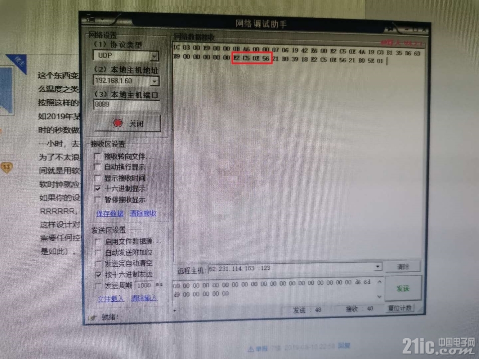

首先说说怎么获取网络时钟。现在很多NTP时间服务器,从服务器中就能获取网络时间。可以通过ESP8266连接到时间服务器,再从服务器中获取时间。我所使用的时间服务器为time.windows.com,IP地址为52.231.114.183。发送AT命令AT+CIPSTART="UDP","52.231.114.183",123\r\n,就可以让ESP8266连接上该服务器。可以使用串口调试助手先进行调试,看看ESP8266能否获得NTP时间数据。
如果你的ESP8266已经连上一个无线热点,发送AT命令。
AT+CIPSTART="UDP","time.windows.com",123\r\n
AT+CIPMODE=1\r\n
AT+CIPSEND\r\n
之后再发送48个字节的十六进制数(不用回车加换行):
0b 00 00 00 00 00 00 00 00 00 00 00 00 00 00 00 00 00 00 00 00 00 00 00 00 00 00 00 00 00 00 00 00 00 00 00 00 00 00 00 d6 6d d9 00 00 00 00 00
然后就可以看到时间服务器返回来的数据,下图是我调试获得的数据,正常情况下一共会收到48个字节数据,第41-44字节的数据是我们所需要的时间数据。

六、演示效果
开机过程,因为开机后,需要ESP8266联网获取时间数据,ESP8266初始化联网需要一定的时间所以开机后时间比较长。
时钟获取成功,并且显示成功。
