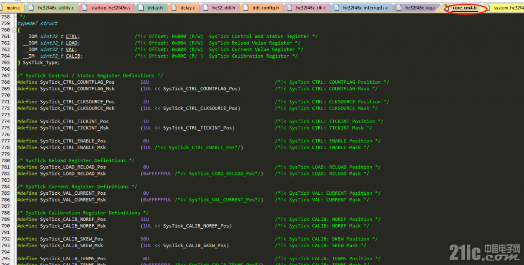

我查了下,虽然华大的HC460相关DEMO没提到systick,但是它也是基于CM4内核的,在core_cm4.h的
面有该寄存器的定义和应该配置应用函数。
寄存器定义:
相关配置函数:
下面我们参照修改下:
初始化函数,配置1ms中断一次,留在这功能将来移植OS可能要用到:
目前中断函数里面不写。

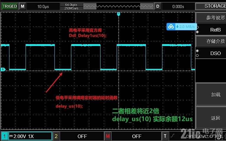

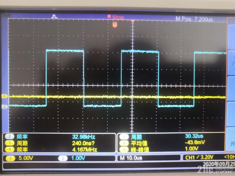

在main函数的while循环里面检测10us,LED0引脚反转一次,截取示波器波形:
systick延时的抓起图片:
软件延时抓取的延时:
显然systick定时器更胜一筹。

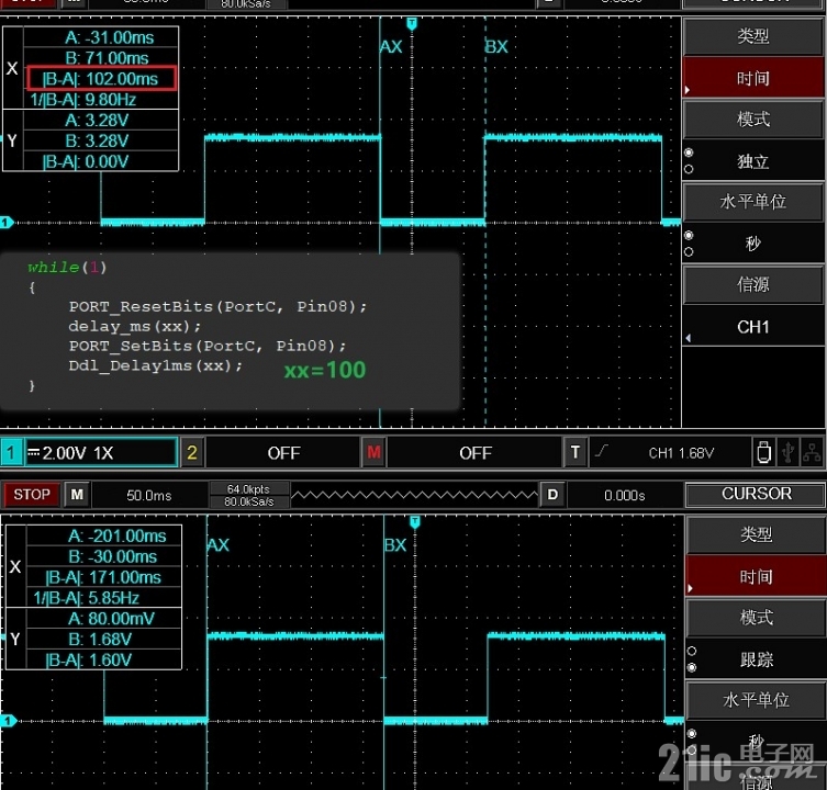

再用串口助手简易测试下时间间隔:
测试程序:
        printf("Begin。。。\r\n");
        LED0_TOGGLE();
        Ddl_Delay1ms(300);
                //delay_ms(300);
        LED1_TOGGLE();
        Ddl_Delay1ms(300);
                //delay_ms(300);
        LED2_TOGGLE();
        Ddl_Delay1ms(300);
                //delay_ms(300);
        LED3_TOGGLE();
        Ddl_Delay1ms(300);
                //delay_ms(300);
        /* de-init if necessary */
        //PORT_DeInit();
                printf("End。。。\r\n");
用systick的延时函数delay_ms做延时:
能看出2次之间间隔几乎就是1.2ms
用软件延时Ddl_Delay1ms做延时:
能看出2次之间间隔几乎就是1.8ms
当然也可能是我自己把频率调到168M的缘故,导致SystemCoreClock / 10000000ul的商
为16.8,结果可能进位还是啥的。这里列出仅仅是参考对应,要求不严格,2种都可用。
