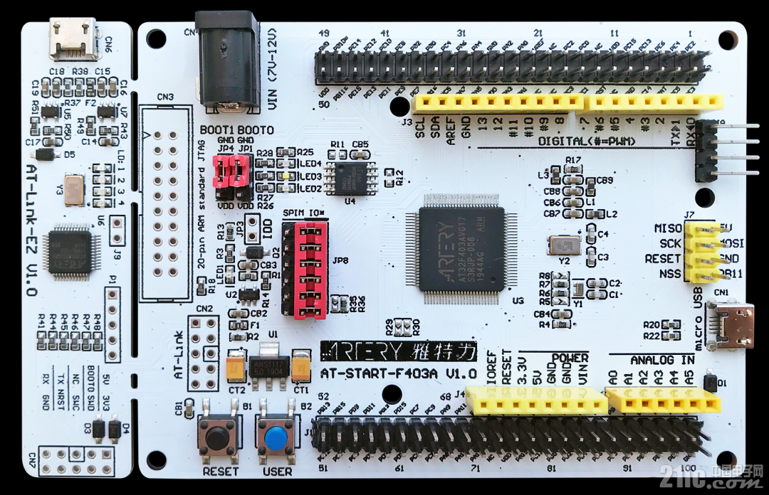

1.1硬件资源
1)AT-START-F403A V1.0开发板(其他型号请使用对应的开发板)
2)观察板载LED灯的变化。
图1. AT-START-F403A V1.0开发板
1.2软件资源

1) 打开 DMA_FLASH_RAM 源程序,编译后下载到实验板
2) 实验使用AT-START-F403A V1.0 开发板,故选择 AT32F403A 项目工程
3) 复位实验板,若板载的LED灯全亮则运行通过。
