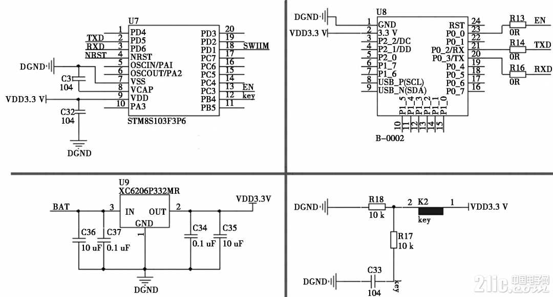

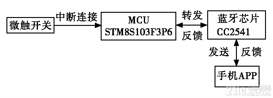

设计出一款基于列单片机控制的智能毽球,内嵌STM8S103F3P6 单片机和CC2541 芯片实现自动计算毽球连续踢起的次数,并将计数结果由蓝牙芯片CC2541 传输到手机APP,实现实时显示。在手机APP 上还可以显示与他人的连续踢起次数比拼和运动所消耗卡路里等附加功能。设计的智能毽球成本较低,普通人们都可以接受,有利于传统文化的发扬和推广。通过研究与实践,已成功研发出既有传统毽球的外形,又有精确计数功能,还能与智能手机无线连接的低成本智能化的毽球。大大增加了踢毽子过程中的乐趣。该设计使中国传统运动与现代科技相融合,有利于传播这项古老又便民的运动. 208615f8473a4c60ba.png 858715f8473ab0fef5.png
