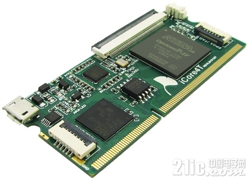

万万没想到ST竟然如此地慷慨,有网友猜测其原因应该是目前STM32H750的用量较少,舍不得去开晶元,当然将来如果STM32H750的用量起来后,可能就会重新开晶元,把2MB的内部FLASH降到128KB,毕竟内部FLASH是整个芯片价格占比最大的部分。此消息一出不知友友们有否有一种要赶快入手的冲动了。那么该消息是真是假,是不是真的有2MB的内部FLASH呢,下面我将以iCore4T(STM32H750IBK6)为例进行测试。
二、 测试平台
1、  iCore4T双核心板
2、  JLINK(或相同功能)仿真器

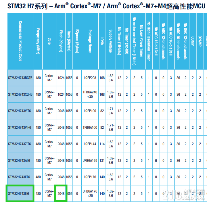

为了快速完成测试,我找到了与STM32H750IBK6相同封装(BGA176)的同系列芯片STM32H743III6,其内部FLASH即为2MB,那么这2MB的FLASH存储是怎么组成的呢,大家请看下图:
从上图可以看出,2MBFLASH共分两个BANK,每个BANK共8个扇区。

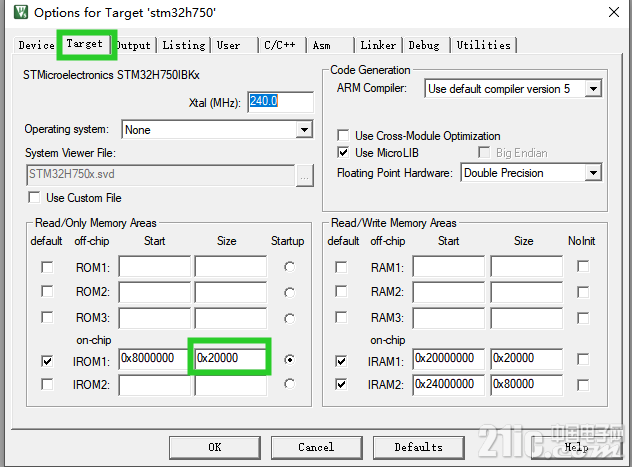

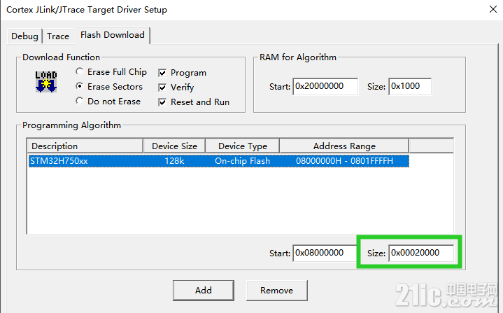

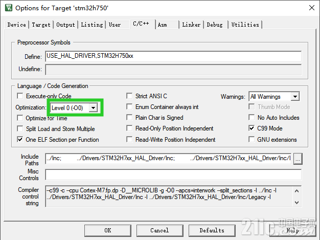

打开iCore4T出厂测试V3.1中的ARM工程,将优化等级修改为0,然后进行编译,编译之后我们发现会出现错误,如下图,其原因就是代码容量已经超出了128KB。
现在我们修改如下配置:
0x20000(128KB)修改为0x200000(2MB)
0x00020000(128KB)修改为0x00200000(2MB)
以上两个地方修改完毕后,重新编译下载,发现已经编译通过并可以成功下载。
在终端键入TEST,发现已经成功运行。这样2MBFLASH就可以成功使用了。
