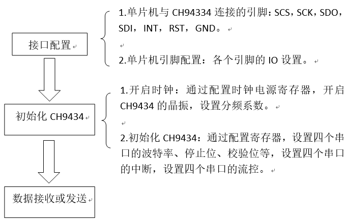

软件控制:
程序设计流程:初始化接口配置->初始化CH9434->初始化串口0到串口3->数据收发。
(1)初始化接口配置
初始化SPI:GPIO的设置以及外设SPI的配置。
复位CH9434的RST引脚:每次单片机重启都进行一次CH9434的复位。
初始化CH9434:开启CH9434的外部晶振,设置倍频系数。
(2)初始化CH9434,四个串口按需求设置相应的寄存器。
串口参数设置:串口的波特率、数据位、停止位、校验位。设置LCR寄存器,将DLAB置位才能操作DLM和DLL寄存器。
串口FIFO设置:FIFO触发等级。FIFO触发等级越高,数据接受中断触发需要的数据越多。
流控设置:开启流控时,仅在检测到CTS引脚输入有效(低电平有效)时串口才继续发送下一个数据,否则暂停串口发送。
串口中断设置:线路状态中断、发送中断、接收中断
开启中断
设置串口RTS、DTR引脚状态
(3)发送数据或接受数据
接收数据函数CH9434UARTxGetRxFIFOData()
发送数据函数CH9434UARTxSetTxFIFOData()
通过这两个函数读取RBR寄存器和向THR寄存器写入数据。
