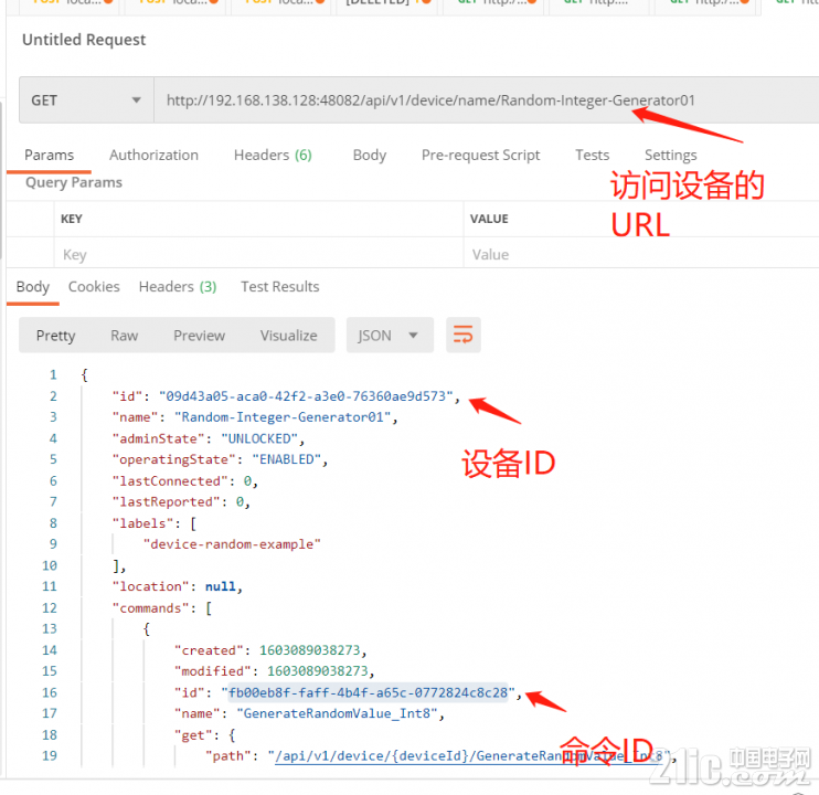

测试设备服务
device-random这个service包含Random-Boolean-Device、Random-Integer-Device、 Random-Integer-Generator01等多个设备
拿Random-Integer-Generator01为例:
获取该设备信息:
  1. GET http://192.168.138.128:48082/api/v1/device/name/Random-Integer-Generator01
我使用postman,运行在windows,这里的IP192.168.138.128是虚拟机的ip地址。
详细内容如下:

Random-Integer-Generator01设备有 GenerateRandomValue_Int8、GenerateRandomValue_Int16、GenerateRandomValue_Int32这 3 种属性

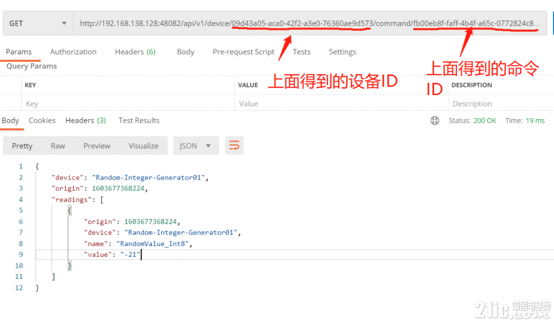

控制设备
通过命令微服务(Command Service)检查到设备可以调用的设备属性,使用put或get其url值读取或设置设备参数
  1. GET http://192.168.138.128:48082/api/v1/device/09d43a05-aca0-42f2-a3e0-76360ae9d573/command/fb00eb8f-faff-4b4f-a65c-0772824c8c28
获取结果:
