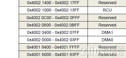

 楼主| 过期的塔头 发表于 2020-10-27 23:32 | 显示全部楼层
 楼主| 过期的塔头 发表于 2020-10-27 23:33 | 显示全部楼层
从Memory map中可以看到,AHB1_BUS_BASE的内存地址定义为了0x4002 0000,也合SEPC中介绍的一致;
 楼主| 过期的塔头 发表于 2020-10-27 23:35 | 显示全部楼层
RUC的内存地址是RCU_BASE 也和SPEC上写的0x4002 1000对应
这里说一下,GD厂商给的SPEC中memory map是用内存地址来映射到硬件地址,
ARM是统一编址的,也就是外设和内存进行统一的编址,共同形成了4G物理地址空间(32位为例子)。
 楼主| 过期的塔头 发表于 2020-10-27 23:36 | 显示全部楼层
