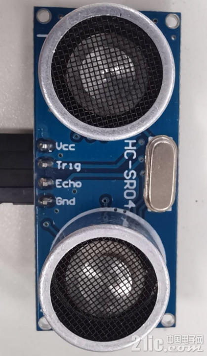

1.1实物如下图,可以看到这个模块是双面贴片的,整体感觉大气,印出来了四个引脚,分别是GND,Echo,Trig,VCC具体功能见下方
1.2首先这个模块是要单独供电的,需要给VCC接5V,GND就不多说了

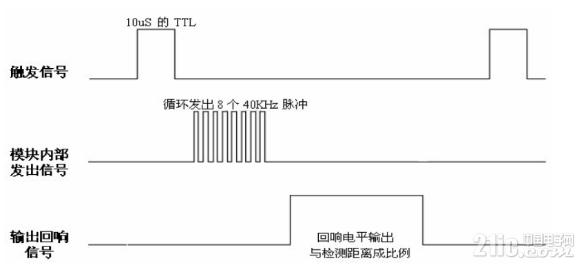

关键是Echo和Trig这两个脚,可以看下方的时序图。

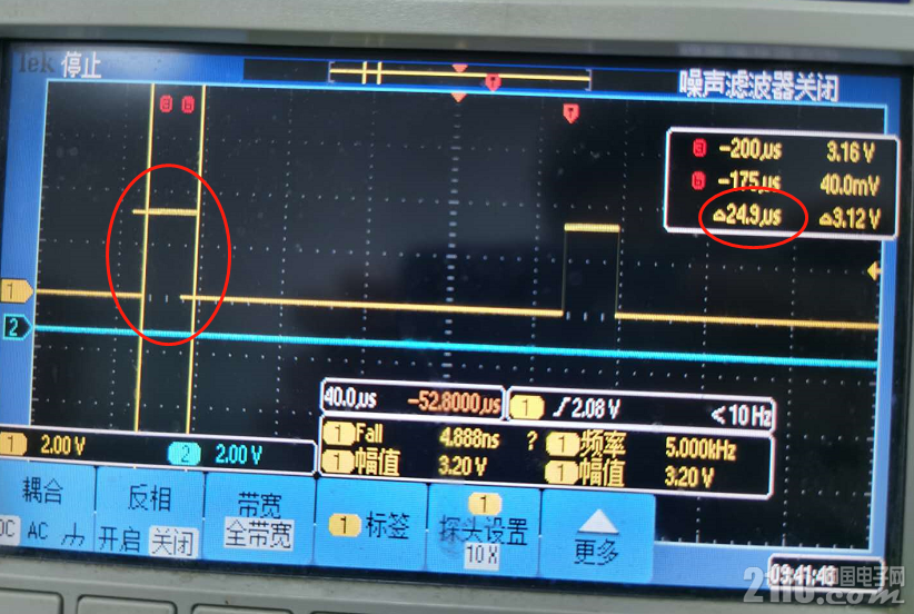

a.需要给触发信号即Trig一个大于10us的方波信号
b.模块内部会产生一个8*40KHz的声波,因为是内部产生的,所以引出的四个脚测不出来这个信号,或许可以从PCBA里面其它地方测出,我没深入研究
c.输出回响信号,即Echo会返回一个高电平信号,这个高电平的持续时间和测量距离有关。
计算测距方法:我可以用一个遮挡物挡在两个突出物上方,通过初中的只是我们都知道距离=速度*时间/2,速度在空气中的速度约等于340m/s,时间即Echo的高电平信号。所以我们可以很简单的就测量出遮挡物到模块的距离。

我这边用的是HC-SR04模块+STM32F103ZET6开发板+示波器,示波器是帮助分析用,可以验证设计和实际是否一致的工具,可以不要。开发板也只是起一个连接串口调试助手,产生PWM以及输入捕获的一个功能,并不一样要和我一样的开发板,理论上任何一个开发板都可以实现这个功能。

4.3Echo和Trig信号
基本功能是实现了,以上就是对HC-SR04这个模块的简单介绍和使用分享。当然这个模块也很常见,网上类似的分享也挺多的,但和我一样的肯定没有,起码图片都是我新鲜截取拍摄的,这次的测试也是我花了些心思做出来的,我的小目标就是攒齐3个原创**,贴一个加V的认证,看了下原创活动是到今年年底,也算是今年的一个年度计划吧,希望可以实现。@21小跑堂 @21小跑堂
