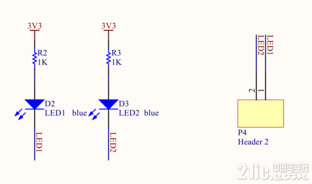

由于定时器是单片机内部功能,所以不用另外进行硬件处理。但是要现象比较明显,还是需要用led灯来观察现象。计划用两个led灯做对比实验,观察时间的差异。
LED1与PA0连接;LED2与PA1连接。

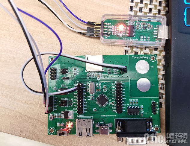

3.下载代码,观察现象
硬件软件都配置好了,只需要用WCH-LINK和开发板连接起来将代码下载进去,观察现象即可。会发现两个led灯先同时点亮,几秒钟后LED2熄灭,下一次当LED2点亮的时候,LED1熄灭。如此循环,可以观察到LED1的亮灭时间是LED2的2倍,可以从代码里面阅读到这个信息,同时因为这个间隔有几秒钟,如果你喜欢的话甚至可以做一分钟,这种时间太长,不能用delay函数,所以必须用定时器来做,所以定时器比delay要应用更广,同时相对来说更复杂一些。
