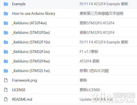

他做的项目所支持的ST32系列比较全包括:STM32F0/F1/F3/F4/L4系列以及最近比较火的国产MCU:AT32F4xx系列,以下是其简介
这是一个轻量级的Arduino框架,使STM32系列单片机兼容Arduino语法,在Keil上进行编译调试。
相对于传统开发方式的优势:
1.与Arduino共用生态,降低学习门槛,简化开发过程。
2.关键部分使用了 寄存器+宏 的优化方式,减少函数调用开销,提升运行效率。
3.简化的Arduino框架,相对stm32duino与HAL库,拥有更小的代码体积、更快的编译和执行速度。他的这个项目也是一直在更新,并且支持的系列比较全面:

如下图AT32 START 所有开发板都支持Arduino硬件环境,
且AT32F403A也已经完成Arduino 软件porting,开发者可直接使用,下载地址如下:
[url=GitHub:https://github.com/FASTSHIFT/Arduino-For-Keil]GitHub:https://github.com/FASTSHIFT/Arduino-For-Keil[/url]
