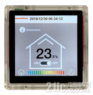

传统的温控器采用单色 LED 或LCD 方案,过往彩色 LCD 价格高不可攀,但随着需求增加,产量扩增,价格逐渐趋近平民化,进而使得家用电器显示屏幕逐渐走向彩色 LCD。透过彩色 LCD 可让温度、天气与湿度等状态显示更具人性化,且可做出更多互动的效果,包含定时开关、设定等等都可以有更令人惊艳的表现。
彩色温控器的规格需求:
1.  彩度需求为真色彩 18 位或 24 位:彩度的显示细致度会影响图形色彩的表现,进而影响使用者的观感。
2.  需要透过 RS485 接口使用专有协议 MODBUS RTU 控制周边,如温度开关、温度传感器。
3.  触控面板画面流畅:控制流畅度将影响使用者的满意度
4.  图控接口流程:提供方便设计的使用接口,可加速产品进入量产之时程
新唐科技新推出的彩色温控器盒参考设计提供了一套完整的解决方案,由硬件设计开始,采用图形控制系列产品 N9H20 微处理器,内建32 MB SDRAM 内存,减少了硬件设计上的困难,内建大容量内存带来了三大好处:
1.  电路设计简单,PCB 设计简单,又缩小 PCB 面积。
2.  减少外部高速讯号,大幅降低电磁干扰,轻易通过安规 ( FCC/ CE/BSMI/ CCC ) 测试。
3.  采用 LQFP 封装,很容易侦错,维护。
本方案提供了完整的硬件设计包含电路设计、RS485 电路、PCB 布局。在软件设计方面,提供了温控器的完整图形,内容包含了开机画面、三页滑动模式切换、温度显示、温度控制、万年历、背光控制、RS485 控制。整套软件采用开放式软件,让用户可以依据自己规划可以更动流程与图片,用户可直接下载使用相关图片。
整套参考设计规格
CPU
N9H20K51N :  Arm926EJ-S 200MHz, 内建 32 MB SDRAM
LCD
4” 480x480  18bit, 电容式 Touch
Storage
1 Gb NAND  Flash
Input /output
RS485 Port x  1, RS232 x1
Power
USB 5V In (  340 mA )
