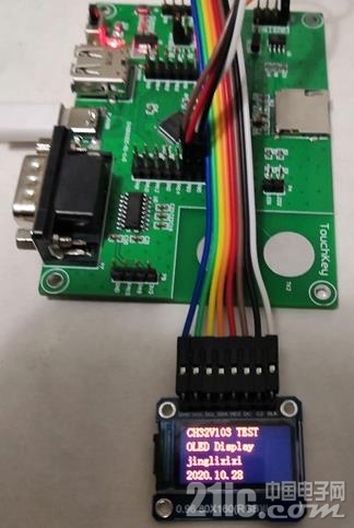

OLED屏有多种类型,其中的参数屏要比单色屏和双色屏更具色彩表现力,在设计小游戏时,彩色屏将是不错的选择,假如用单色屏来完成俄罗斯方块的话,那就只剩下方块了,相对来讲彩色屏会更具优势。
目前来看,似乎还没见到有I2C接口的彩色屏,因此就只有多牺牲几个I/O口来驱动彩色屏了!
在彩色屏与CH32V103的连接方面,其关系如下:
CLK--PA2
DIN--PA3
RST--PB3
DC --PB4
CS --PB5
BLK--PB6

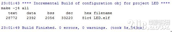

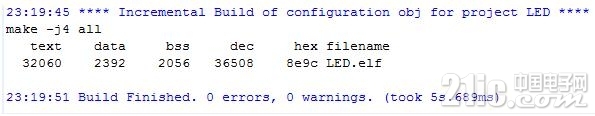

经编译,程序对系统资源的占用情况如图1所示。
图1

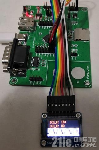

程序下载后的运行效果见图2~图4所示。
图2
图3
图4
若单显示图片,则系统资源资源情况为:
图5
