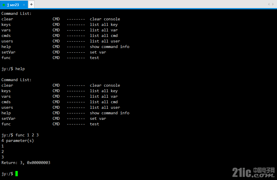

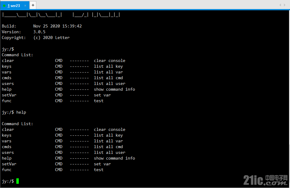

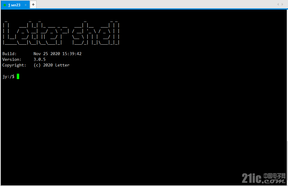

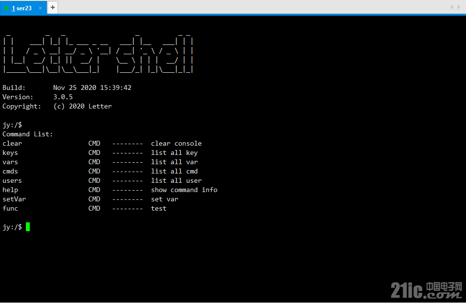

4.  效果验证
系统启动效果
按tab按键
输入help命令
输入自定义函数func的执行效果:
