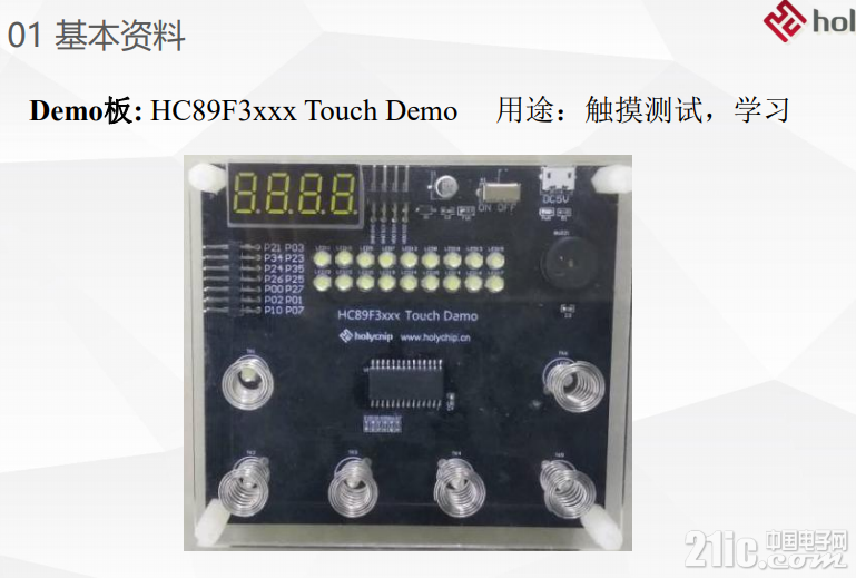

 楼主| gaonaiweng 发表于 2020-11-29 12:38 | 显示全部楼层
HC89F3xx1_ Touch_ Demo_ Code HC89F30x_ Touch_ Demo_ Code
HC89F3xxx Touch Demo的演示程序,例程中除最基本的Touch库,还有一些按键的使用判断
方式,如长按、多按键同时按下等,另外还包括了PWM等函数。

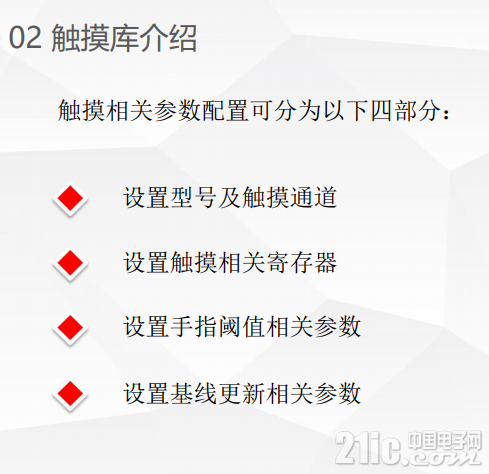

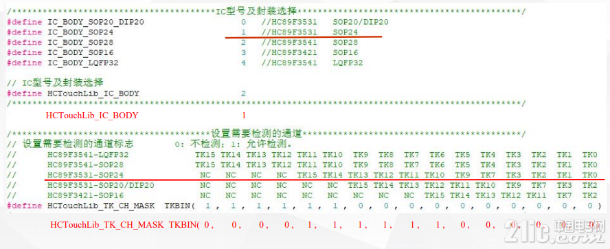

2 触摸库介绍
首先设置型号及触摸通道: 132275fc327b9039ed.png
