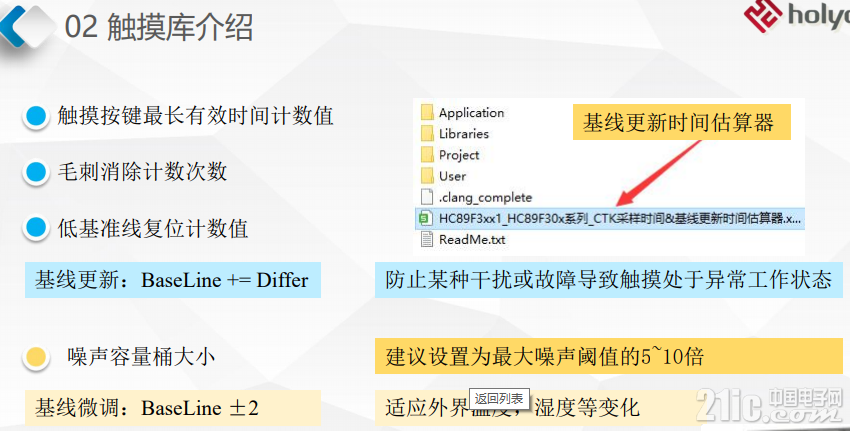

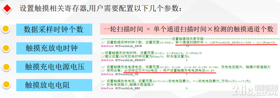

406105fc327d99a59f.png 一般情况下,除了触摸充电电源电压需要注意之外,其余参数不用更改触摸库的初值。
第四节操作演示会讲到特殊情况下该参数的配置

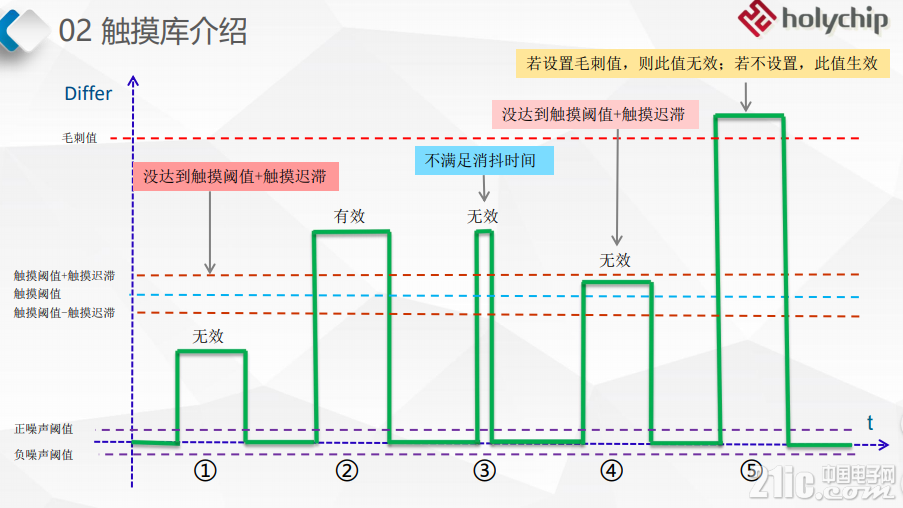

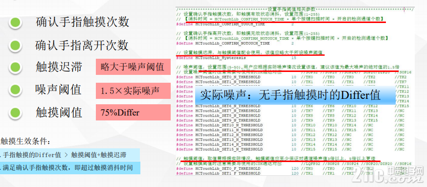

触摸库介绍设置手指阈值相关参数:此部分参数的配置必须结合调试工具
