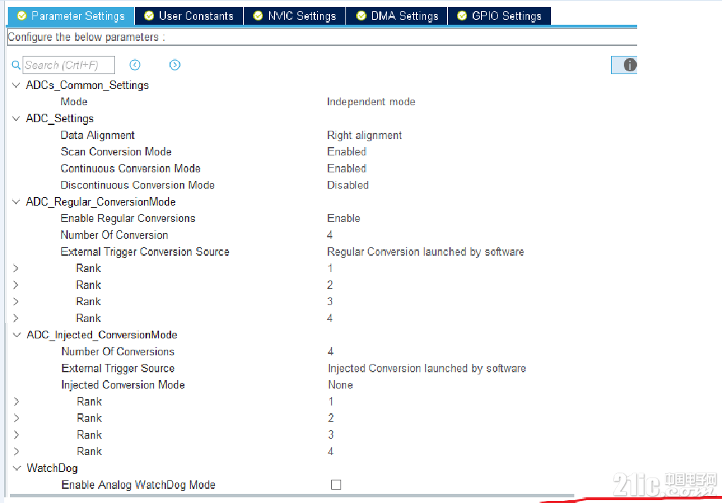

CubeMX生成的多通道DMA采集ADC通道之间相互有影响。。
使用CubeMX图形化初始化代码方便是很方便。
可是遇到了困扰,就是使用多通道采集的时候,其中一个通道的数据使其它通道。
不知道哪位有没有测试过?遇到过同样的问题?
DMA采集,最早使用Buf[4];
Buf[0]存IN_10;
Buf[1]存IN_11;
Buf[2]存IN_12;
Buf[3]存IN_13;
当其它3个通道都是上拉到VCC的,只变化其中一个AN的时候,正常。
单另外几个都改变分压电阻的时候,发现另外一个模拟亮也变化了。
比如通道10是10K 电阻,AN值是2020。当通道11分压电阻变化的时候,通道10没有固定的分压电阻,得到的模拟量就下降了变成了1800,做何解释?
后面不使用连续模式,就采集一个通道,然后再使能另外一个通道,采另外一个通道。发现还是会串扰。
无论怎么修改CUBEMX页面的配置。
但是使用普通查询方式,使能通道10,开始转换,再使能通道11,开始转换,这样却正常的。
微雪课堂上没的教程,CSDN上面的教程,都仿着配置了个遍,发现还是有问题。
有大神知道啥缘故么?
求一个正确配置的工程学下。

 楼主| hzocce 发表于 2020-12-29 16:33 | 显示全部楼层

以上是主程序代码,模拟量通过仿真方式在查看到。

sonicll 发表于 2020-12-30 10:19 | 显示全部楼层
hzocce 发表于 2020-12-30 07:58
但是使用单通道普通查询方式,使能通道10,开始转换,再使能通道11,开始转换,这样却正常的。
同样的硬件 ...
你这个仍然是阻抗的问题,外部输入阻抗会影响ADC内部采样电容的充放电时间,你开始用的扫描模式,两次采样之间是没有空闲的,采样电容来不及放电,就会影响后面通道的采样值;当你用单通道模式查询时,两次采样之间有足够的空闲时间让电容放电,这样采样值才能正常

sonicll 发表于 2020-12-30 15:45 | 显示全部楼层
hzocce 发表于 2020-12-30 15:24
时间已经是最长的了!
那怎么弄,意思还不能使用DMA方式?
修改硬件电路,减小输入阻抗,这是最根本的解决方法。
如果不能改硬件的话,可以不使用扫描模式,改用定时器触发+间断模式,DMA可以继续用,调整好定时器的触发频率,保证两次采样之间有足够的时间间隔

香水城 发表于 2020-12-30 17:13 | 显示全部楼层
既然你单次手动结果正确的话,我更倾向怀疑快速切换通道过程中电源有扰动。
也建议使用定时器触发,4个通道配置在非连续模式,触发一次转换一个通道,触发时间间隔由长变短,这样验证下结果。
或者,你先将ADC的时钟再放慢点试试。不行 再改定时器触发。
