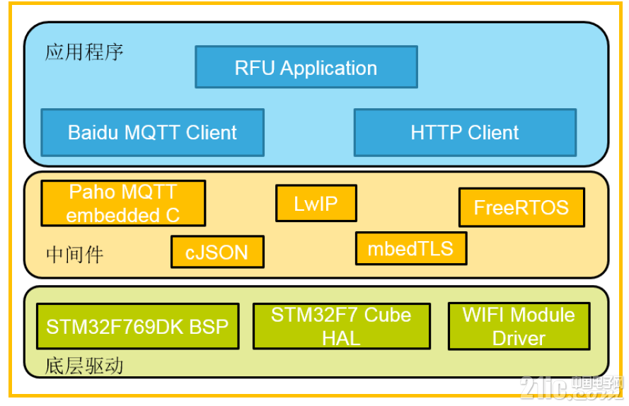

用户应用程序软件包包括以下功能组件
 从云端更新固件的应用程序代码
 MbedTLS(用于建立和云端的安全连接)
 LwIP(使用有线连接时的TCP/IP协议栈)
 FreeRTOS
 Paho Embedded MQTT(MQTT客户端在STM32上的实现)
 cJSON(封装和解析MQTT数据包负载)
 STM32F769I-Disc的板级驱动(包括QSPI Flash,LCD,Wifi模块等驱动)
 STM32F7系列的HAL库
用户应用程序的软件分层如下图,应用层程序可以通过接口函数调用各层的服务。

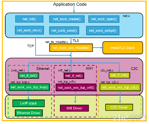

在实际的应用中,设备端可能通过多种方式连接到云端。比如以太网,WIFI,2G/3G等。所以程序中增加了网络抽象层,来支持在不同连接方式上的切换。
