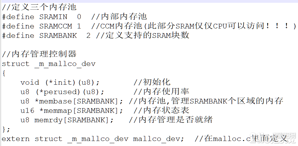

 楼主| nongfuxu 发表于 2020-12-28 15:22 | 显示全部楼层
正点原子的原程序是使用外部SRAM,我设计的板子不需要这么多内存。所以修改了malloc配置
第一张图片是mallco.c文件,第二张图片是malloc.h文件

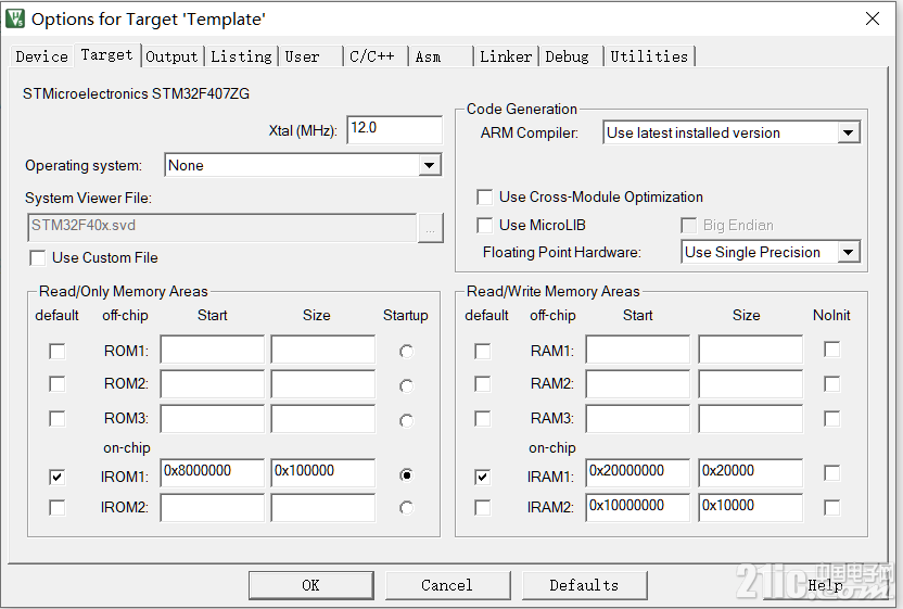

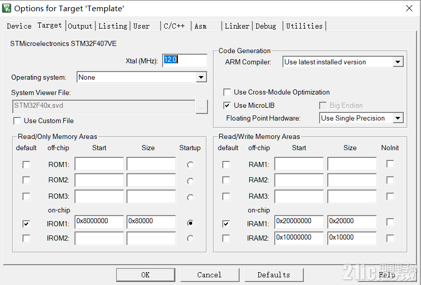

 楼主| nongfuxu 发表于 2020-12-28 16:14 | 显示全部楼层
我现在的MDK中相关设置如下图所示。
 楼主| nongfuxu 发表于 2020-12-28 16:17 | 显示全部楼层
这个页面上的数据,好像由MDK自己,根据我选择的芯片型号,自动设置的。
扩展的外部SRAM,除了配置fsmc外,还有在哪里有显示?
在MDK配置页面上有相应指示嘛?
 楼主| nongfuxu 发表于 2020-12-28 16:21 | 显示全部楼层
正点原子探索者的STM32F407ZG的MDK配置页面如下图。

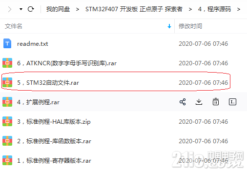

 楼主| nongfuxu 发表于 2020-12-28 21:45 | 显示全部楼层
yklstudent 发表于 2020-12-28 19:54
你有外部RAM嘛,没有就使用默认的就可以了
在正点原子探索者开发板 资料盘中找到STM32F407启动文件
您看,您说的“使用默认的启动文件”是不是这个
    这是我们修改后的STM32F40x和STM32F41x系列的共用启动文件。
    在官方启动文件的基础上,主要增加了使能STM32F4的硬件浮点运算功能、设置Heap_Size为0、禁止了SystemInit函数的调用。
    对于寄存器版本的例程,我们可以直接使用startup_stm32f40_41xxx.s这个文件。对于库函数版本,如果你想在汇编里面调用SystemInit函数,则只需取消对SystemInit函数的屏蔽即可。
5,STM32启动文件.rar
4.63 KB, 下载次数: 2
 楼主| nongfuxu 发表于 2020-12-28 21:48 | 显示全部楼层
这个文件存放的位置,如下图所示。
