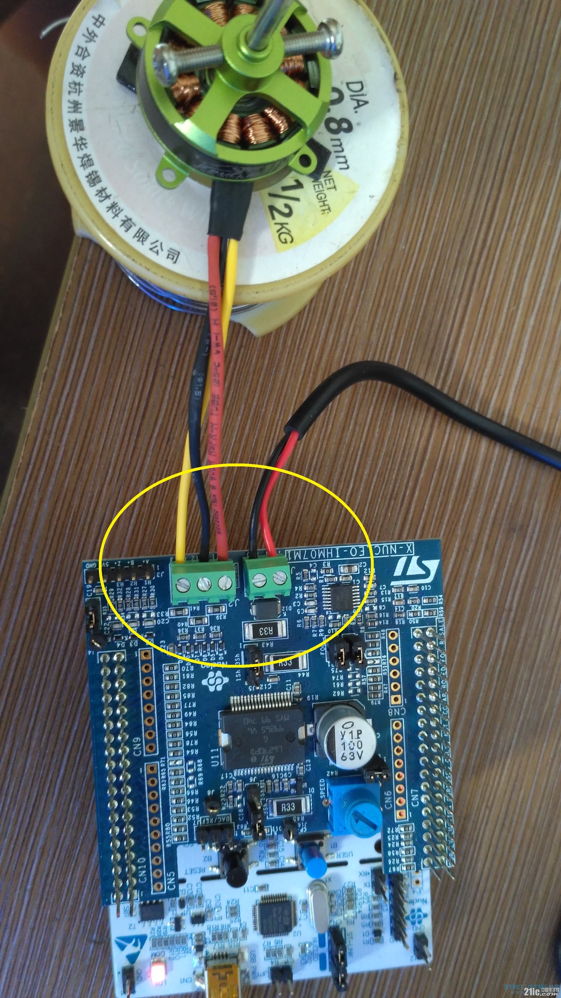

*硬件连接:
一、首先连接12V电源适配器到电源驱动板的J1端子座上,红线接IN,黑线接GND,一定要对号入座,否则会烧板子!
再连接3相马达,按官方要求把马达的3条线接入电源驱动板的J2端子座上,红线接入OUT1,黑线接入OUT2,黄线接入OUT3,红黄线对调也可以,只过马达起转的方向会变反而已,黑线位最好不要动,会影响马达磁场顺序,运转不顺畅。

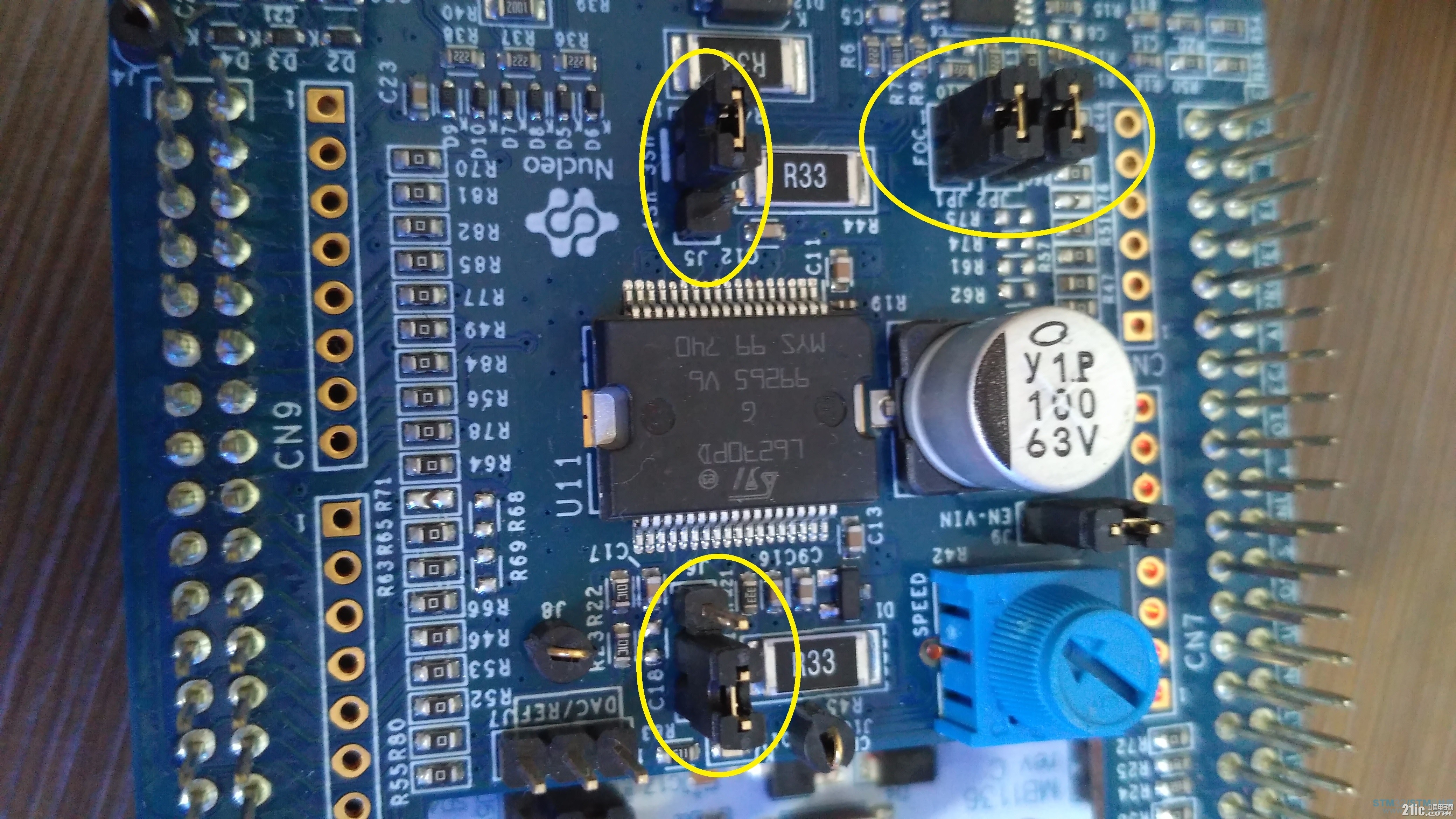

二、让马达顺利运转需要将套件中的2块板子上各跳线位置进行设置,按官方说明,有2种模式可选:
三、将马达用手拿住或找个东西固定一下,马达虽小,但转速很高,在一定的转速下也是有杀伤力的!(我是用工业双面胶粘在焊锡圈上的)
四、以上全部设置妥当后,通电后,F320R8上的指示灯会亮,此时按下板子上的USER B1蓝色按键,马达会按一定方向运转,最低速度为2000RPM,旋转电源驱动板上的蓝色VR,可以调整马达运转的速度,以出厂固件,最高转速可以到15000RPM。

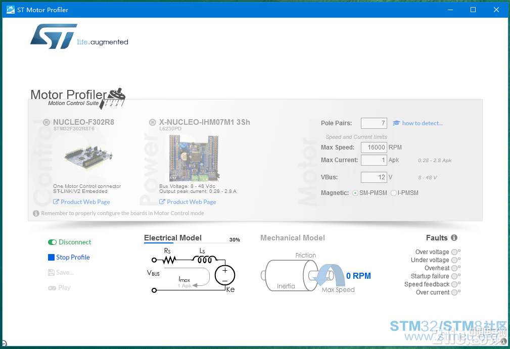

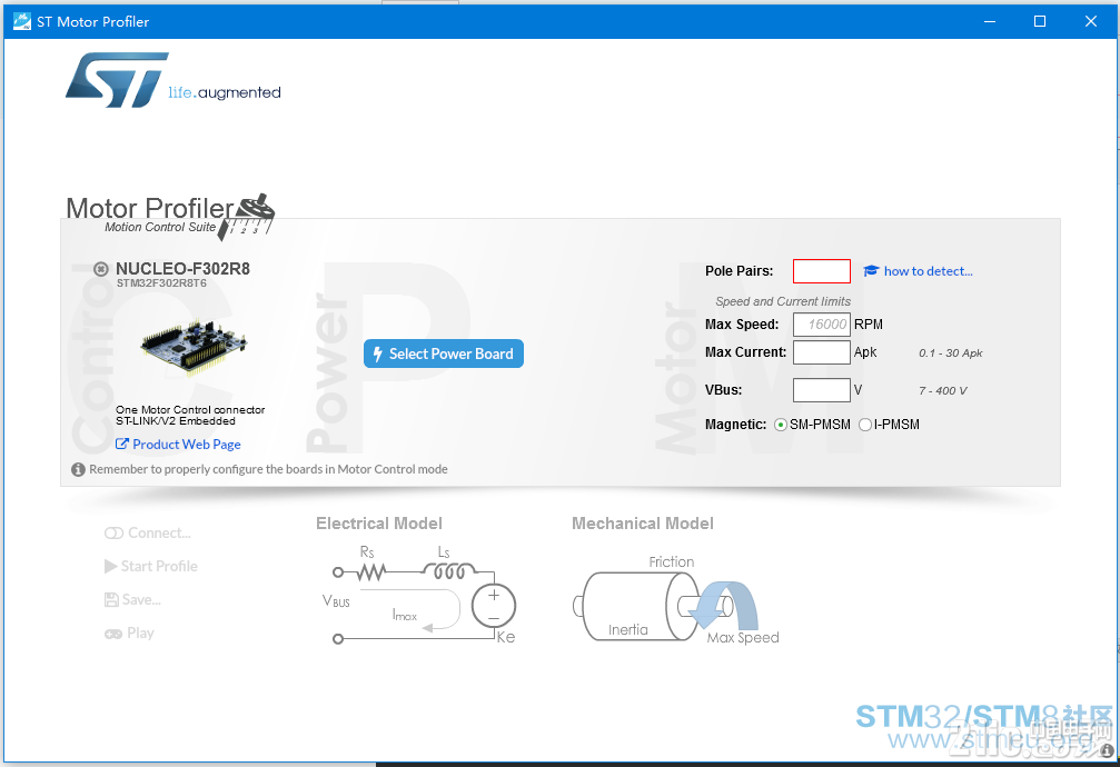

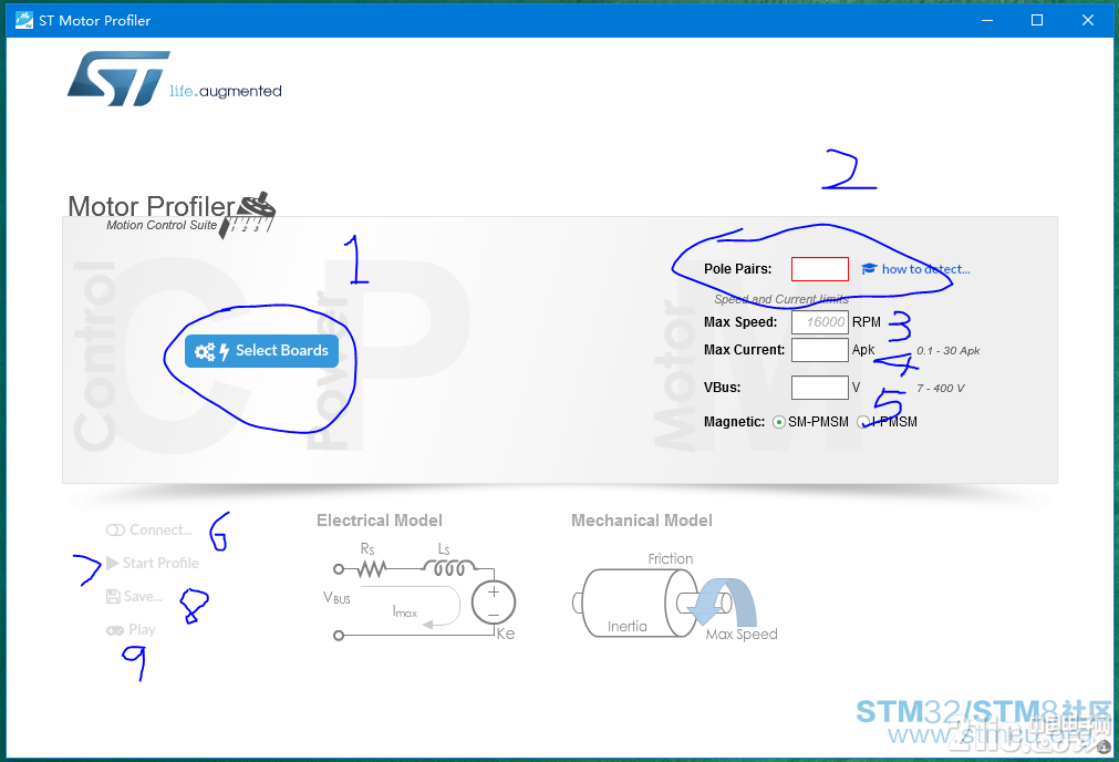

二、打开软件ST Motor Profiler
按所标序号依次选择或填入参数,运行马达生成自己的Motorprofiler方件。

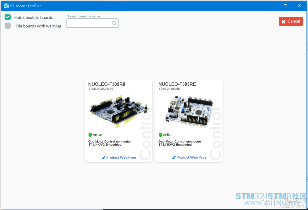

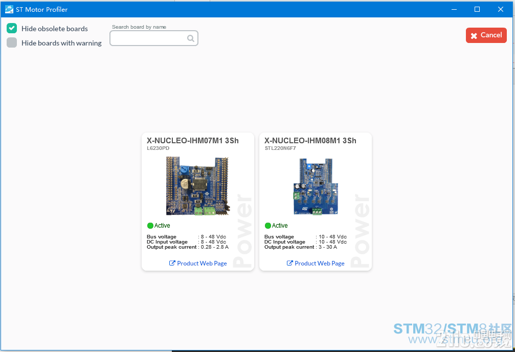

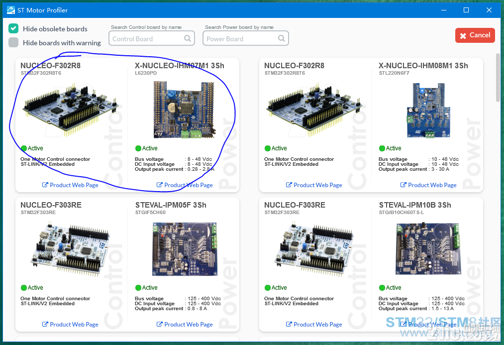

1。点击select boards选择所需的板卡
点击选择NUCLEO-F302R8和X-NUCLEO-IHM05M1 3Sh

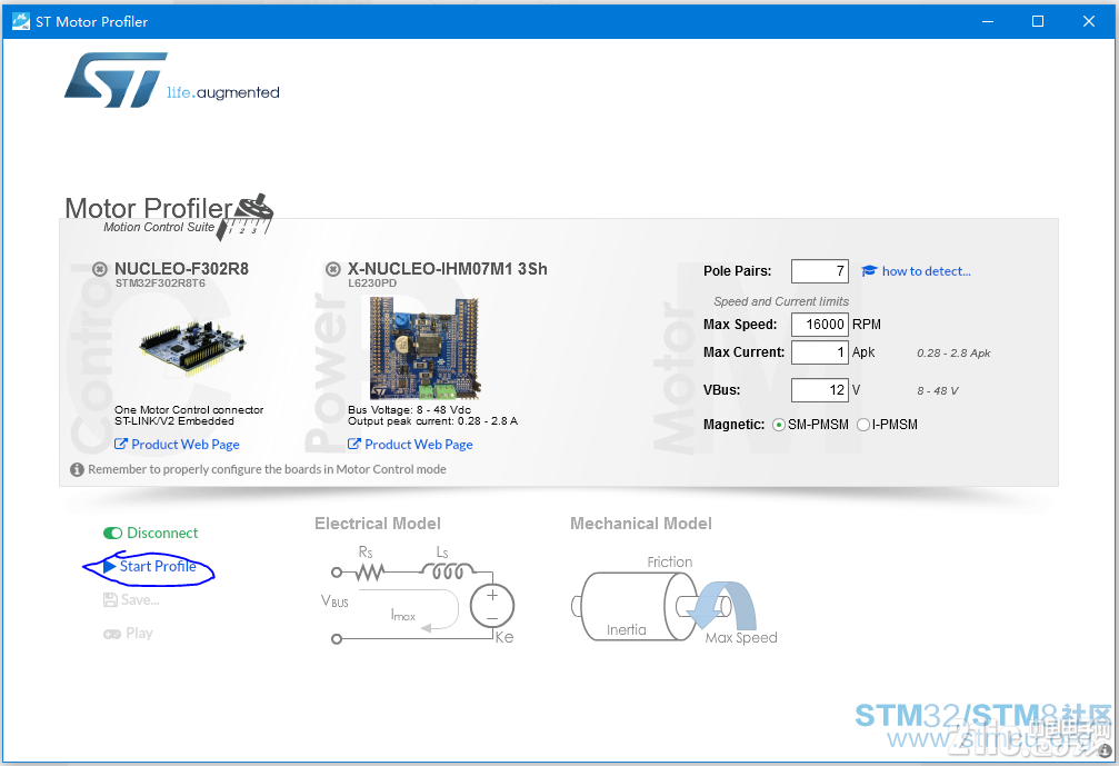

2、填写马达相关参数
Pole Pairs:7
Max Speed:16000
Max Current:1
VBus:12

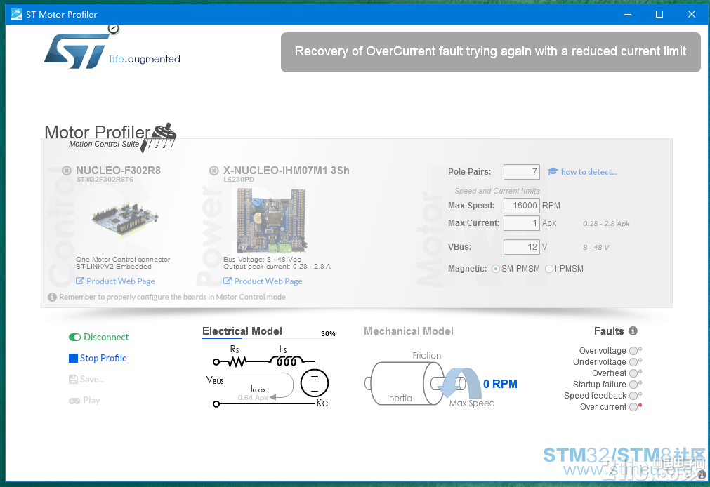

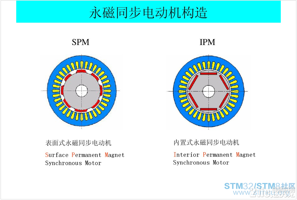

Magentic:SM-PMSM(套件配备的马达是SPM的)
填写好后,点击Connect...,成功连接后,其下方的Start Profile会激活
3、开始测试马达套件,生成自己的Motor Profile文件

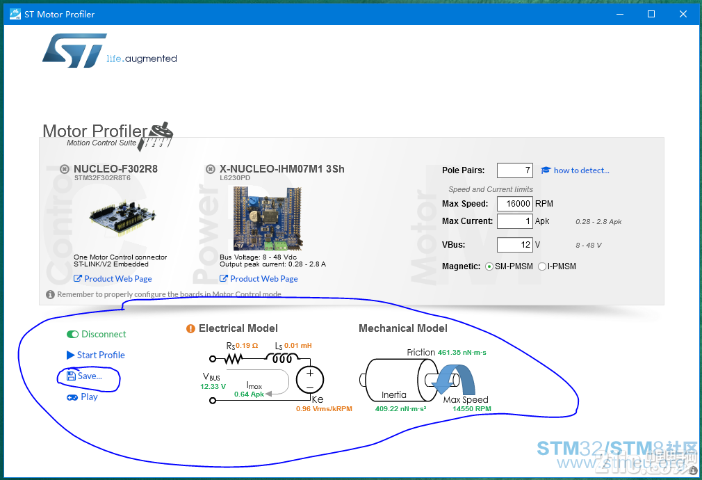

经过反复几次的马达运转,界面右上角会出现灰色提示,Profile生成成功,同时Save...和Play按钮会激活。同时右侧的马达图上会显示马达的相关阻尼系统和扭矩参数。

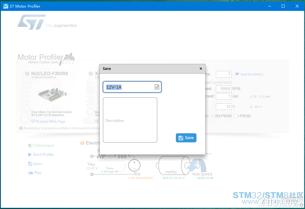

4、点击Save...,保存生成的Profile文件,相关目录在:C:\Users\您的用户名\.st_motor_control\user_motors\

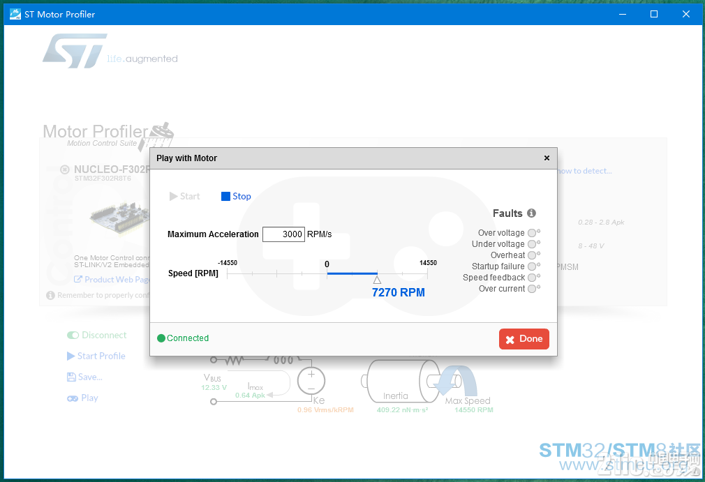

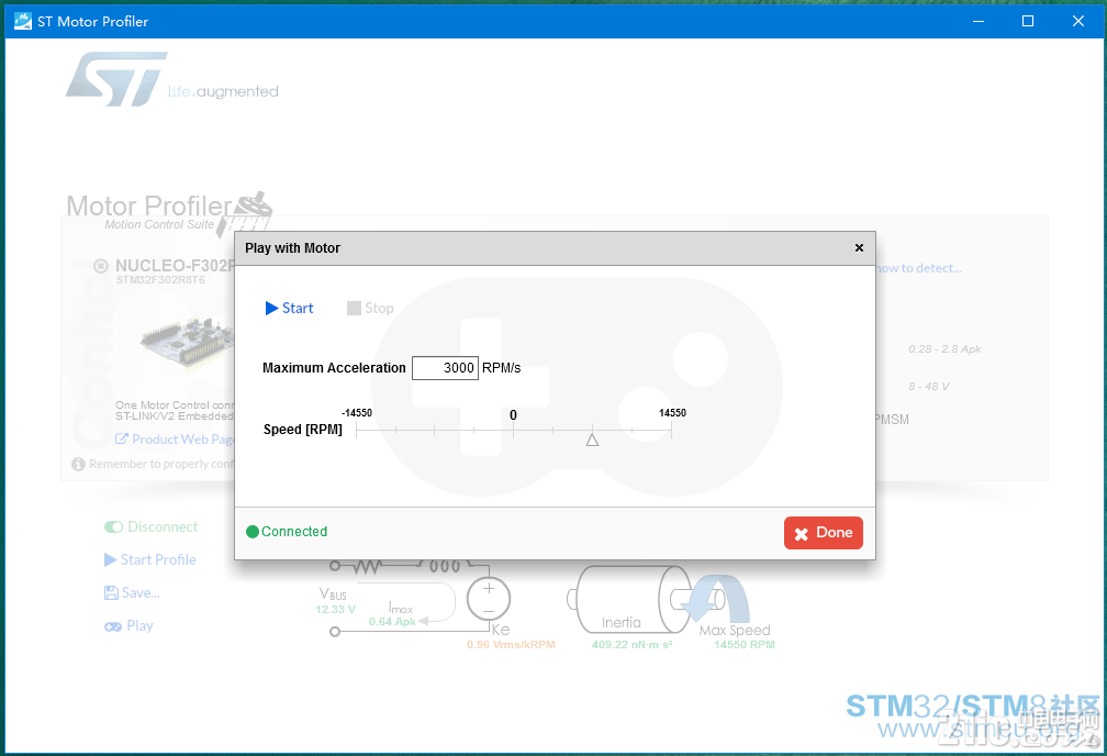

5、点击Play测试生成的Profile
在此界面可以改变马达加速度的转速,默认3000RPM,可以用鼠标托运速度线上的三角,可以调整马达的速度,也可以控制马达的正反转(左侧负数为反转)。在此界面如果没有出现任何报警(界面右侧的故障提示),就表示生成Motor Profile文件的参数是正常可以使用的。

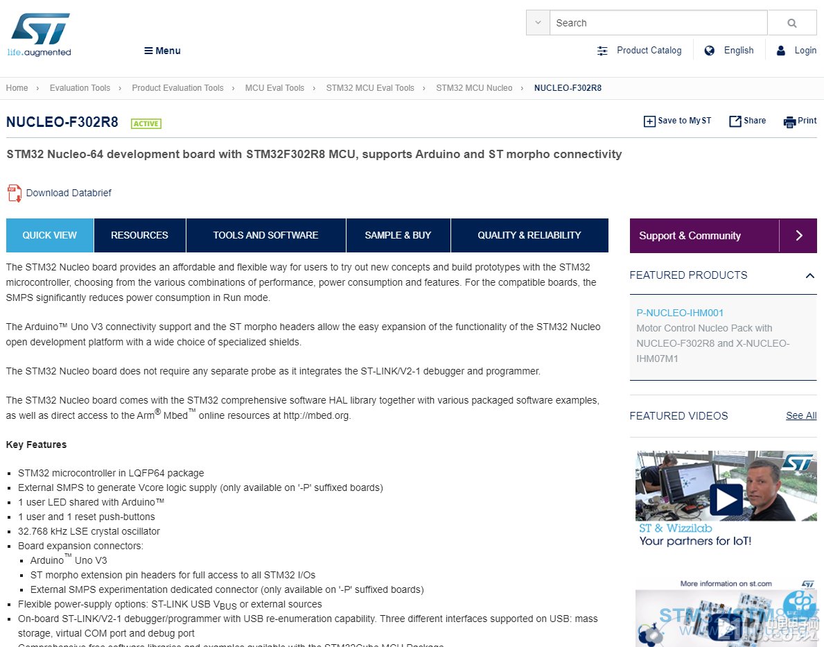

点击板卡下方的Product Web Page可以通过浏览器跳转到此板卡的官方网页下载相关文件等。
