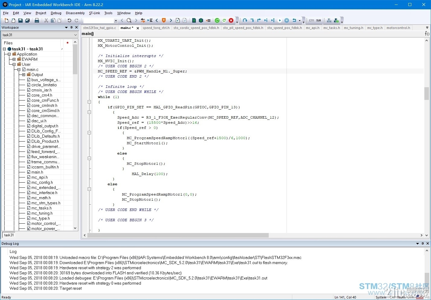

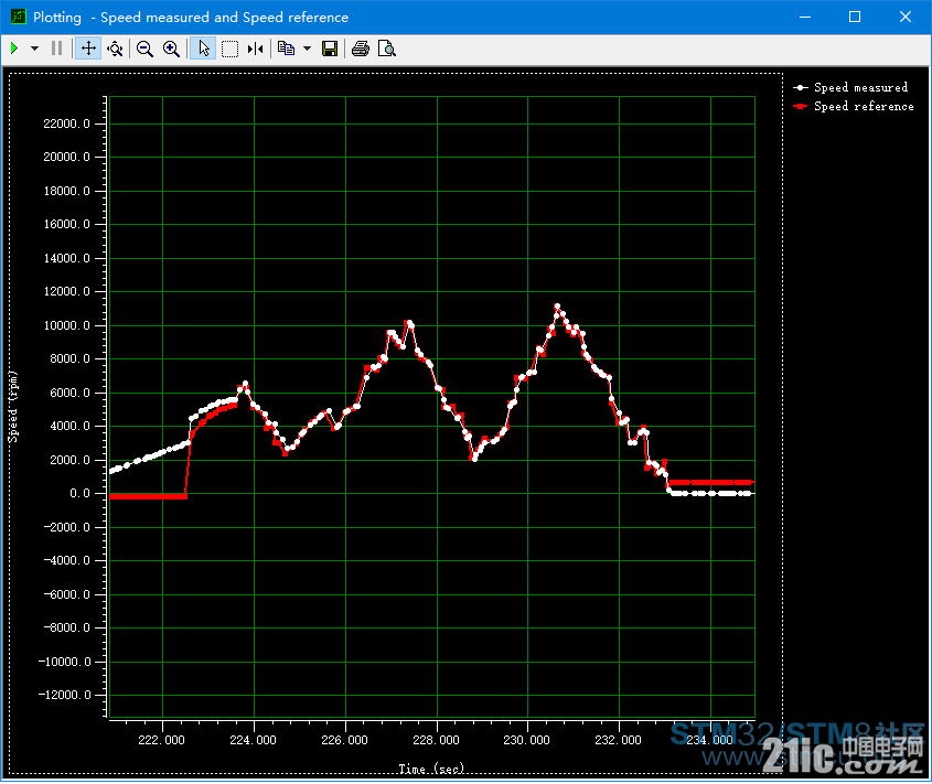

吸收了论坛大佬们的精华,综合做了个开放性实验,分享一下,通过VR控制速度采集ADC波形.
工程代码:
用DEMO板上的VR控制不同速度采集的波形:
