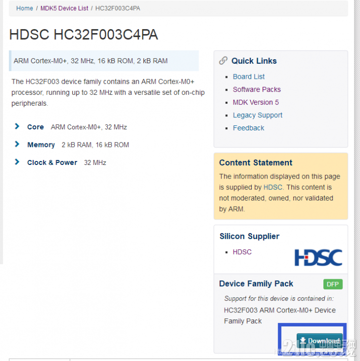

首先在群里下载HC32F003的.pack支持包到自己的电脑中,或者点击链接:http://www.keil.com/dd2找到如下 PACK 安装包,选择需要的型号进行下载和安装,如下图所示:

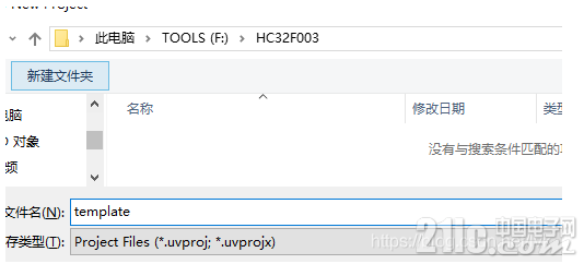

 楼主| 9dome猫 发表于 2021-1-15 20:57 | 显示全部楼层

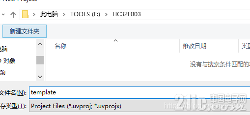

指定工程的存放路径,起名保存,如下图所示:
 楼主| 9dome猫 发表于 2021-1-15 20:58 | 显示全部楼层

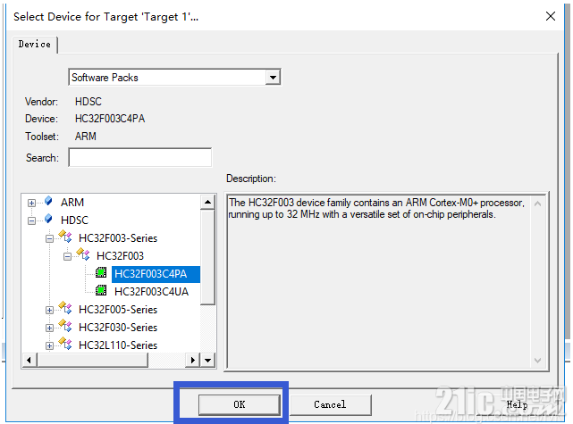

跳出芯片选型界面,选中工程中使用的型号,单击OK。

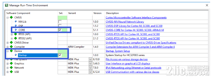

在跳出的界面中CMSIS项中选中CORE项,在Device项中选中Startup项,如下图。选好后单击OK。

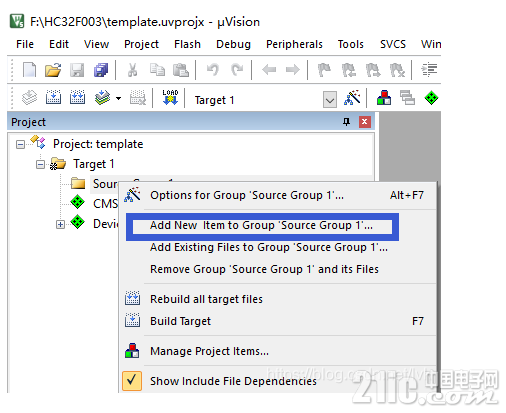

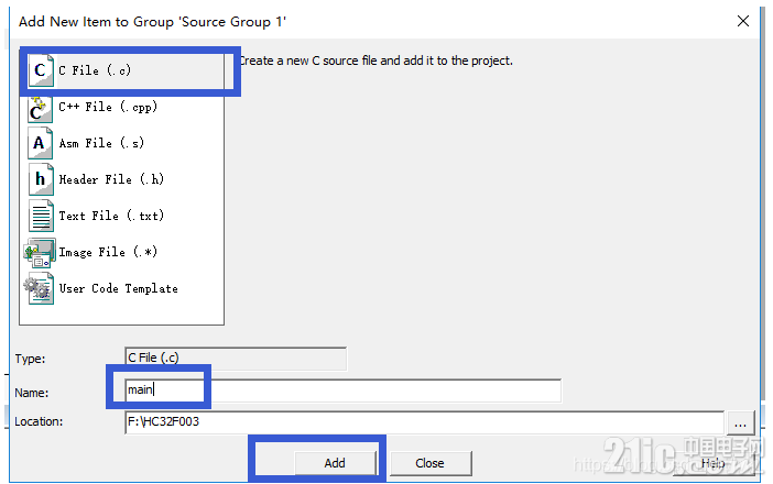

在展开Target  1,右键单击Add New Item to Group ‘source Group 1'
 楼主| 9dome猫 发表于 2021-1-15 21:01 | 显示全部楼层
单击C File (.c),在下面的Name框中输入main,单击Add。

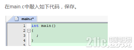

 楼主| 9dome猫 发表于 2021-1-15 21:06 | 显示全部楼层
0错误,0警告,至此,一个基于MDK .pack支持包的工程已经建好,后面会继续介绍如何向其中加入各模块的代码。
