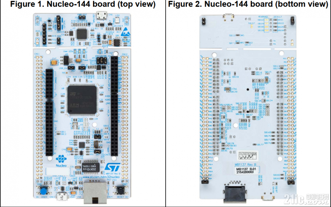

我终于还是开始写ST的测评帖子。今天介绍一下STM32F746 Nucleo-144开发板,利用CubeMX从零创建以太网工程。先放张实物图看看M7内核216MHz开发板的大气磅礴。 实物图.jpg 实物图2.jpg 实物图3.png 正面注释图.png 背面注释图.png

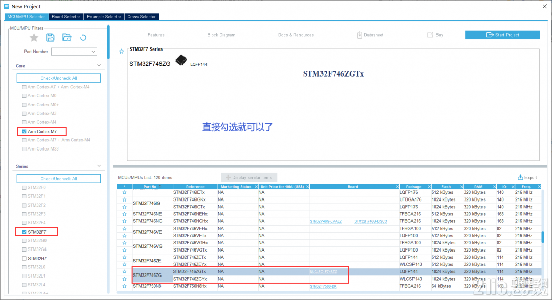

(1)新建一个Project,在向导中选择STM32F746ZGTU

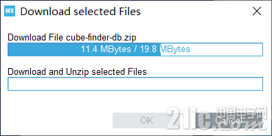

有可能点击新建工程后会出现弹窗,如果出现错误提示,点击OK即可,这个软件需要安装工程库。耐心的等待它完成就可以了。

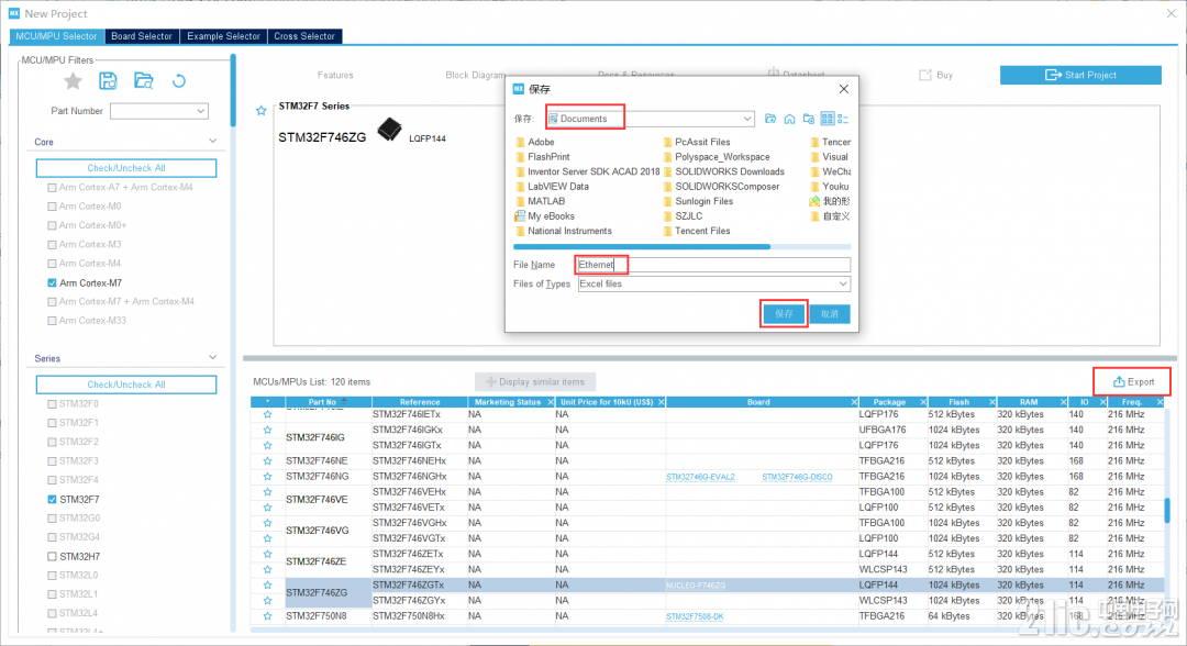

新建成功后会出现芯片型号的选择,直接勾选即可
之后是选择导出Export,选择你文件储存的位置。
之后便可以开始工程,点击右上角的Start Project

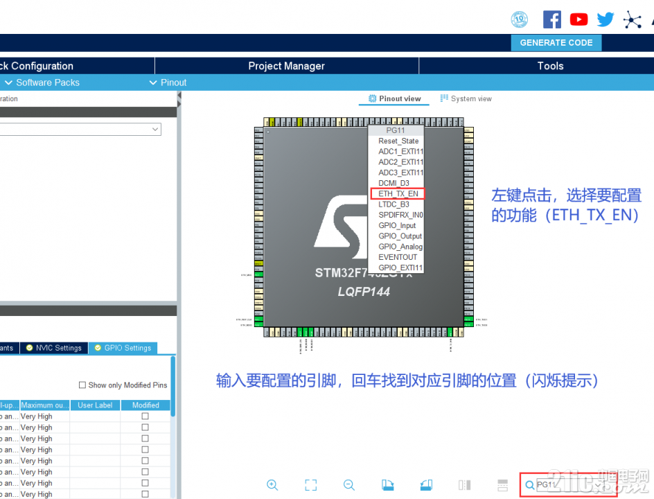

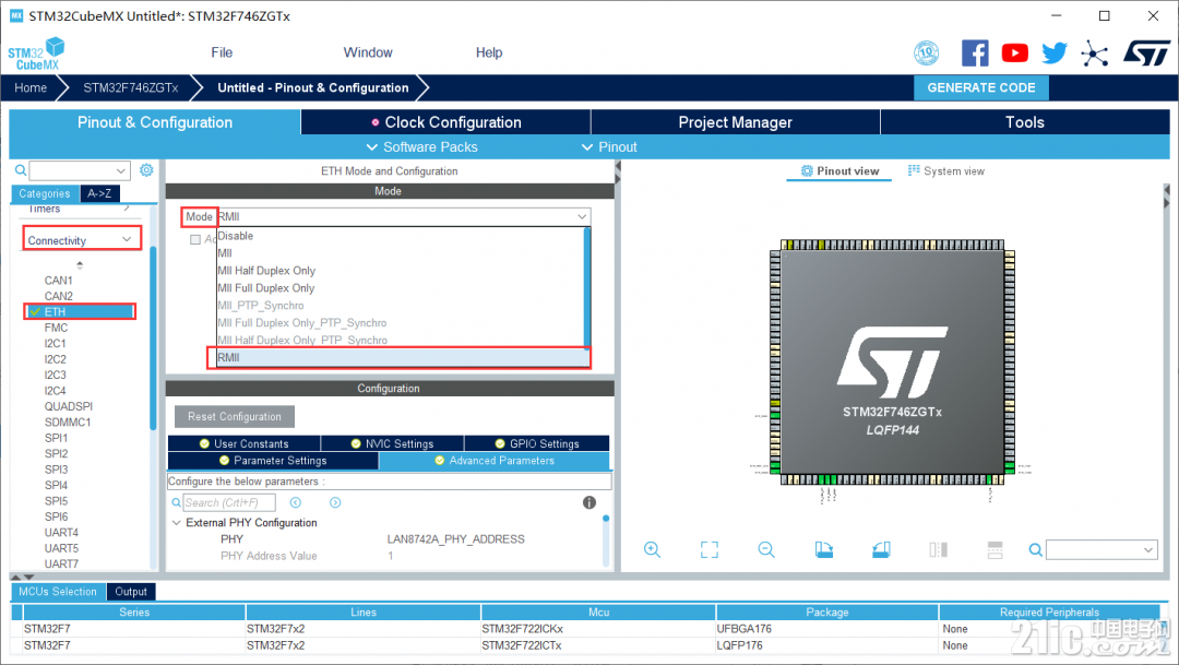

首先是以太网外设引脚配置,Nucleo-144板上用的PHY LAN8742A,RMII接口,在CubeMX中使能ETH外设,选择RMII接口。CubeMX会自动配置对应的以太网接口,如下图:

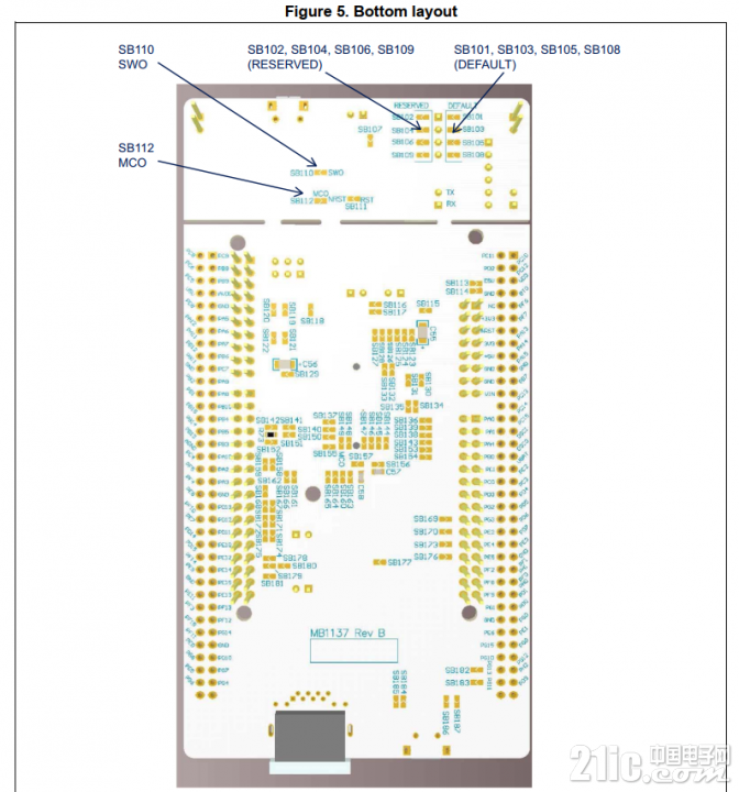

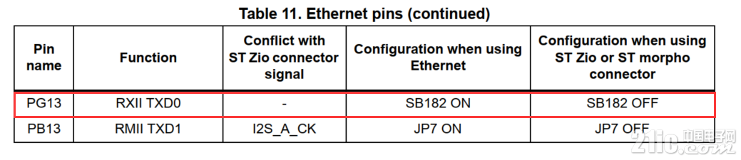

STM32的很多引脚都有复用功能,同一个功能也可以remap到不同的引脚。所以这里要记得将CubeMX自动配置的引脚和实际电路中使用的引脚进行对比,保证是一致的。从UM1974中可以找到Nucleo-144板上以太网引脚分配表。对比这张表格和CubeMX的默认配置,会发现PB11,PB12引脚在STM32F746-Nucleo板中没有用做以太网的接口,而是用做其他用途了。
CubeMX的默认分配:
CubeMX中修改引脚配置:修改方法见下图,用同样的方法配置PG11和PG13,配置PG11和PG13后,对应PB11和PB12会自动清除之前的配置,以免冲突。

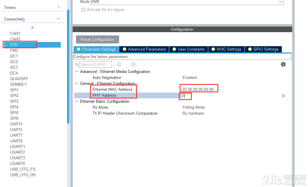

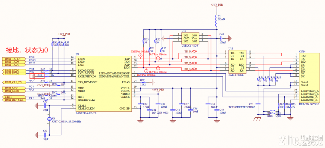

在Parameter Settings页面,可以配置MAC地址,PHY地址,是否进行自动协商等。这里我们设置了MAC地址为本地地址02:00:00:00:00:00。LAN8742A的PHY地址由上电时PHYAD0的状态决定。根据STM32F746-Nucleo板的原理图,设置PHY地址为0。

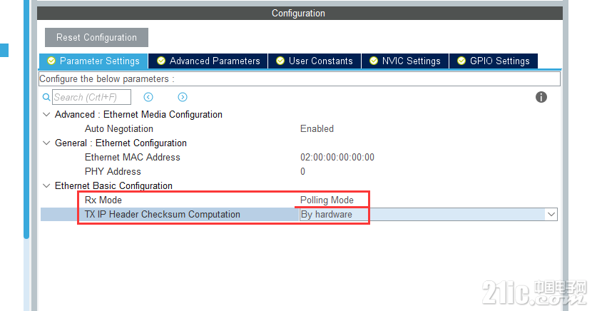

接收数据的模式有轮询和中断两种方式,中断方式需要和操作系统一起使用,这里我们没有任何操作系统,所以在RXMode这一项只能选择Polling Mode。最后一项是TX IP Header Checksum Computation,STM32de MAC控制器可以在发送数据自动添加IP数据报的checksum,如果需要这一项功能,就将这一项设置为By hardware。

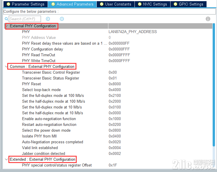

在Advanced Parameters页,可以根据所用的PHY修改寄存器的地址和一些MASK的设置。因为STM32F746的两款开发板上用的都是PHY LAN8742A,所以CubeMX中默认的配置是以LAN8742A为例进行设置的,所以这里,我们不需要做任何修改就可以直接用。但如果是其他的PHY,可以在PHY这一项选择user PHY,然后根据所用PHY的数据手册,配置下面的参数,对于部分无法通过CubeMX进行配置的参数,需要手动的修改代码。将有冲突的地方删除,或者添加某个功能。Advanced Parameters页分为三部分:External PHY Configuration.复位延时,读/写超时的参数设置。Common:External PHY Configuration。PHY的基础寄存器配置,这部分寄存器对于大部分PHY都是相同或类似的。Extended:External PHY Configuration。PHY的扩展寄存器配置,这部分对于每个PHY都是不一样的。如果是使用非CubeMX默认的PHY,这部分内容需要特别注意。

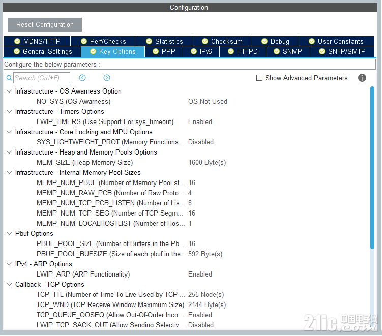

在Key Options这一页里,有更多的参数可以配置。关于接受/发送内存的配置也是在这里。选择右上方的Show Sdvanced Parameters后,还有更多的参数配置项。这里我们也可以不做修改,使用默认值。CubeMX中每个参数项的名称和代码中的名称相同,这样也方便在代码中进行查找。
到此为止,我们在CubeMX中需要做的配置就全部完成了。选择Project->Generate Code,生成初始的工程。

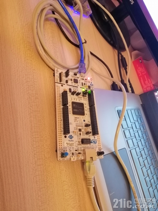

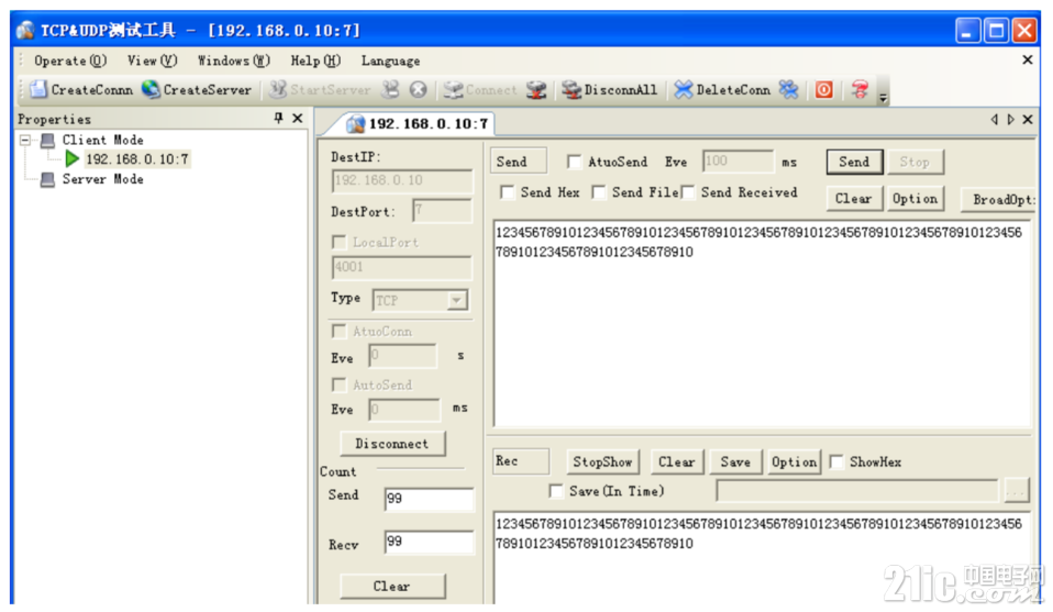

编译一下,下载成功后,打开TCP测试工具软件,向STM32F746板发一串数据
好了,实验成功。我在做的过程中遇到了Keil没有F7的程序包,没有Flash,无法下载程序。最后还是从Keil的官网找到了DFP文件包。
