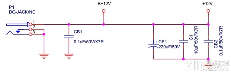

首先是供电,一个12V电源是必须的,驱动端可以选择独立的50V以下电源供电,三个电源输入
实际只需要接一个12v整板供电或者一个12V+一个独立功率管供电,由跳线焊盘决定。

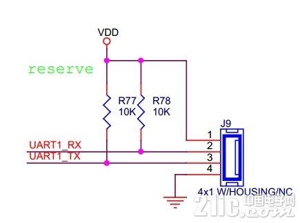

然后是对外通信接口,两个UART接口,一个SPI,一个I2C,一个LIN,一个CAN,一个编码器输入,一个霍尔传感器输入,一个USB转UART口。
其中一个UART2和USB转UART共用UART2,USB转UART用的一颗CH340G

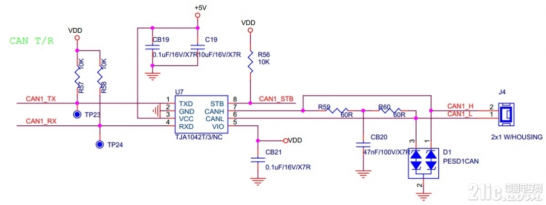

CAN协议用的TJA1042T/3

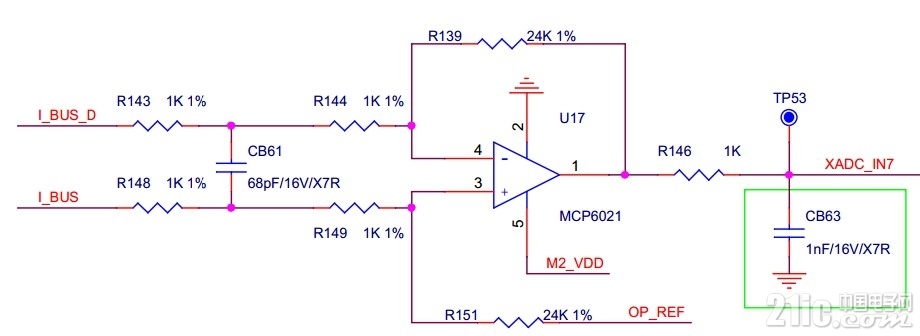

最后的相电流以及母线电流、电压采集
